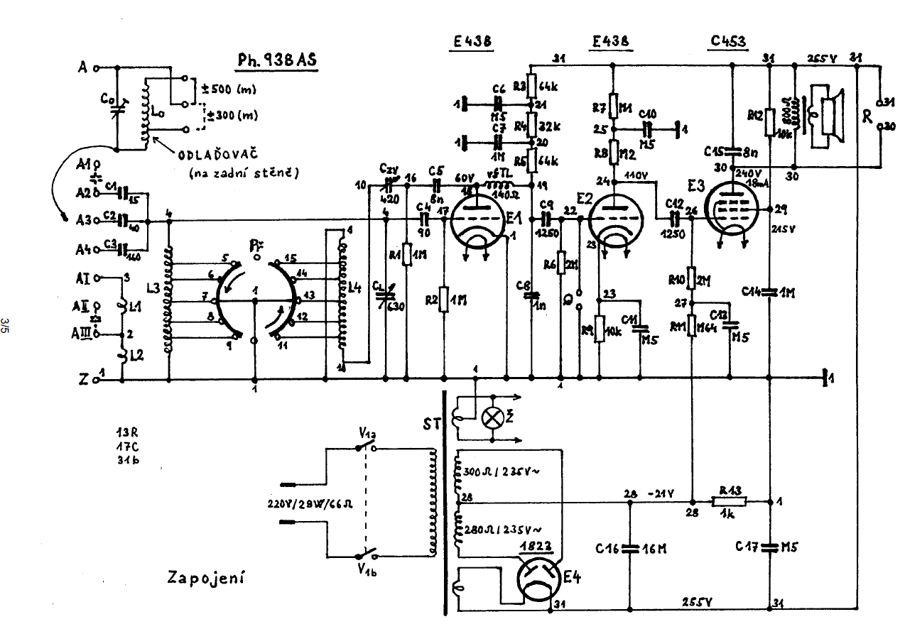

Ruská 4P1L má "půlené žhavení", tedy s vývodem uprostřed , tento "střed" spojit s g3 .

Příspěvek od Heptoda » 16.01. 2015, 15:55
Pokud se řídí zapojením, udělal to i tak. :) Pro zvětšení klikni na obrázek.
