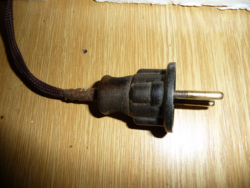

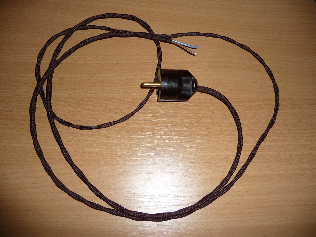

Pánové,(dámy tu zatím nejsou, škoda :lol: ),už jste někdo renovoval starou šňůru k "univerzálům" či jiným radiím?Mám origo konec, docela slušnou repliku opředené "dvoulinky", ale řeším problém bezpečného napojení na vidlici.Že i estetického atd. , netřeba zdůrazňovat.Jaké jsou Vaše ctěné zkušenosti?Prosím, prosím, podělte se! :oops:

Tak to je dosť tvrdý orech! Po solídnom zletovaní oboch vodičov (spoje izolovať navlečenou teflónovou bužírkou) použiť asi len zmršťovaciu trubičku, ktorá by dostatočne pevne držala pôvodnú gumovú časť zástrčky a novú textilnú šnúru. Možno aj vo dvoch vrstvách. S konečným vzhľadom sa asi bude treba trošku pohrať.
Je to samozrejme len moja predstava, možno sú aj lepšie riešenia.

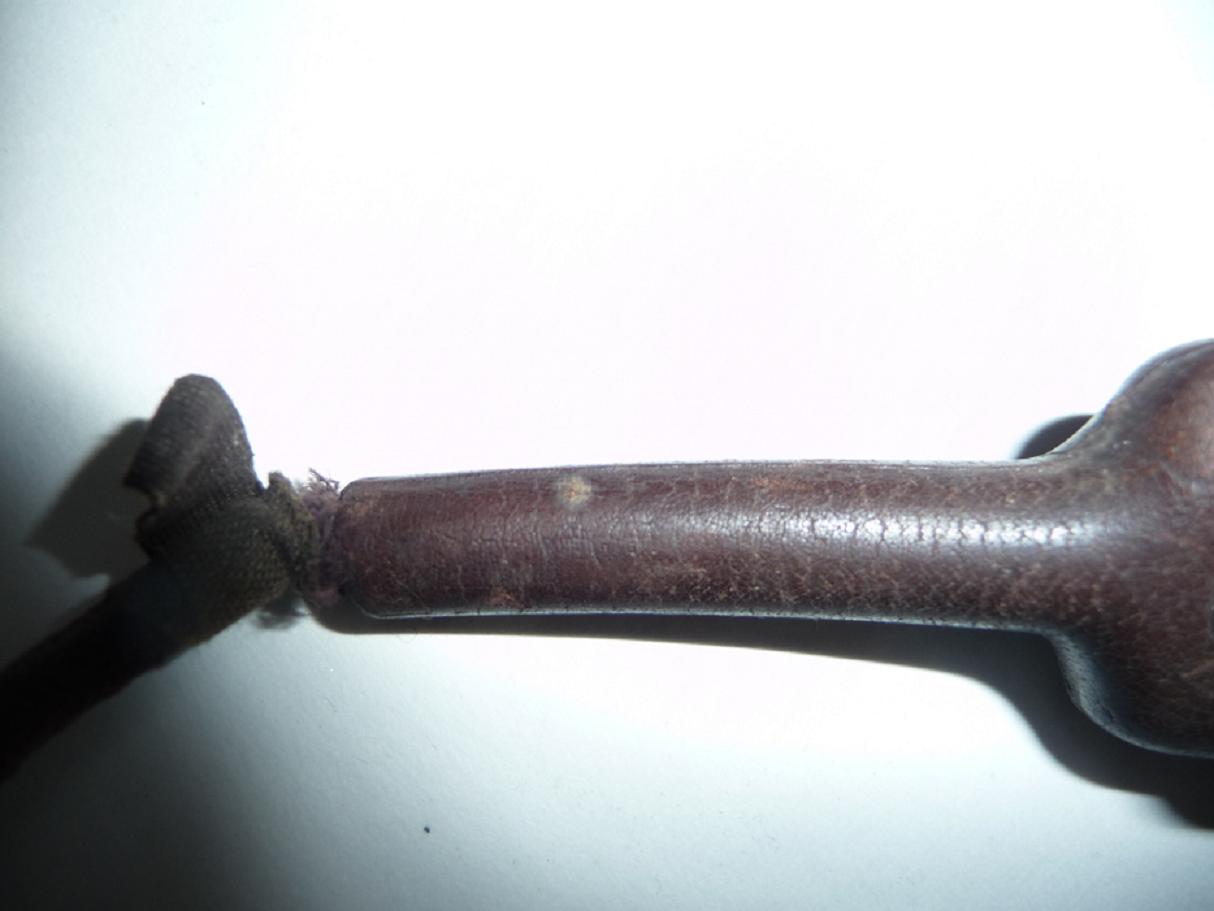

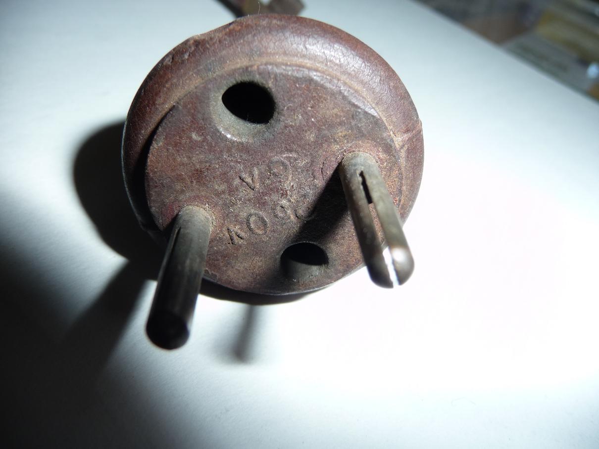

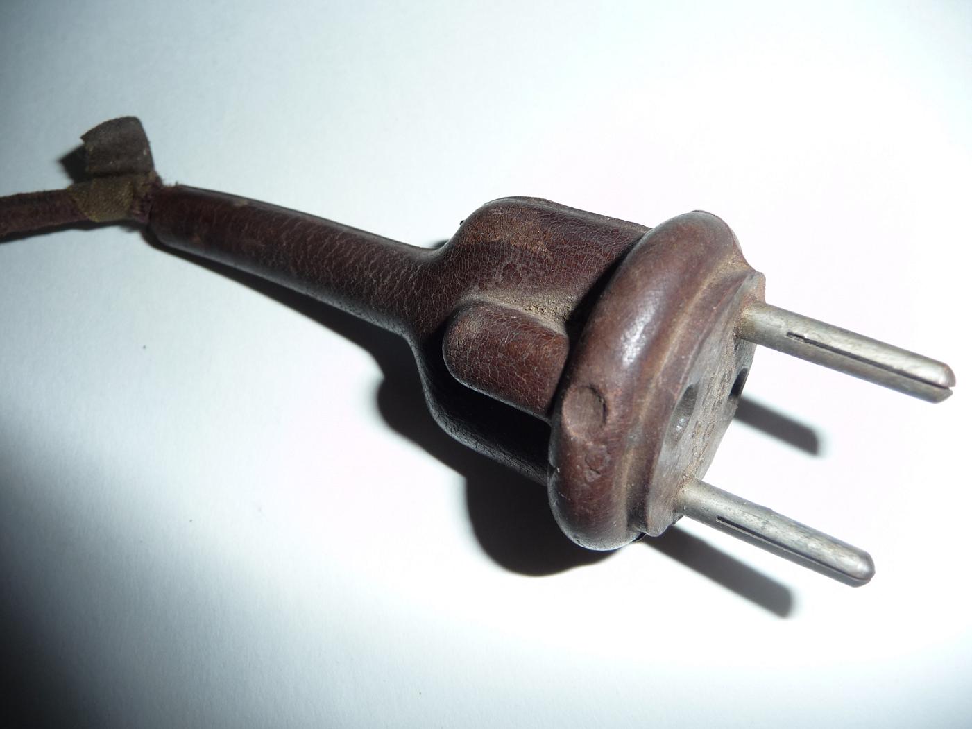

Ne, nebyla myšlena jen (pochybná) oprava, spíše to směřovalo k výrobě repliky dle zachovalého konce. Třeba i s využitím části originální zástrčky.Tak to asi mělo být správně napsáno. Bakelitová koncovka je většinou pro 3 vodiče, tato jde libovolně otočit. Kdo řešil brum ze sítě může potvrdit, jak to někdy pomůže. Pozor, píšu NĚKDY !!! ;)
Foto bakelitek pro 2 a 3 žíly přidávám, ta pro 2 nemá namontovaný kryt, tak vypadá, že jde otáčet. Ne, ta druhá dírka je pro šroubek.
