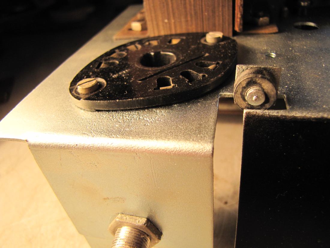

Šasi bylo v některých místech doslova vyžráno korozí, i po otryskání a následném žárovém pozinkování jsou zřetelně vidět stopy hluboké koroze - viz detail plochy kolem objímky pro AZ11. Otryskání a zinek jsem zvolil poté, co ani opakované usilovné drhnutí šasi ocelovým kartáčem a brusným papírem nevedlo k žádanému výsledku. Možnosti otryskání a povrchové úpravy žárovým zinkováním nebo kadmiováním jsou v současné době leckde k dispozici a za dostupnou cenu lze dosáhnout pěkných výsledků - povrch šasi je čistý a vzhledný i v nepřístupných místech, kam se katráčem ani šmirglem nedostaneš. Nechápu proč se první obrázek objevuje dvakrát, ale snad to nebude vadit
Super 254E šasi-k příspěvku v Knize vzkazů na radiojournal
K příspěvku o povrchové úpravě zkorodovaného šasi rádia v Knize vzkazů na webu radiojournal.cz - přikládám pár fotek povrchové úpravy původně značně zkorodovaného šáska pro amatérskou stavbu přijímače Super 254E, který si v současné době stavím jako nostalgickou vzpomínku na amatérské mládí

Osobně bych doporučil pouze galvanické zinkování. Při žárovém zinkování se slabý plech šáska rád zkroutí a na všech rozích a ostrých hranách pak budou malé krápníčky od zinku. Pokud také nebude lázeň nová tak bude plech strakatý.
žárové zinkování - vhodné pro svodidla hradby a zábradlí, předmět se potápí do roztavené lázně zinku
galvanické zinkování - vhodné pro náš účel, zinek je nanášen galvanicky, zinkování bílé
Docela bych se vsadil, že na tomto šásku je právě galvanické zinkování.
O povrchové úpravy se dost zajímám, protože také renovuji motocykly. http://milankrejci.rajce.idnes.cz/JAWA/#16052012692.jpg
Žádné tryskání pod galvanickou úpravu !To je barbarství, protože jak zinek tak měď nikl chrom kopírují tento otryskaný povrch. Nejlepší je to nechat stáhnout v galvanovně, kde mají pro tento účel vanu s kyselinou.

Milan > dotázal jsem se známého, který mi zařídil to otryskání a zinkování, máš pravdu, zinkování šasi bylo provedeno galvanickou cestou. Dnes jsem viděl u kolegy sběratele po otryskání galvanicky zinkované šasi z Big Bena, no krása... Ale při zpětném zapojování se kolega asi dost zapotí
Re: Super 254E šasi-k příspěvku v Knize vzkazů na radiojourn
Tryskáním pod galvanickou úpravu bylo zničeno mnoho povrchů, možná na šásku to tolik nevadí, ale až někoho napadne takhle udělat okrasné lišty před repro tak jistě nebude spokojen.Ty už nikdo pořádně nevyleští.
Šásko pro Big Ben by se mělo niklovat, je to však výrazně dražší...(oficiální cestou) (pro představu- pozinkovat šásko 254E vychází na 30-50Kč v plzňském kovodružstvu na Rokycanské, nevýhoda je jen ta, že tam ti raubíři občas něco ztratí, niklování tam nenabízí, to dělají zase jinde za 300-500 podle toho kolik je práce s přípravou povrchu.)
Ale existuje také niklovací lázeň pro bezproudé poniklování (nabízí GES). Dělal jsem takhle stojan k trychtýřovému reproduktoru, na menší věci které nejsou vystaveny povětrnostním vlivům to docela stačí...Zítra přidám fotku.
Tak to je potřeba zdůraznit, že zkorodované plochy ozdobných lišt ze železa (TLF Big Ben, Empo Admiral apod) by neměly být čištěny od koroze jen otryskáním, protože následné chromování by kopírovalo krupičkový povrch otryskaných ploch!

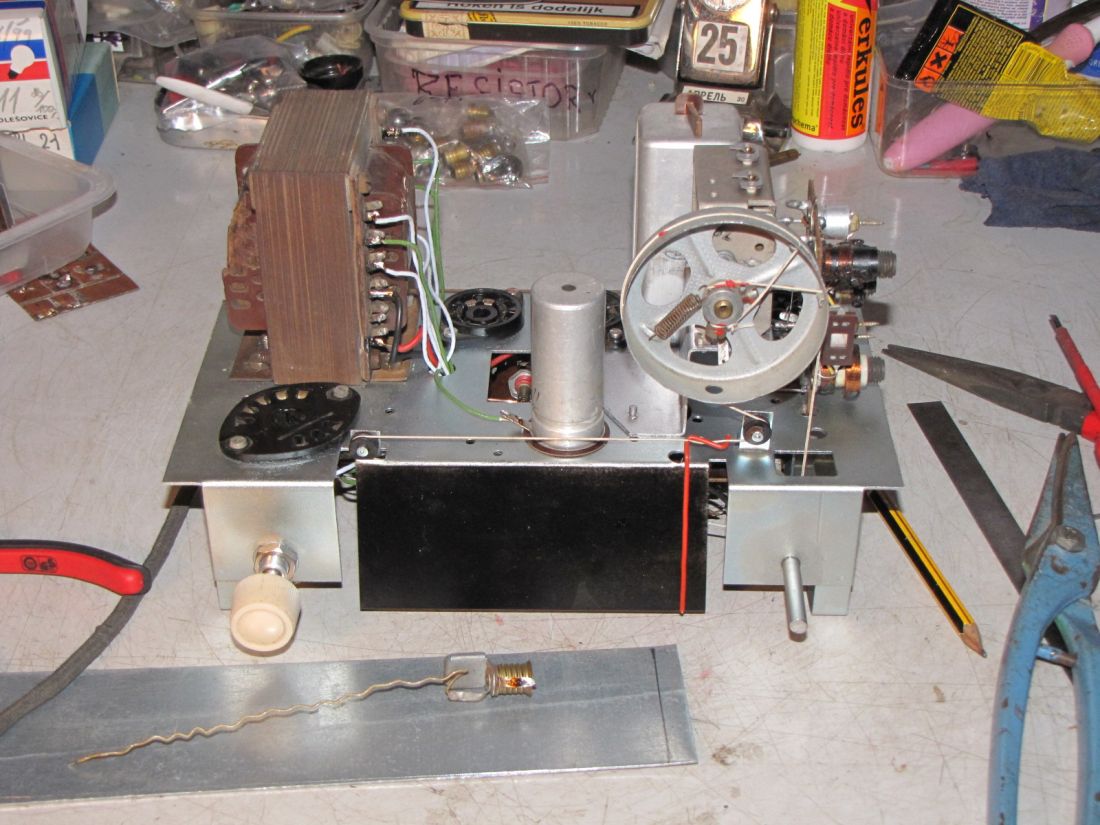

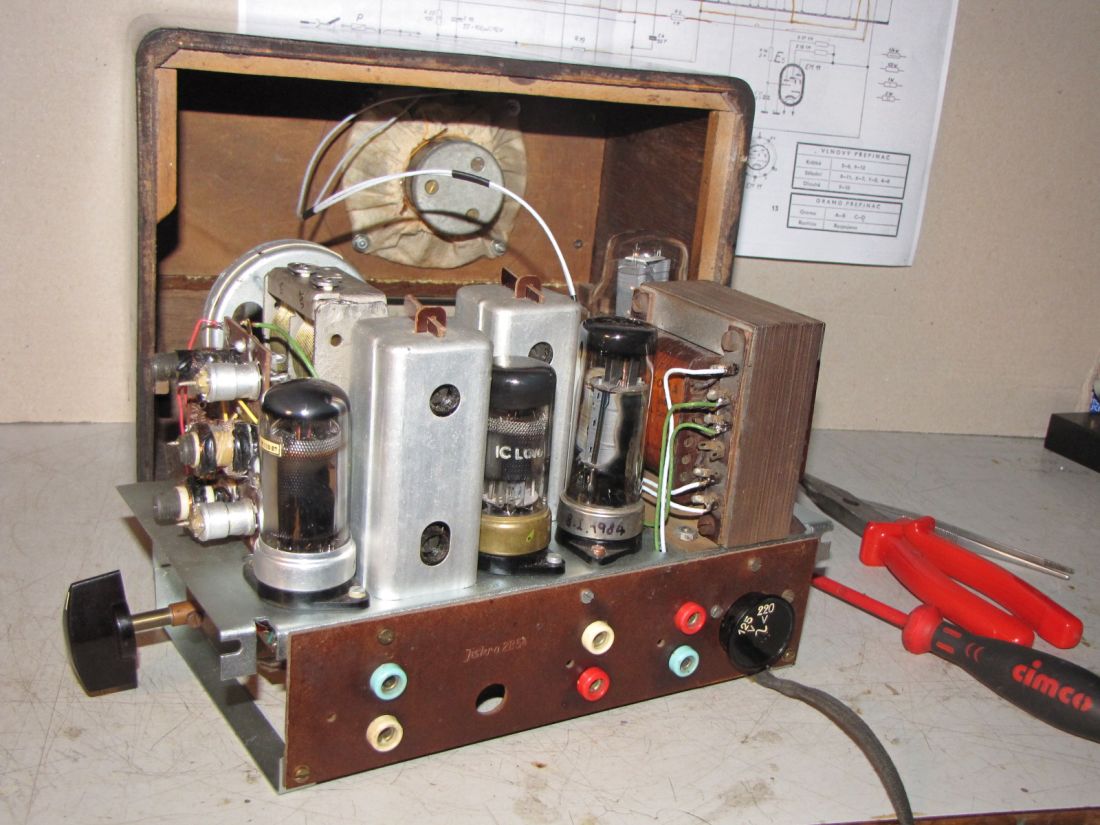

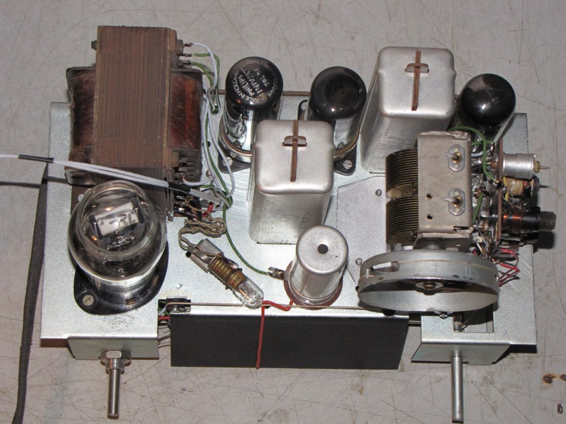

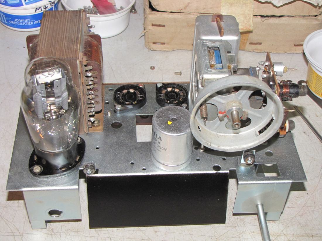

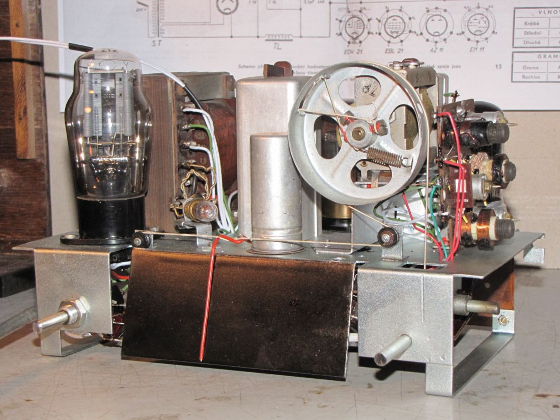

...pokračování:
Včera jsem tu stavebnici dokončil. Vzhledem k malému montážnímu prostoru uvnitř DŘEVĚNÉ skříňky jsem zvolil provedení bez magického oka. Reproduktor je dynamik Tesla o prům. 10 cm, stejný je v přijímači Tesla Minor, přednes vzhledem k rozměrům skříňky a reproduktoru je docela dobrý. Ladicí duál je Philips, cívková souprava je původní ze sestavy součástek pro S254E, tj. Tesla PN 05001. Namísto filtrační tlumivky, která je ve schematu, jsou použity dva odpory po 480 Ohmech, každý 6W, filtrace je zcela dostačující.
Nejchoulostivější spoj ze všech, které jsou ve schématu značeny třemi tečkami, je spoj mezi sekundárem I. MFT a g1 mezifrekvenční elektronky: vzhledem k blízkosti vývodu z MFT i objímky této ECH21 se do něj může indukovat kmitočet oscilátoru. Na všech rozsazích přijímač nahvízdával... Mřížkový svod g1 triody oscilátoru, který je ve schématu předepsán 50k, jsem musel upravit na 27k, protože oscilátor jel příliš "ostře" a na rozsahu DV jsem na g1 naměřil až -28V (!!!). Také tlumicí odpor g1 oscilátoru jsem zvětšil na 150 Ohm. Po úpravě bylo na g1 oscilátoru max. -22V. Nastavení MF propustí jsem provedl podle sluchu metodou "cejchovaný šroubovák", stejně tak vyvážení vstupu a souběh s oscilátorem.
Dovolil jsem si pro zájemce přidat pár fotek z průběhu stavby. Povrchovou úpravu dřevěné skříňky jsme po obroušení renovovali mořením a nitrolakem, knoflíky potenciometru a ladění jsou typu Jiskra K15, které se v 50. letech dodávaly k této stavebnici a ke stavebnici přijímače "Mír" nebo "Minibat". Brokát na ozvučnici je použit ze starého dráťáku.

Další obrázky ze stavby:
