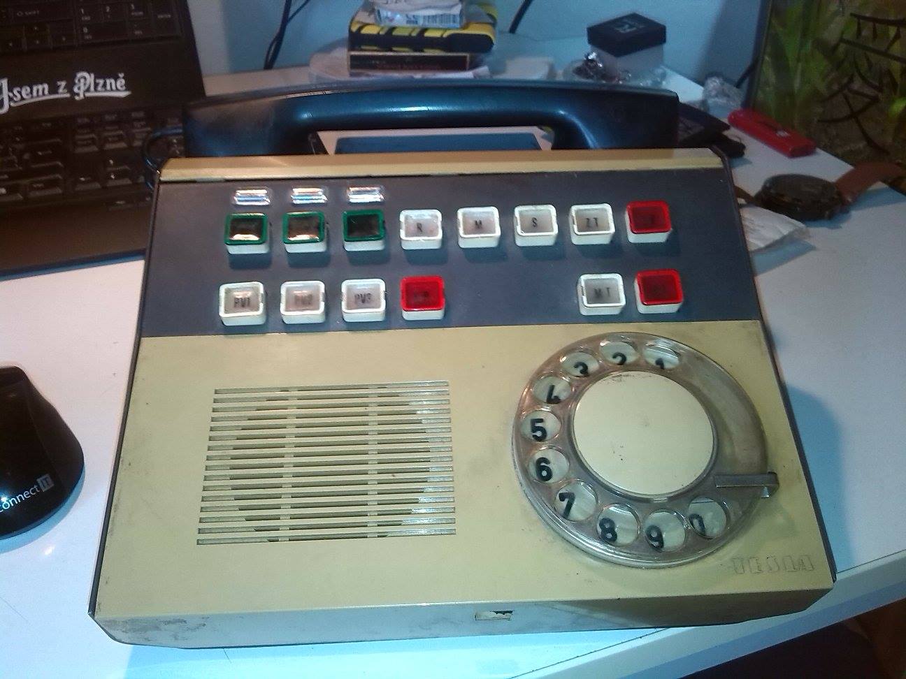

Dobrý den ,
našel jsem při úklidu tuto telefoní ústřednu. Je možné ji pouze tak jak ji mám (telefon se sluchátkem bez dalších kabelů) zapojit? zatim jsem nezkoušel metodu pokus omyl. A chtěl jsem se zeptat zda s tim někdo nemá zkušenosti. Ptal jsem se i docenta telekomunikací ZČU. Ten ale sám poradil tuto metodu. Koupili jsme si s klukama na koleji ze srandy telefonní ústřednu a zapojili si interní linku. Chtěl bych telefon projeho krásný vzhled přípojit přez 4linkový telefonní drát.
OTÁZKOU JE s jakýma vidličkama spojit drátky v té velké zásuvce
Díky za jakoukoliv odpověď.

Pokud to chcete připojit na běžnou telef. linku připojte dvěma dráty, bílý, hnědý (žlutý zelený nechte nezapojen).
Celé zapojení této řady ústředen i starší jsem před časem viděl na webu, ale hledat vám to nebudu. Je to tam někde.

Mám takový dojem že to je přístroj ze soupravy RMTS,to bylo několik přístrojů ředitel ,sekretářka,náměstci a k tomu patřila krabice-ústředna na zedˇ používalo se to v organizacích

Samozřejmě lze tento přístroj od sekretářské soupravy RMTS zapojit na běžnou telefonní linku.Přesné zapojení by bylo možné najít ve schématu k přístroji.
Bude to fungovat jako klasický telefonní přístroj.Tlačítka ani žárovky nebudou samozřejmě funkční.
Pokud si vzpomínám, tak při výpadku napájení ústředny to fungovalo jako klasický telefon.
Bohužel nemám schéma abych poradil konkretně.

možno konektor k tomu splaším ale spojovaciu skrinu už nie všetko sa zošrotovalo čo som vedel o ních
Re: TESLA 4fp 130 07
A RMTS to nie je je k zapojovaču MTZ na štátnu to ide cez spojovaciu skriňu po dvoch drátoch
