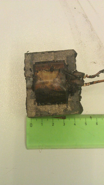

Zdravim nevali se nekomu v supliku NF tlumivka, zelezna odpor vinuti +- 35 kOhm, pokud ano budu vdecny

Hmmm , asi by to chtělo více upřesnit , např. na co nebo do čeho , případně foto té tlumivky (asi spálené , zkoušel jste opravit "svařením" ?) nebo foto inkriminovaného místa kde ona krasavice chybí atd. atd.

Omlouvam se prikaldam fotky te mrtve tlumivky, je prerusena nejkde uvnitr.

No fuj...jak jste došel k těm 35 kohmům???? Lepší by bylo uvést z čeho to je...

Tipuji na vykuchané z Philipsky , vykuchané myslím z asfaltové zálivky, ... z futrálku. Jinak je to super ,já změřit odpor přerušené tlumivky neumím.
No dobře , tak je to asi údaj ze servisáku , že ? Chce to fakt více údajů , křišťálové koule došly...

Pravděpodobně z 944A, no pokud nepůjde svařit, tak bych použil odpor, zesílení bude menší, ale hrát to bude.Kdo chce experimentovat a nechce nic převíjet, tak může použít např. cívku z polarizovaného relé. Takové RFT od soudruhů z NDR má dvoje vinutí po 4.5 kOhm, to už bude pro úspěšnou funkci stačit. Nebo nějaký hovorový transformátor ze starého telefonu.Vzduchová mezera by měla být a s vinutím bych se netrápil, pravda je, že některé lepší trafa byly speciálně namotány pro snížení vlastní kapacity.
Též jsem si přečetl, že tam kdosi umístil dva tranzitory aby vyrovnal zesílení namísto vadné tlumivky, no osobně bych touto cestou nešel, to už si tam mohu zamontovat celé tranzistorové rádio, ale je to každého věc.
Vzpomínám si, že jsem použil také celou cívku z relé (nějaké RP na 220 ss) a tu jsem navléknul do výstupní tlumivky Ph 830A, též to bezvadně funguje.

Nedávno jsem dělal Ph 944A kde ta anodová tlumivka vůbec chyběla, do anody jsem dal odpor M12 a hrálo to dost dobře, je samozřejmé, že ve srovnání s původním zapojením to bude mít o něco menší citlivost, ale když není jiná možnost, tak to jako úprava, než se sežene původní součástka jistě stačí.

Toto reseni tam mam ale nejsem zz nej uplne odvazanej byt neni videt, opor je uvnitr plechoveho budnicku od tlumivky.

Jo jo, tak tuto tlumivku už sháním snad 2 roky,
, a pořád nic. Jedu taky na odpor místo ní, a tiše se modlím , by snad jednou ....
. Třeba budete mít více štěstí , přeji Vám to.
