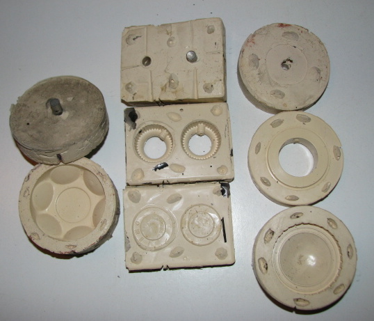

Dovolím si zde popsat výrobu forem pro odlévání tak jak mi to kdysi naučil kamarád modelář.
Formy pro knoflíky dělám zásadně dvojité a v některých případech trojité, záleží na složitosti tvaru. Dělení musí probíhat v místech hrany knoflíku.
Má to výhodu v tom, že se do knoflíku potom nemusí vrtat díra pro hřídelku. Na internetu jsem nic takového neviděl, možná jsem ale špatně hledal…
Postup je jednoduchý- je potřeba sehnat vhodnou plastovou krabičku (musí mít nahoře i dole stejný průměr), někdy dobře poslouží víčko od spreje. Do středu krabičky se vyvrtá díra stejného průměru jako má osička knoflíku..
Pak se na knoflík upne náhradní osička, třeba z vadného potenciometru, stačí i vrták.Vloží do díry v krabičce, pevně přitiskne a dole přesahující osička sevře do svěráku. Na tento knoflík se nalije rozmíchaný Lukopren N 1522.

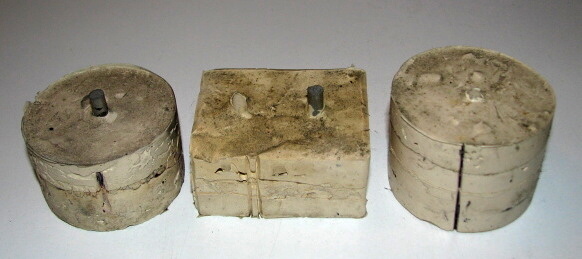

Lije se pomalu, aby se zabránilo vzniku bublin ! Až je knoflíky zcela zalitý s přesahem minimálně 1cm !. Po vytvrdnutí se forma z Lukoprenu i s knoflíkem vyjme.Zkontroluje se kvalita a osička povolí. Nyní se do formy udělají tři až čtyři výštipky stranovými štípačkami. To budou budoucí zámky pro horní víčko. Pak se knoflík vloží zpět do formy a celá horní část se natře směsí technického benzinu ve kterém je rozpuštěný včelí vosk. Vosk se v benzinu zrovna moc dobře nerozpouští, ale vždy to stačilo. Tato vrstva bude sloužit jako separátor.Do knoflíku se vloží osička, celé se to dá do krabičky tentokrát obráceně a zalije ve vrstvě 1cm Lukoprenem. Po vytvrzení se forma vyjme udělá se přes celou její šířku zářez nožem pro její budoucí snazší sestavování.

Na připojených obrázcích jsou vidět formy, staré několik let. (dráťák ARS217, Tesla 613, Sigma Mignon)
