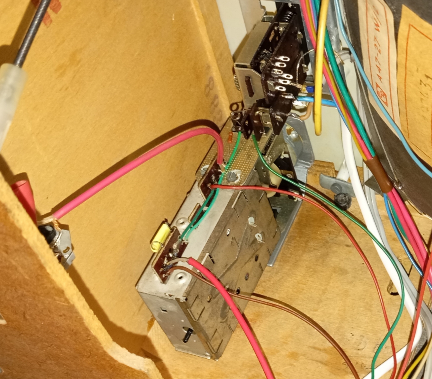

Zrenovoval jsem si další telku téhle řady - Karolínu. Největší odlišností od obyčejného Olivera je polovodičový kanálový volič HOPT s plynulým laděním v pásmu VHF.
Co se týče renovace, na šasi jsem odstranil běžné problémy a tv jsem oživil. Bohužel největší problémy byly s tím polovodičovým kanálovým voličem. Tv měla nízkou citlivost a řídící napětí AVC ovlivňoval chybný tranzistor VF zesilovače. Ladící potenciometr potenciometr také nebyl v nejlepší kondici.
Nakonec se mu podařilo sehnat jiný kompletní volič, trochu pozdější výroby. S potenciometrem byl podobný problém jako u toho původního voliče, ale jinak byl v pořádku. TV s ním má výbornou citlivost. Ta je zhruba podobná jako má klasický elektronkový volič, možná nepatrně lepší.
Zapojení modulu napájení voliče se zenerovými diodami neodpovídá ani jednomu schématu co mám k dispozici, ale podle všeho je to tak z výroby. Mj obsahuje termistor který je teplotně svázaný s 12V zenerkou a stabilizuje ladící napětí.
