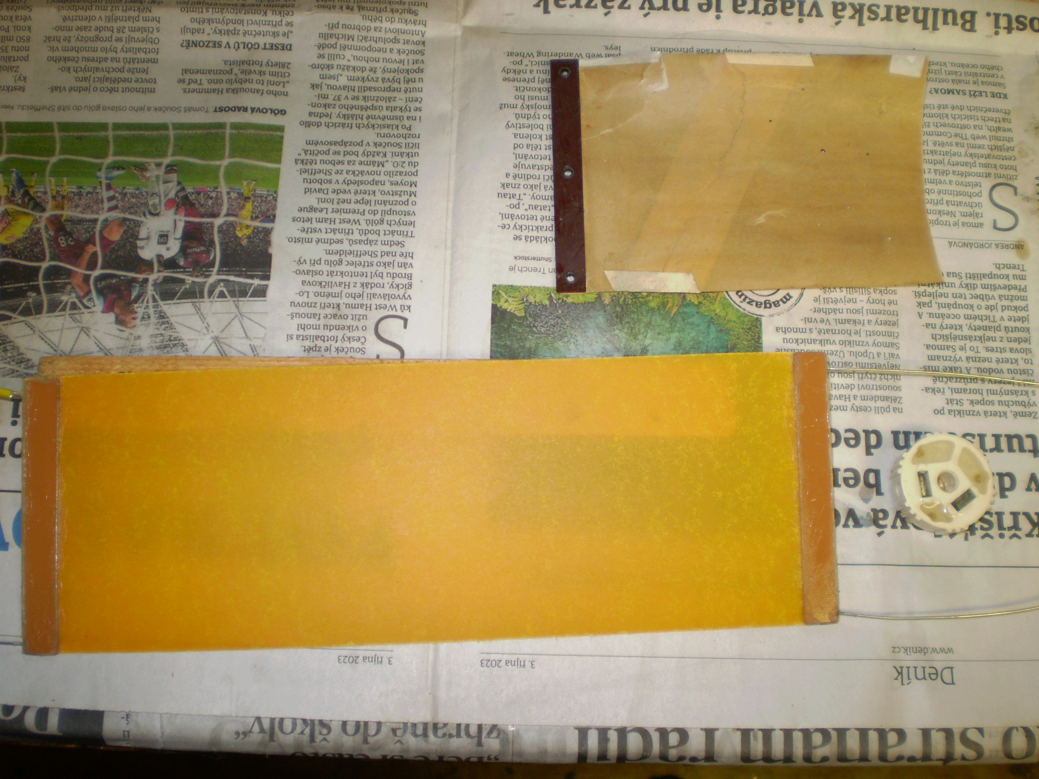

Příspěvek od Milan155 » 11.10. 2024, 19:20
V rádiu mám již někým vícekrát lepené stínítko za stupnicí a papír se rozpadá . Zkoušel jsem to udělat ze silnějšího ( aby se to netrhalo) barevného papíru síly asi jako výkres. Ale není to dobré , žárovičky 6,3V/0,3A
to pořádně neprosvítí - ukazatel hloubky/výšky a okénka přepínače reproduktorů . Materiál by měl být silný asi jako výkres , aby se nekroutil, teplotně odolný aspoň 100 st.C (žárovičky jsou v těsné blízkosti ) a pevný, aby
to napínací pérka časem neroztrhla . Poradí prosím někdo něco běžně koupitelného ? Díky.

Ten pevný, leč špatně průsvitný papír zkus důkladně promastit lněným olejem nebo fermeží. Případně si sežeň pergamenový papír.

Díky za tip, ráno jsem kousek toho papíru promáčel fermeží, zatím to stále není ono , uvidíme . Pergamen mě také napadl, ale skoro všechno nabízené jsou "pečící papíry", ty jsou však moc tenké , chtělo by to aspoň3x
tak silný , aby se to nekroutilo , takový jsem nenašel . Asi zkusím kousek tenkého žlutého laminátu cca 0.3 - 0.8 mm, ten by snad mohl vyhovět .

možná zkusit transparentní papír většího gramáže, nad 180g by už mohl být dostatečně tuhý.

Tak nakonec vyhovuje tentýž silnější papír barvy světle béžové nasycený 2x fermeží a usušený . Původně použitý byl stejný, ale barvy světle šedé - ten "málo" zprůsvitněl.

Možná ještě fotka - nový papír má kraje z pl.spoje 1mm ,dráty na nich jsou letovány a pásky jsou přilepeny Chemoprenem Extrem . Proč dráty na upevnění a ne původní provázky ? To poznáte, až to tam budete dávat :) . Vedle leží popraskaný knoflík , už by tah/tlak červíků nevydržel , vylévám to Epoxidem s nasazenou osičkou
šroubky , po asi 5-6 hod. osičku a šroubky nahřeji s citem trafopájkou a vyndám je , dočistí se po vytvrzení
vrtákem 6.1 a závitníky M4 .
