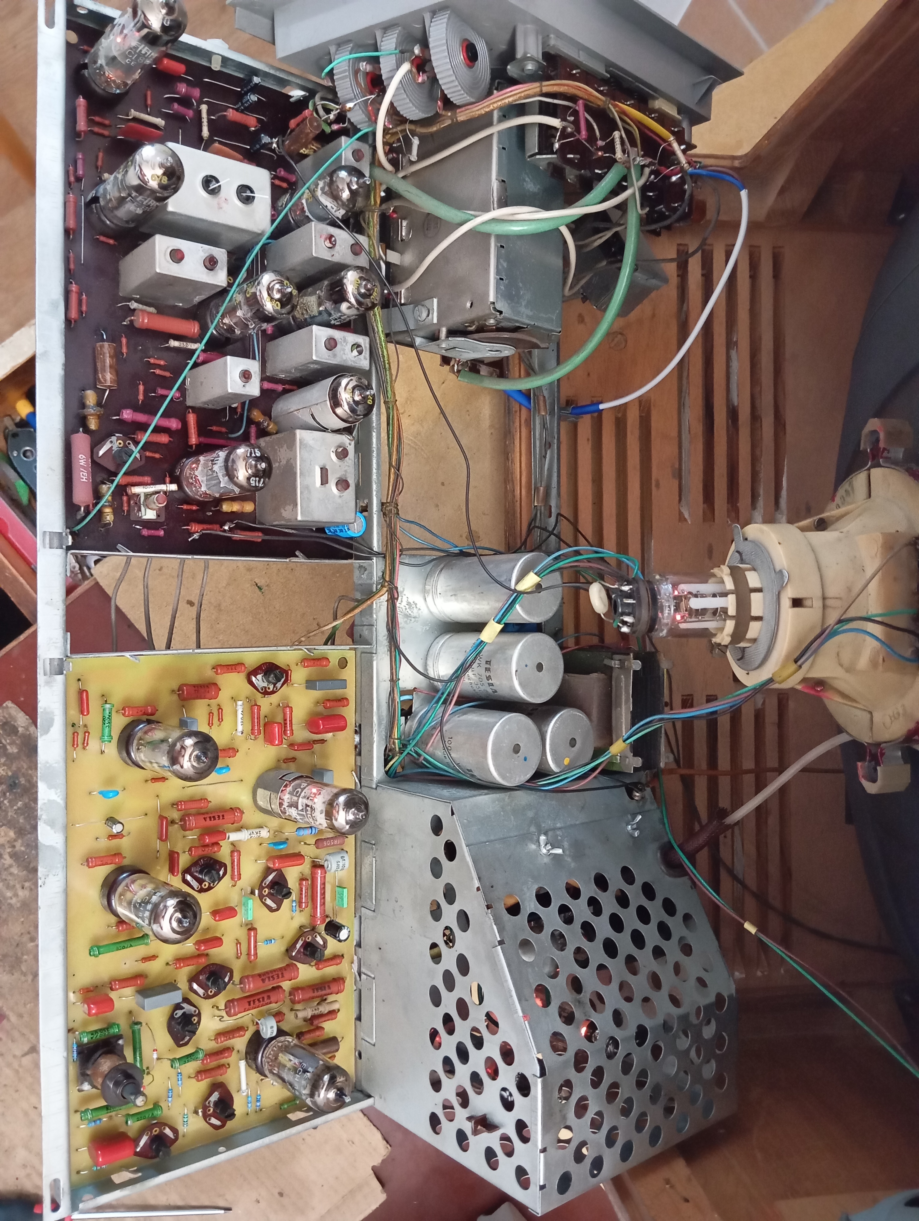

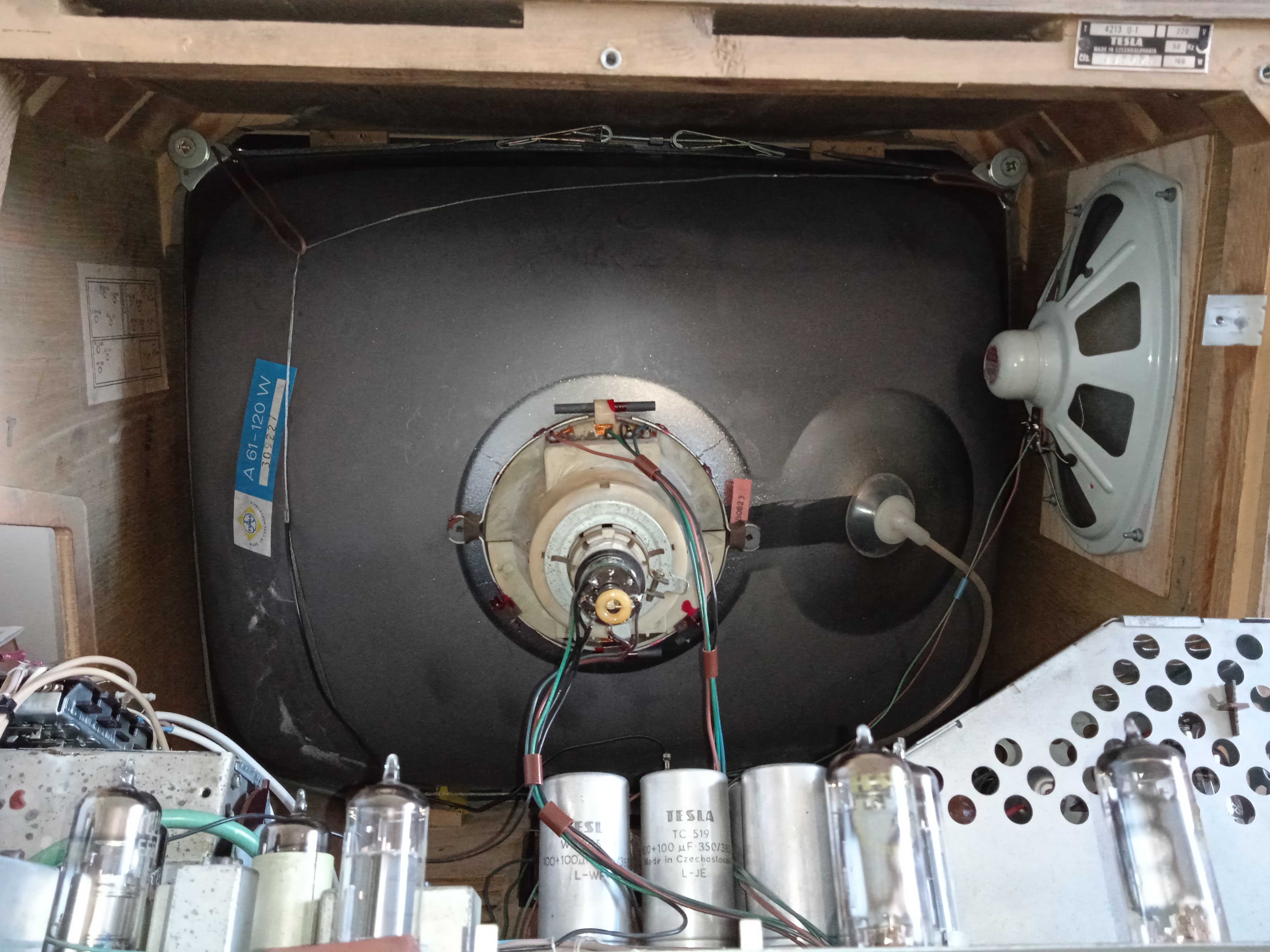

Renovoval jsem další dvě Mimosy, tak sem uvedu pár postřehů dokud je mám čerstvě v paměti.
Co se týče signálové časti, tak se může u některých elektronek PCL86 (Tungsram) objevit zakmitávání nf zesilovače. Je to způsobeno tím, že v g1 pentody chybí tlumící odpor. Pokud se problém objeví, proškrábne se plošný spoj těsně u patice a ze strany spojů se připájí odpor 10k. Dále je třeba mimo klasické výměny hovňáků prověřit keramický vazební kondík na g1 C251.
Pokud by byla příliš potlačena nosná zvuku, což se projeví tím, že zvuk vrčí při titulcích nebo třeba monoskopu, je potřeba upravit nastavení odlaďovače 30MHz jádrem cívky L205. Předpoklad je, že ZMF je bez závad a sladěna. Postupujeme tak, že měříme napětí na elytu v PD a oscilátorem otáčíme doleva tak až napětí přestane stoupat, což je známka, že omezovače jsou v nasycené oblasti. Pak oscilátor nastavíme na nejkvalitnější obraz a od této polohy s ním pootočíme trochu doprava. Pak jádro cívky L205 pomalu zatáčíme do cívky a sledujeme napětí. Jak se dosáhne stejné hodnoty jako byla v nasycené oblasti, je hotovo. Úprava nemá vliv na kvalitu obrazu.
Rozklady když jsou bez závad, poskytují velmi dobrou a stabilní linearitu i rozměry obrazu. Budící pulz PL500 má téměř ideální tvar, takže účinnost řádkového rozkladu je velmi dobrá. Snímkový rozklad pracuje též velmi dobře, poskytuje velmi klidný obraz a synchronizace drží v širokém rozsahu. Je ale vhodné snížit proud pentody PCL85 zvětšením odporu stínící mřížky R337 na 10k/2w a zablokovat ho kondíkem 10M. Dále mezi odpory R339 a R340 a kostru přidat malý elyt 1M/400V. Odstraní se tím rušení telegramem HDO vysílaným po síti. Mimo výměn hovňáků může být vadný keramický kondík C328 v obvodu linearita nahoře. Projevuje se to nepravidelnou skokovou mírnou změnou výšky v horní části obrazu po delší době provozu.
Co se týče řádkové synchronizace, tak je vhodné původní diody ve fázovém detektoru nahradit diodami KA263. Zelené keramické kondíky na přívodech impulzů z VN trafa jsou většinou bezproblémové, ale je jim 60 let a jsou impulzně namáhané... Odpory R346 a R344 2M2 budou patrně mít zvětšenou hodnotu, symetrizační trimr naopak malou. Když je vše ok, tak trimr je ve středu dráhy a napětí na diodách je téměř stejné cca 45 V jen s opačnou polaritou. Kondenzátor C341 je vhodné zvětšit na 470n.
U budícího multivibrátoru musí být v bezvadném stavu trimr řádkové frekvence. Pokud jsou vadné keramické kondíky C343 a C344, je třeba použít kvalitní keramické kondenzatory 47p/500V. Zcela nevhodné jsou slídové. V krátké době odejdou, resp. částečně se naruší vnitřní spoje a obraz se různě klepe, nebo vlní. Největší problém pak je, že člověk má tendenci hledat závadu jinde, když kondíky jsou přece nové.....

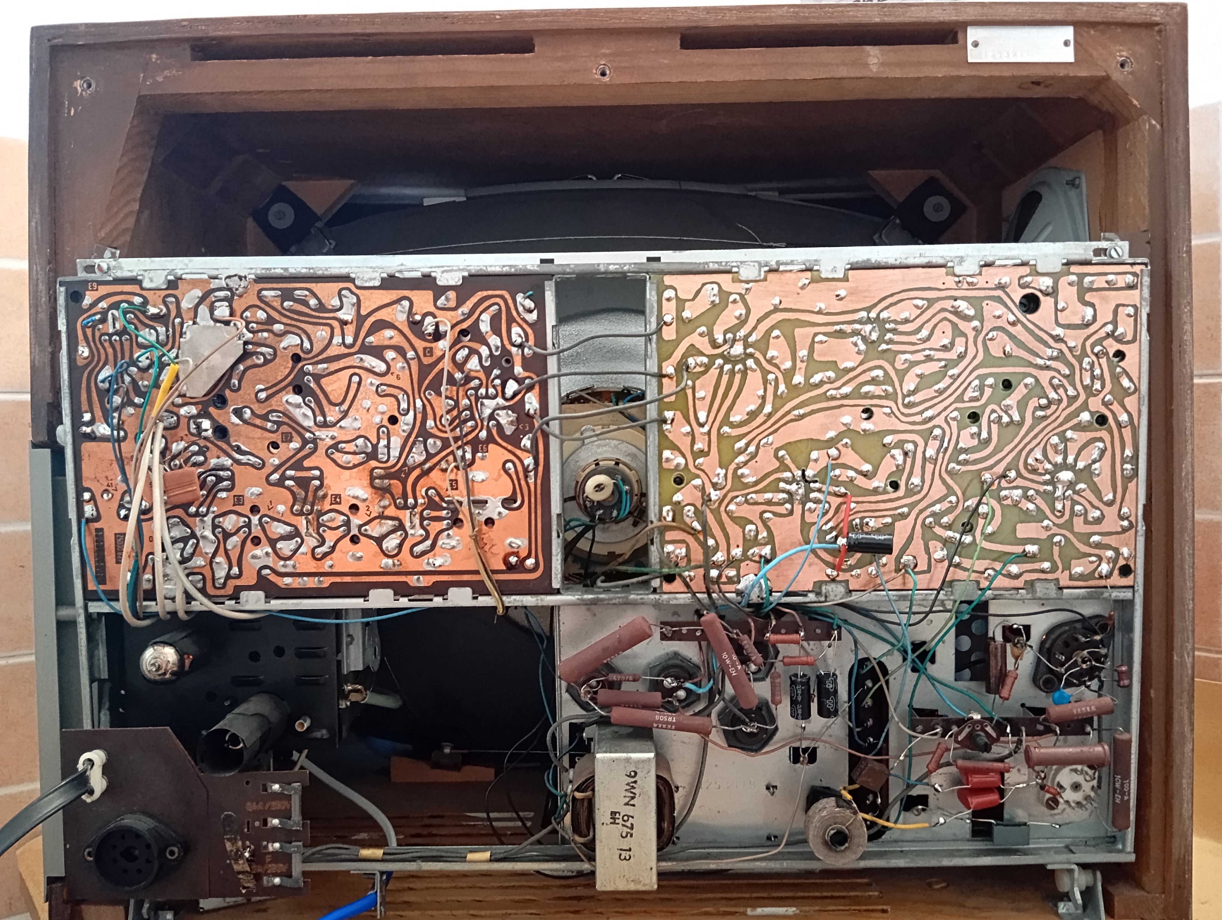

Při nastavování řádkového kmitočtu při zkratovaném běžci trimru symetrie musí jít dosáhnout alespoň krátkodobě klidného stojícího obrazu. Optimální nastavení obou trimrů v průběhu delšího provozu se může změnit pouze nepatrně. Tím se dostávám k nepříjemnému problému a to samotné desky plošných spojů která může mít svod. Projevuje se to třeba tak, že při nastavování kmitočtu se obraz stále kroutí a nelze dosáhnout stojatého obrazu. Resp. u studené TV ano, u prohřáté ne. A nebo trimr symetrie je potřeba neustále dolaďovat v průběhu ohřívání TV a přitom součástky okolo jsou prověřený.
DPS jde naštěstí celkem snadno nakreslit štětečkem novou. Už jsem to dělal podruhé.....

U Mimosy jsme s kamarádem bojovali s kroucením řádku a nakonec to dělal ten svod v plošňáku. Je tam v souběhu spoj žhavení a anody budiče. Stačilo ten žhavicí spoj na obou koncích proškrábnout a nahradit drátem a už to jelo pěkně, nebylo potřeba kreslit celý plošňák.
Když vyrábíš ty nové plošňáky, to si ofotíš původní a překreslíš to, nebo to děláš komplet od nuly?

Jj, četl jsem tvůj příspěvek na bastlirne. Tady ale přeškrabnuti toho žhavícího spoje nepomohlo. A s novou DPS se to chová ukázkově. Navíc mám podezření, že se tomto problém týká i jiných podobné starých tv. Jen se to o něco méně projevuje. Třeba zapojení řádkové synchronizace v tv řady Standard jsem použil v několika kusech telek řady Mánes, Oravan a Astra, Narcis a ve všech to chodí výborně. Ale kdyz jsem renovoval Standarta, Lunetu a Marínu tak ani v jedné z těchto tv to zdaleka nechodi tak pěkně. Optimální nastavení s teplotou utíká.
Desky vyrábím tak, že sešroubuji novou desku se starou a podle starý do nový vyvrtám všechny otvory. No a pak ji štětečkem nakreslim, přičemž ty díry slouží jako záchytný body. Jde to celkem pěkně, za pár hodin je hotovo.
