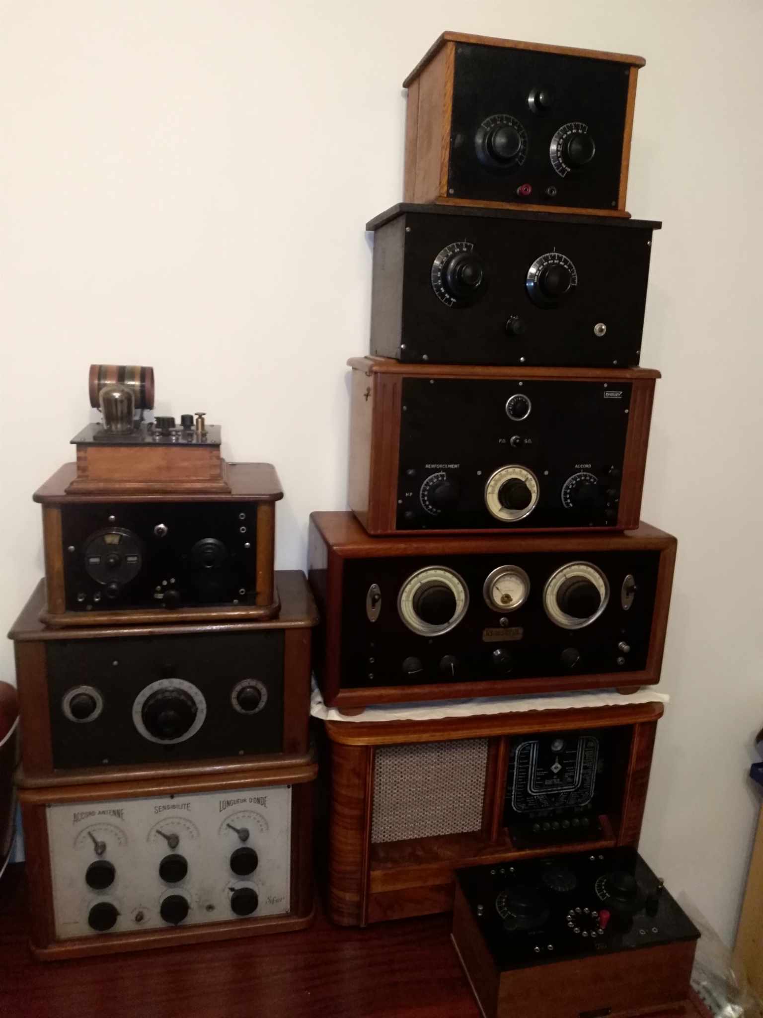

Jinak tu mám plno bateriových rádií kdyby jste měl zájem, tak by jsme se třeba dohodli, přikládám foto části sbírky.
Re: Bateriové radio kufříkové
To Ranlos: Velmi děkuji za nabídku v podstatě francouzských truhliček, (jedna firmy Lemouzy), " francouze" však nesbírám. Na mnou sháněnou Philips 2532, se jedu zítra podívat. Ale i tak Vám velice děkuji za nabídku. No, třeba někdo zde brouzdající, rád Vaši nabídku využije. Hezký víkend z Českého ráje!
