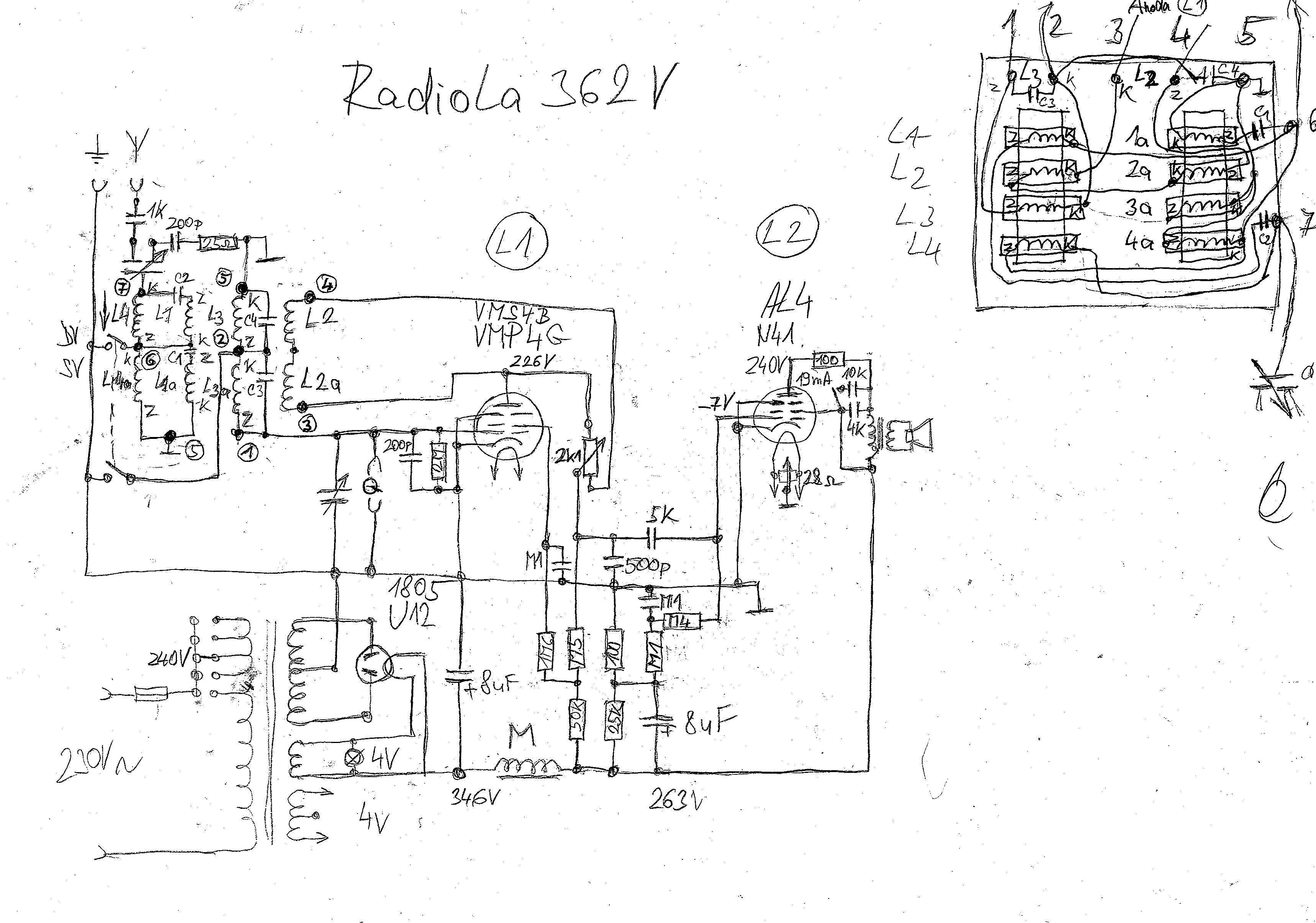

Hezký den, jdu s prosbou, zda by mi někdo znalý pomohl najít schéma na Radiolu 362V

Radku, to už se snažím namalovat, to je první co se dělá a dá dělat. Jen to není díky konstrukci jednoduché, ale ani nemožné. Je tam pertinaxová deska a občas jsou nějaké spoje pod ní a deska je přidělaná k šasí, tak tam není vidět.
Občas jsem musel odpojit součástky, abych se doměřil skutečných hodnot. Hlavně by mě zajímalo zapojení kolem usměrňovačky, bylo to tam nabastlené a bez označení, ne že bych si s tím nějak neporadil, spíš bych se jen chtěl ujistit o správnosti. Třeba se tu někdo hodný najde a pomůže sehnat schéma :)

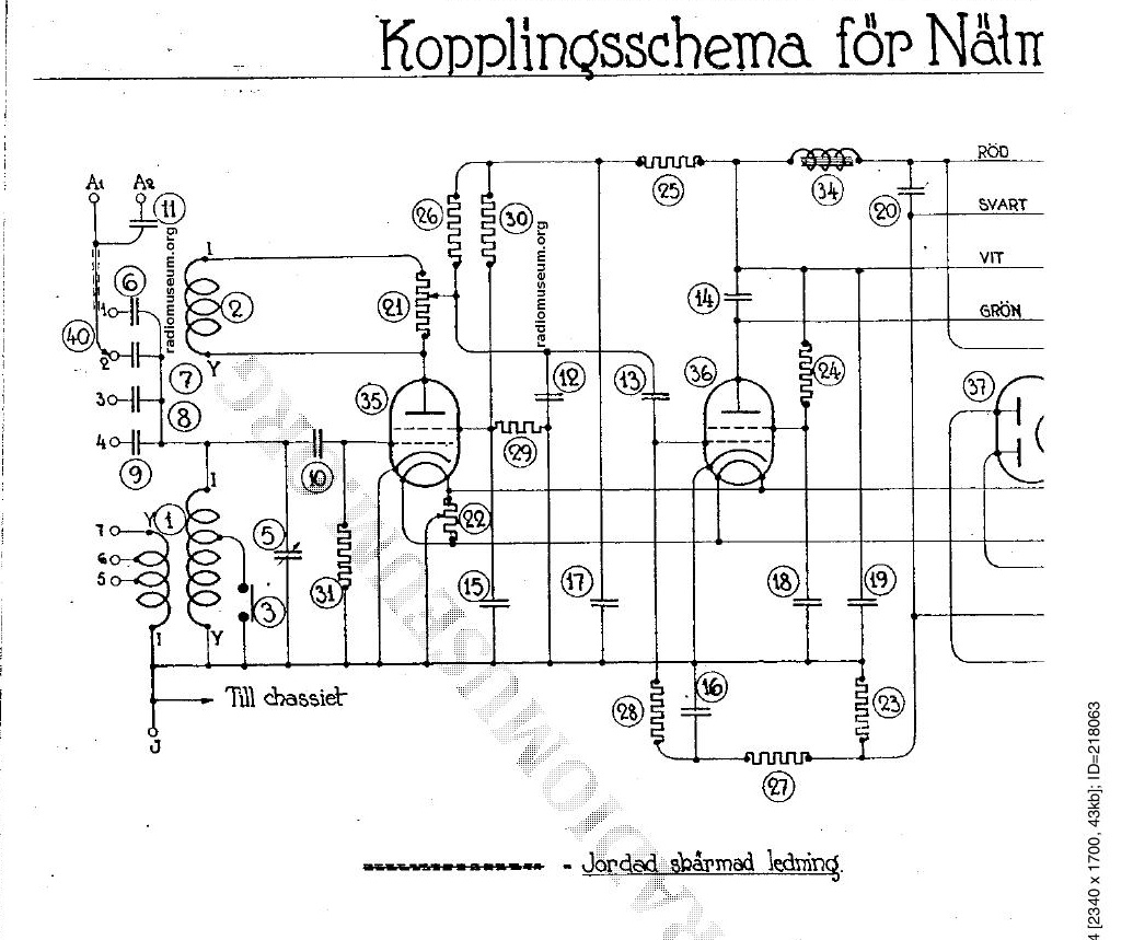

Pokud Vás zajímá část kolem napájení, tak bych se inspiroval u modelu 365V, tam schema je a podle fotek to vypadá podobně....

Díky už jsem si to stáhnul, taky jsme na to koukal, ale nějak jsem se nerozhodl to stahovat.
Nakonec jsem to udělal a budu to porovnávat a kombinovat. Ale je škoda, že nikdo nemá to original schema 362 V. Je to jen dvoulampovka, nějaký šmírák už po chvílích kreslím, tak až to budu mít celé, uvidím jak to asi tenkrát vymysleli. :)

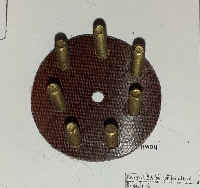

Zdravím po delší době. Tak jsem namaloval takový šmírák, rádio vyčistil, vyrobil redukce na lampy co jsem měl doma. Zkusil jsem rádio rozehrát, ale zlobí mi tam docela velký brum na AL4. V první verzi byl druhý elyt zapojen přes 100ohmů na zem, brum se nezměnšil ani když jsem přes kondík zatlumil G1 na zem. Zkusil jsem zapojit do katody AL4 150 Ohmů odpor a elyt 20uF, to se taky moc nezměnilo, nepomohlo ani zvětšení elytů. Pak jsem zkusil ještě dát druhý elyt přímo na zem, pak brum zmizí, když uzemním G1 AL4. Ale stále mi tam zůstává. Když dám i VMS4B, tak rádio hraje i když není moc citlivé. Na druhé mřížce mám napětí spíše záporné -0,1V, což je taky divný. Tam asi bude problém v tom odporu 1,6M
Odpor ukazuje těch 1,6M, tak nevím co to je, na to se ještě musím podívat.
Taky moc nechápu zapojení zpětné vazby, ani to při otáčení nic nemění. je funkční, už jsem ho opravoval. Je to tak nějak ve vzduchu. Možná to jen nechápu :)
Mohu poprosit zda by se mi na to někdo mohl podívat, jestliu to schéma je OK, nebo zda jsem i třeba někde něco nepřehlédl.
Děkuji a moc mě nebijte :)

Hledal jsem schéma k nějakému podobnému rádiu od Radioly a našel jsem schéma k typu 342V, což je také dvopulampovka, část obrázku se síťovým transformátorem sice chybí, ale to v daném případě nevadí, potřebná část se vstupními obvody tu je.
V první řadě bych se soustředil na filtraci anodového napětí. Zkontroloval bych kapacity a ESR obou filtračních kondenzátorů, předpokládám, že budou úplně bez kapacity. Nebál bych se tam dát ellyty s vyšší kapacitou, např. usměrňovačka 506 má dovoleno 32 uF, 1805 nebo RGN1064 až 60 uF. Změnu získávání předpětí pro koncovou lampu na automatické bych ponechal. Blokovací kondenzátor v g2 vstupní pentody bude mít nejspíš svod, zrovna tak odpor napájející g2 může být při vyšším napětí nevodivý. Hodnota 1,6 MOhm se mi zdá dost veliká, dávalo se tak do 1 MOhm. Pokud je na druhé mříži nulové nebo dokonce mírně záporné napětí, pak to hrát nemůže. Potom bych se podíval, jestli zapojení vstupní části odpovídá typu 342V a pro jistotu znovu zkontroloval všechny odpory a kondenzátory. Ty kondy hlavně napětím, jestli nemají svod, hlavně ten vazební na první mříku koncovky.
To by už pak v tom byl čert, kdyby to nehrálo!

Jirko, díky za reakci. Ono to rádio nějak hraje, ne že ne, ale ta citlivost by mohl být vyšší. Koukal jsme na to napětí na G2, odpor jsem zkusi dát 1M, tak o kousek je to lepší. To napětí dokud je VF lampa studená tam je vyšší, ale jak se zahřeje, tak klesna na asi 3V a pak postupně klesá na nulu. Proud do do G2 je 24mA napětí na G1 je asi -1,2V napětí na anodě je to co je ve schéma 226V.
Odpory jsou měřené a kondy měněné všechny, takže zde bych nehledal asi chybu. Ten brum v koncové lampě ztichne, když ho zatlumím M1 kondem na zem a G1, tak to není filtrací, protože přidáním elytu nepomáhá. Snad udělat stínění kondenzátoru 5K do G1 Al4 ale v originálu tam nic nebylo.
To schéma je podobné, ale ne stejné, já mám pentodu a u tvého je tetroda, což asi nebude až tak problém. Zkusím dát tem 1M odpor přímo na plus a ne přes ten 50K odpor, co to udělá.
Nemám čas se zabývat jen tímhle, tak mi trvá dýl, než sem napíšu.
Zkus porovnat to schéma s tím mým a když tak mi prosím dej nějaký podněty.
