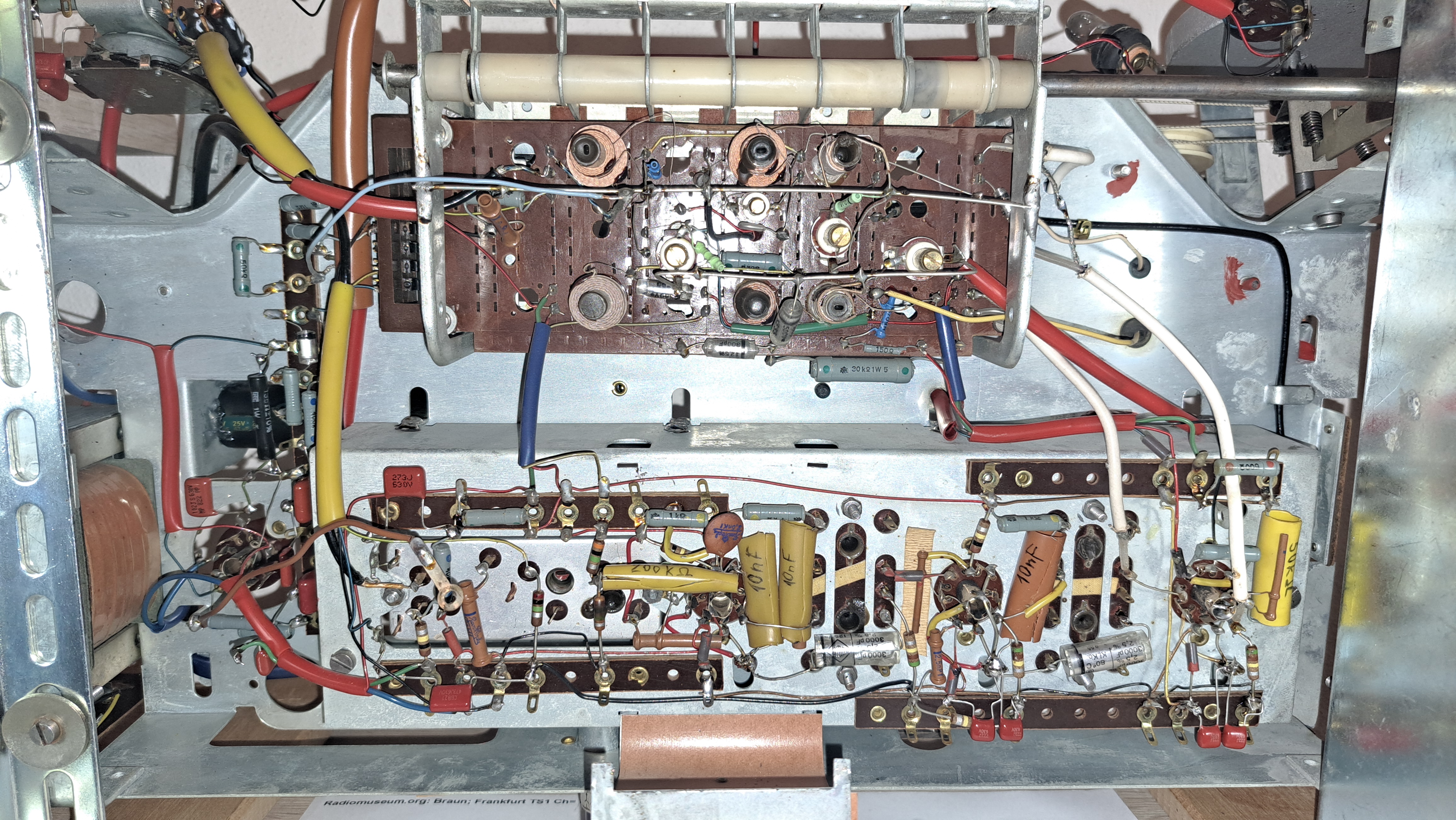

Súhlasím, dizajn je veľmi strohý. Zaznačil som do schémy, ktoré súčiastky boli vymenené, jednalo sa o elektrolyty, papierové zvitky, asfalťáky a viditeľne prasknuté doskové keramické kondenzátory. Okrem toho som vykuchal usmerňovač a vložil do pôvodného púzdra mostík, tak isto spravím aj filtračné elektrolyty. Môže byť ešte niečo na čo by som sa mal zamerať? Tie kondenzátory 10nF okolo elektrónok sú po väčšine keramické trubičkové (niektoré sú zabalené v izolácií, ktorú som zo zvedavosti nastrihol a hodnoty napísal na izoláciu) a potom keramické doskové 2,5nF.

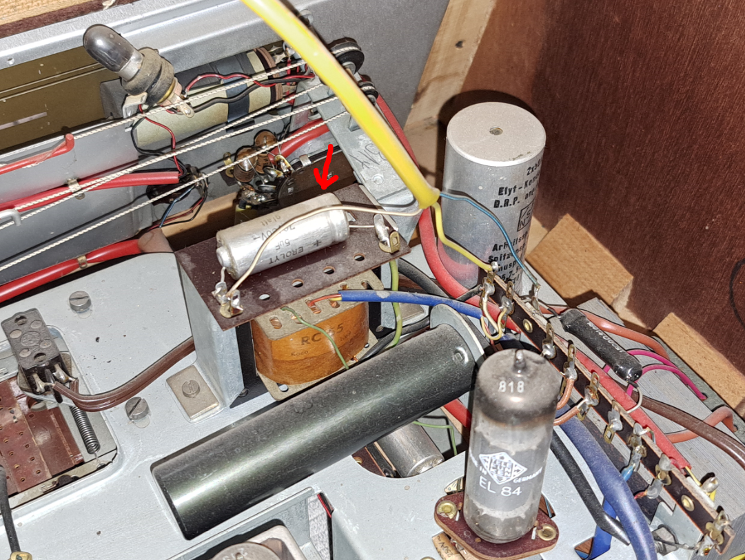

Ešte jedna vec. Keď som si prechádzal schému, tak som si na nej všimol elektrolyt pred výškovými reproduktormi zapojený kladným pólom smerom na reproduktory, ale v skutočnosti to bolo naopak (prikladám foto). Videl som aj na iných fotkách, že mínus bol pripojený smerom na reproduktory. Žeby chyba v schéme? Momentálne je tam nový elektrolyt zapojený podľa pôvodného, teda podľa fotky.

Asi to bude úplně jedno, elyt ale nemá krom snad části mřížkového proudu konc. elektronky žádnou ss polarizaci, což u většiny elytů mu nebude dělat dobře . Lepší by byl bipolární , já osobně bych tam dal svitek
4u7 / 63 až 100 V. Je to stejný problém jako třeba rvát obyčejné elyty do výhybek v reprobednách , chvíli to snad vydrží , časem se zničí - podle zatížení .

K tomu kondenzátoru 5uF na vstupe do výškových repro - Videl som ako si jeden nemec vyrobil bipolárny kondenzátor zapojením dvoch 10uF elektrolytov do série, ktoré boli spojené mínusovými vývodmi. Bolo by aj toto dobré riešenie?

Ach jo, je-li ti líto 10-15 Kč za pořádný svitek, udělej to dle svého, chvíli to vydrží a snad nevyteče . Ten Němec ( nebo ty ?) zapomněl domalovat ke každému elytu opačně polovanou diodu , aby se nenabíjely opačně . To je tak vhodné možná jako nouzovka náhrady rozběhového kondenzátoru nějakého motoru , do signálové cesty určitě ne.

Ďakujem za odpoveď, bol som priklonený k použitiu zvitku namiesto elektrolytu, len som si chcel preveriť túto možnosť.
