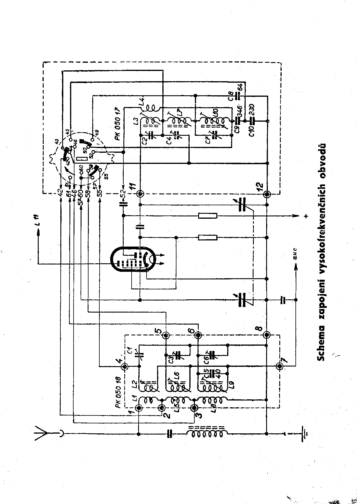

Cívkové soupravy PK 050 17 a PK 050 18 se prodávaly samostatně jako díly k amatérské stavbě superhetu. Jsou uvedeny v katalozích Pražského obchodu potřebami pro domácnost z 50. let. Značení je teslácké a Jiskra si, jak známo, vyráběla cívky sama, takže Jiskra asi ne-e.

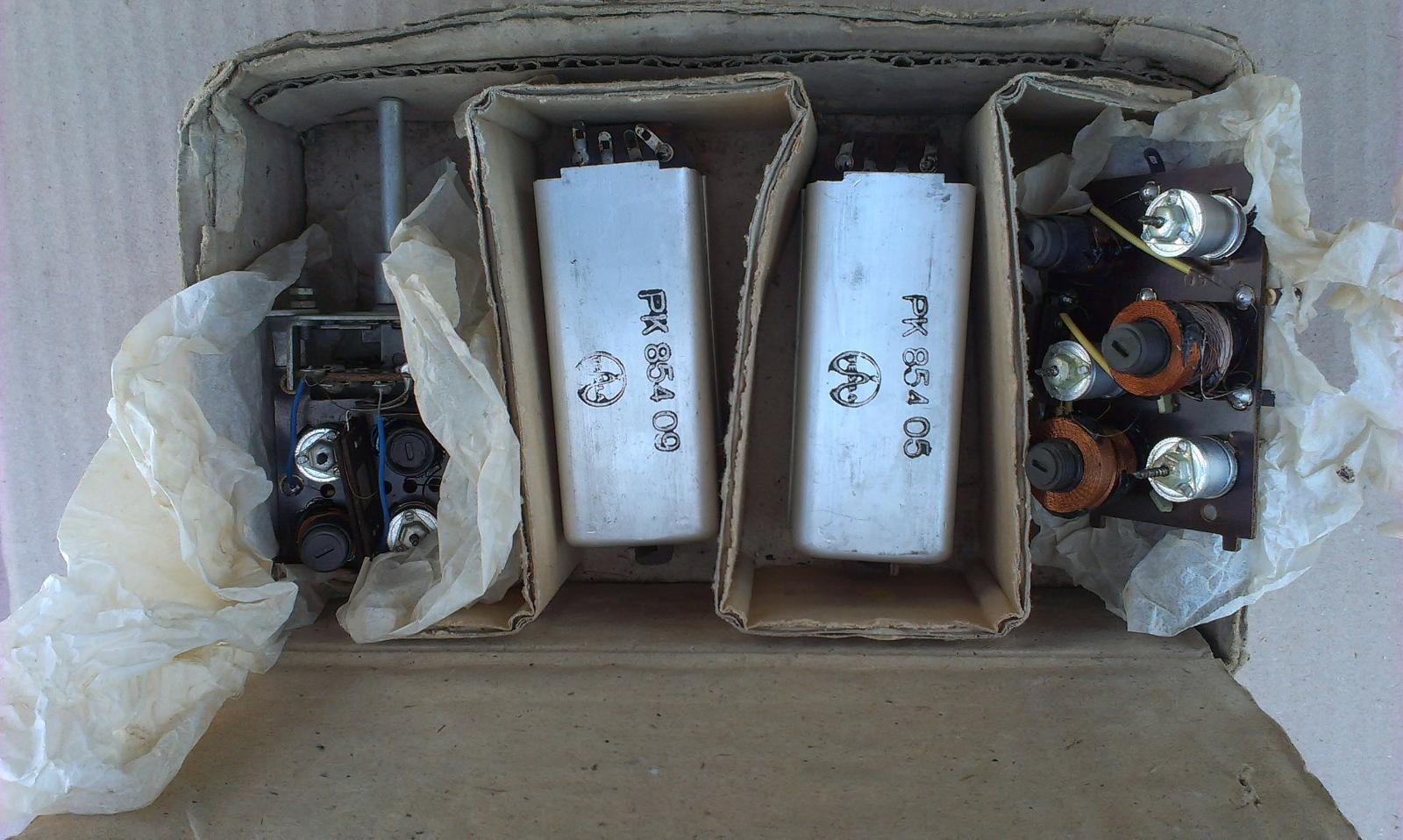

Re: Co je to za rádio - stavebnice?
Příspěvek od lubos1961 »
Jo to vypadá na použitý cívkový agregát pro superhety z Tesly Hloubětín
Příspěvky: 243
Příspěvek od hejnej »
Paradni.
I s krabici. To je tvoje?
lubos1961
Příspěvky: 91
Ne, to je z netu.
Příspěvky: 243
Je to dobra detektivka :D
Podle tvé fotky jsem našel typ krabice a podle toho výkres těch cívkových souprav - jestli to jsou ony
zde:
https://antikvariat-brno.cz/kniha/78260 ... -pn-050-01
Cívková souprava
