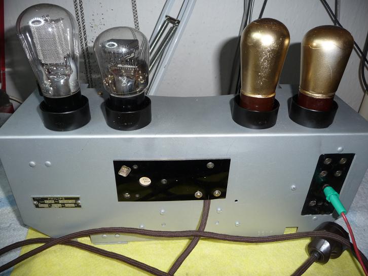

Jo jo , to je malér se šňůrou... Já objednávám, a zase mne to čeká , zde: http://www.starozitnostikh.cz/page.php? ... &offset=40 , něco je i o stránku před. Na blaníkovské dávám hnědou se 3 žilama, to kvůli bezpečnosti , na univerzály 2 žilovou nědou, atd ... . A klasické hnědé bakelitové zástrčky. Pak to vypadá docela přijatelně.Pohledám foto. :oops:
Hnědá na Philipsce

Pánové oba, zajímavé info - cena ?!?, odkaz RADIOJOURNALu už je asi ve "smetí" a nikdo si neuvědomil, jak je tento druh informací vzácný pro všechny , co jsme postiženi vadnou "starou " šňůrou... . Na těch přístrojích vypadají obě pěkňoučce.
