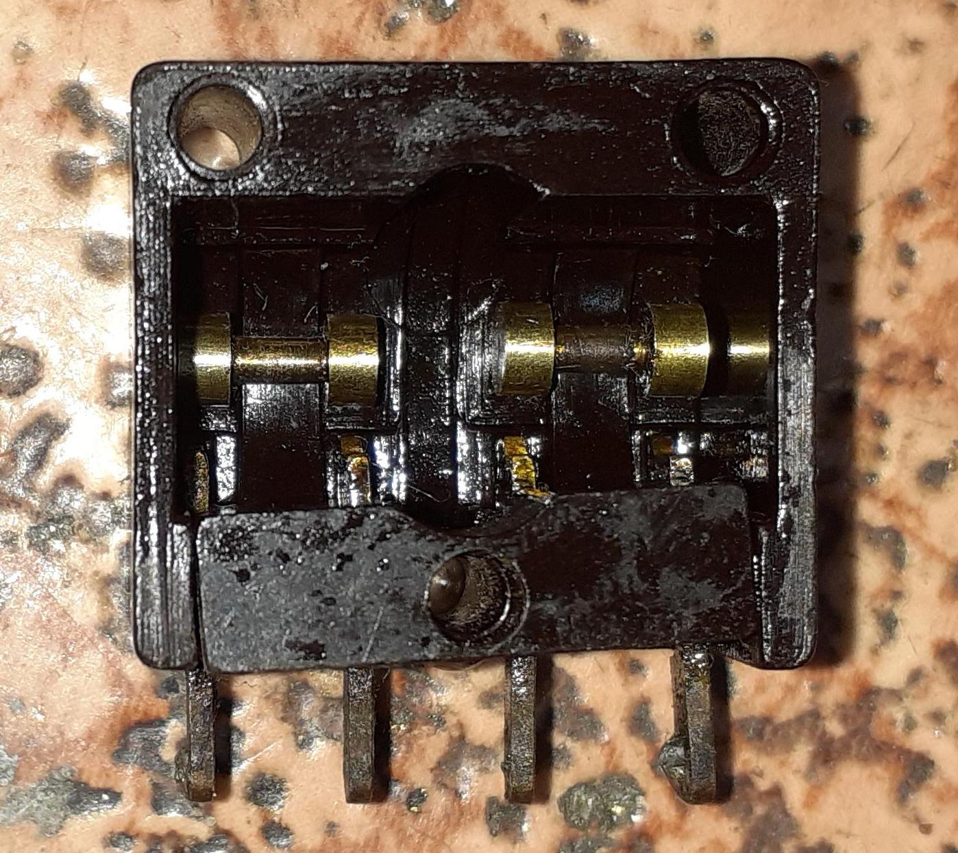

Ten vypínač jde dobře rozebrat, vyčistit a zase složit. Jsou to je tři šroubky. Našel jsem takový podobný a nefungoval, tak jsem ho rozebral a nastříkal čistič konataktů, vytřel a umyl IPOu, složil a zase funguje. Viz. fota.
Dej sem foto celého přístroje, něco bych asi ještě vyštrachal.Re: Stary packovy spinac
