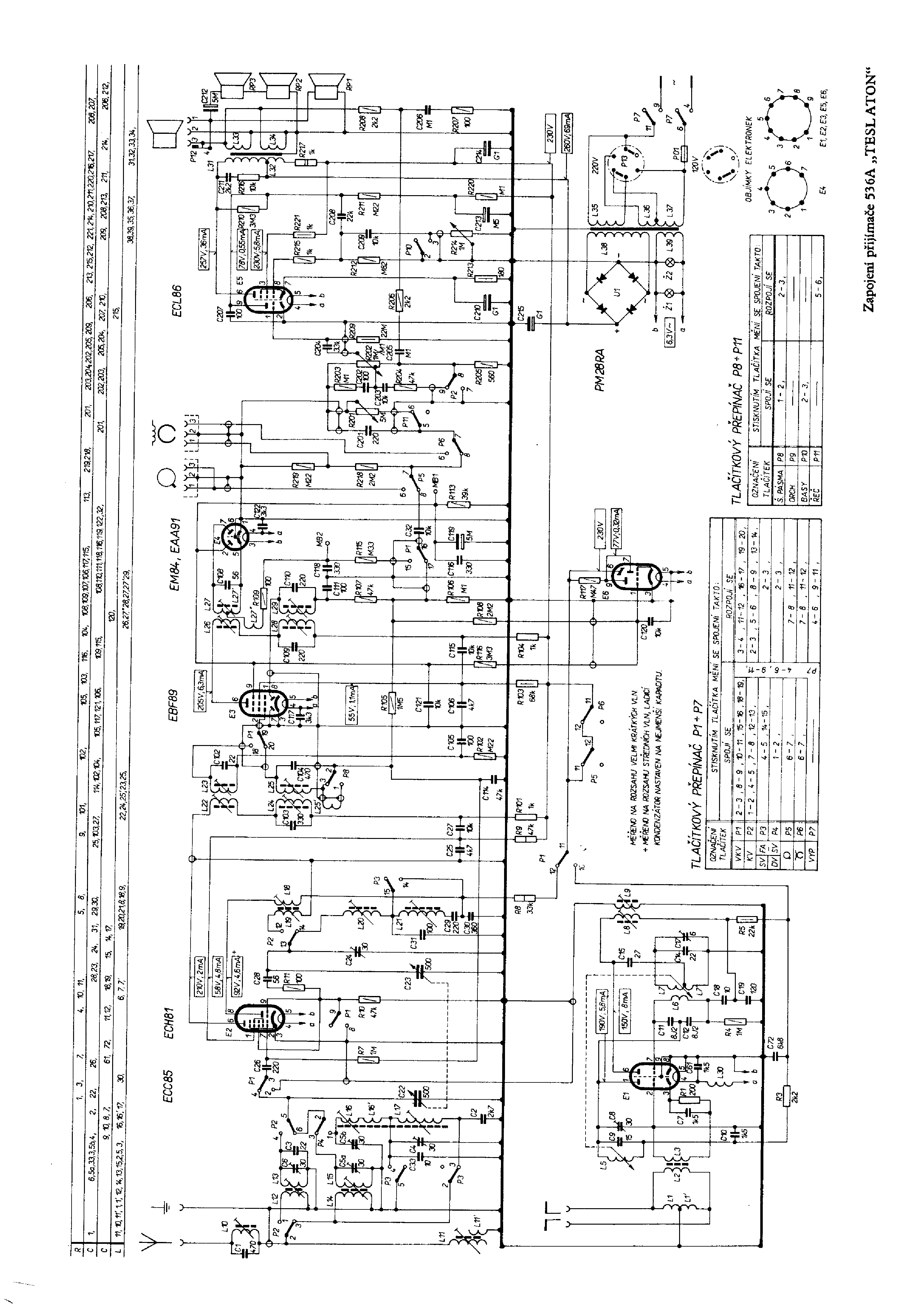

Ahojte, opravoval som už dávnejšie rádio teslaton 536A. (komplet repas). Po zapnutí hrá super a postupne sa znižuje "samovolne" hlasitosť až úplne zanikne. koncová elektónka ECL 86 páli o poznanie viac ako ostatné. Premeral som teda všetko na doske koncového zosilňovača. a nezistil som nič.... tak som vymenil väzobny kondenzátor preistotu znova aj ked som nič nezistil a nič sa nezmenilo. Potom som zistil že po zapnutí je na pine č. 8 (riadiaca mriežka ) napätie asi 4V a všetko hrá OK , napätie pomaly stúpa až na 12 V a od 10V po 12V sa už začína strácať hlasitosť. Napätia sedia cca. piny . 9-260V , 6-83V , 3- 214V. Tieto napätia sa nemenia. To napätie mi vzrastie aj keď úplne odpojím vstup do dosky zosilňovača. tak som urobil taký pokus že som rezistorom znížil žeraviace napätie z 6,25V na 5,5V iba pre túto elektrónku (ECL86) a vtedy mi napätie vzrastie tak na cca 9V a rádio hrá. Ešte plánujem vymeniť úplne všetky rezistory aj keď sú po meraní OK, ale ešte čakám na kuriera :). Mohla by byť tá elektrónka vadná? Že na nej samovoľne narastá prúd ? už sa vám také niečo stalo? Inak ak zrazím napätie zmenou R212 (M82) na M15 napríklad tak sa hlasitosť zvýši lebo zrazím napätie na 8mičke pod 10V. Ešte som sa stýmto nikde nestretol tak potrebujem radu od skúsenejších.

Na řídící mřížce žádný kladný napětí nemá co dělat. Pokud je vazební kondik a svodový odpor v pořádku, tak patrně elektronka nasazuje mřížkovou emisí. Jaké je napětí na katodě? Také roste se zvyšujícím napětím na mřížce?

Myslím, že asi špatně měříš. Líta-li napětí na g1 koncové pentody od 4V do 12V(??) , musí se měnit i napětí na
její anodě . Je-li to napětí na g1 opravdu kladné, nemůže rádio hrát, protože bude pravděpodobně hořet , aspoň
výstupák v důsledku nadproudu.
Doporučuji zkontrolovat odpory v obvodu g1 a též izolaci g1 v patici oproti ostatním obvodům kolem. Předpětí koncové elektronky vzniká na katodovém odporu R213 . Měř napětí na něm a ne na g1 , měřák to může na g1
ovlivnit. Zkontroluj též elyt blokující R213, nemá-li velký svod. A hlavně - zjisti skutečnou polaritu napětí na g1
proti zemi, kladné napětí je buď blbost nebo vážná závada v obvodech nebo v elektronce . Na g1 musí být napětí záporné proti zemi .

Tak vzhledem k tomu, že to má automaticky předpětí na katodovem odporu, tak záporné napětí na mřížce nebude. Měla by tam být nula. Jen když je elektronka vadná - má špatně vakuum, nasazuje mřížkovou emisi, může jít do plusu. Ale je blbost aby napětí na mřížce rostlo a ostatní napětí držely. Jak roste to napětí na řídící mřížce musí růst i katodový proud a anodový napětí musi v důsledku většího odběru klesat.
Nenapsal jsi co dělá napětí na katodě. Pokud je katodový odpor a kondenzátor v pořádku, tak tato hodnota dává nejlepší informaci o tom v jakém režimu elektronka pracuje.

Přesvědčil jsi mě, že měříš nevím čím totální blbosti. Sečti si proud anody a g2 pentody dle schematu a vynásob
to tím katodovým odporem 180 Ohm - dostaneš hodnotu cca -7,5V , což bude napětí g1 pentody měřené proti zemi. Tebou udávané, nevím jak a čím naměřené hodnoty , jsou blábol , tedy pokud rádio skutečně hraje a nic nehoří .
P.S. Když tak koukám na hodnoty naměřené s původní a novou elektronkou , měříš vlastně mřížkový proud
zmenšený či zvětšený o to, co protéká voltmetrem, jehož vnitřní odpor je zapojen vlastně paralelně k odporu mezi mřížkou a zemí. Psal jsem ti už nahoře - měř to jako úbytek na odporu v katodě , pak se snad " doměříš"
k něčemu pravděpodobnějšímu .
