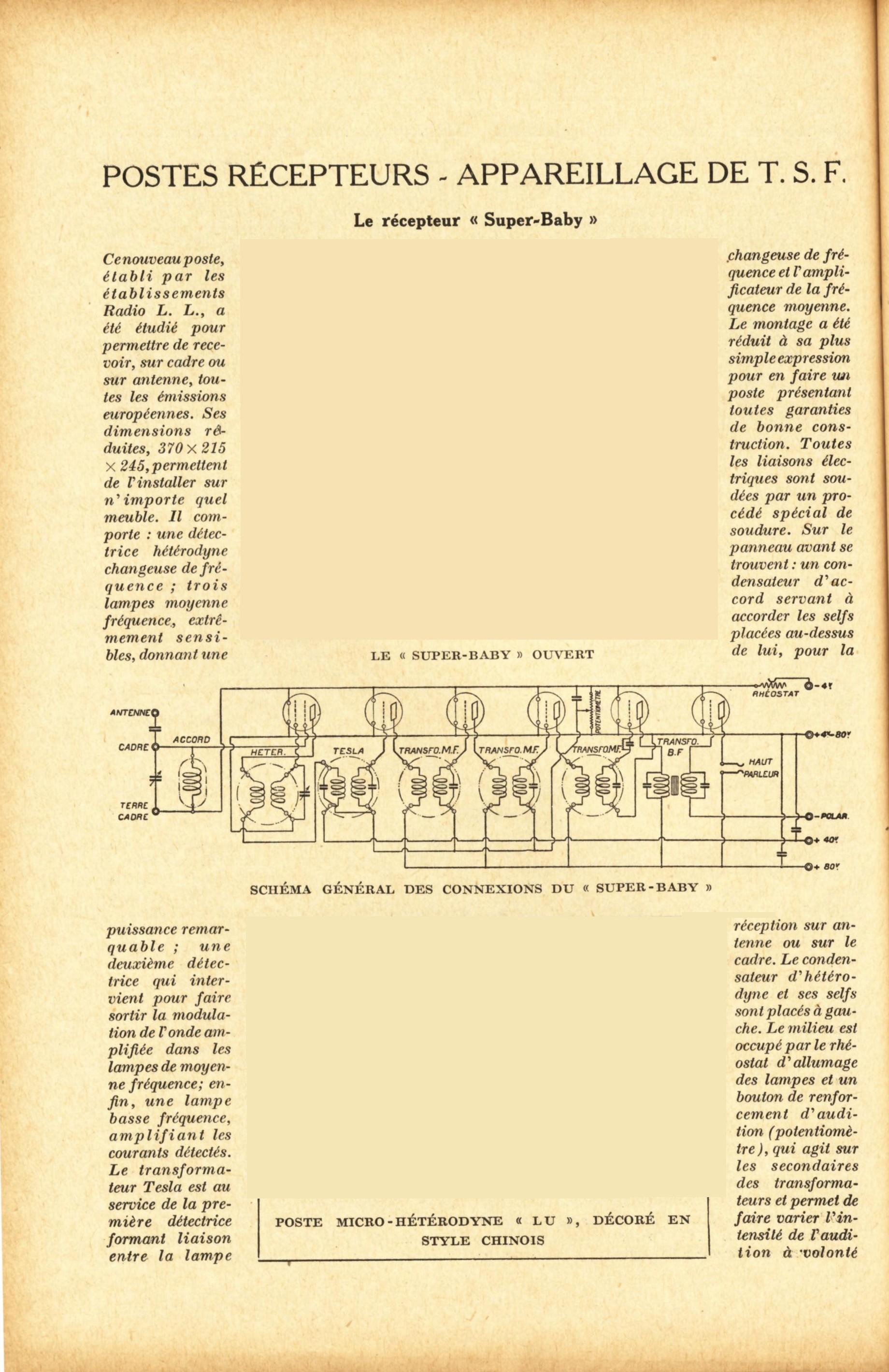

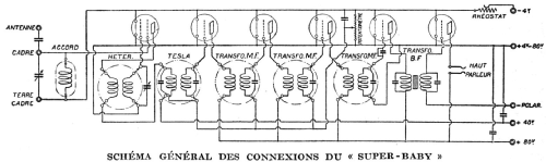

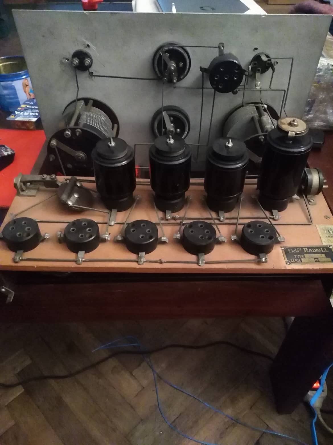

Já mám originální lampu, ale nechci ji trápit při zprovoznování truhličky Super baby
