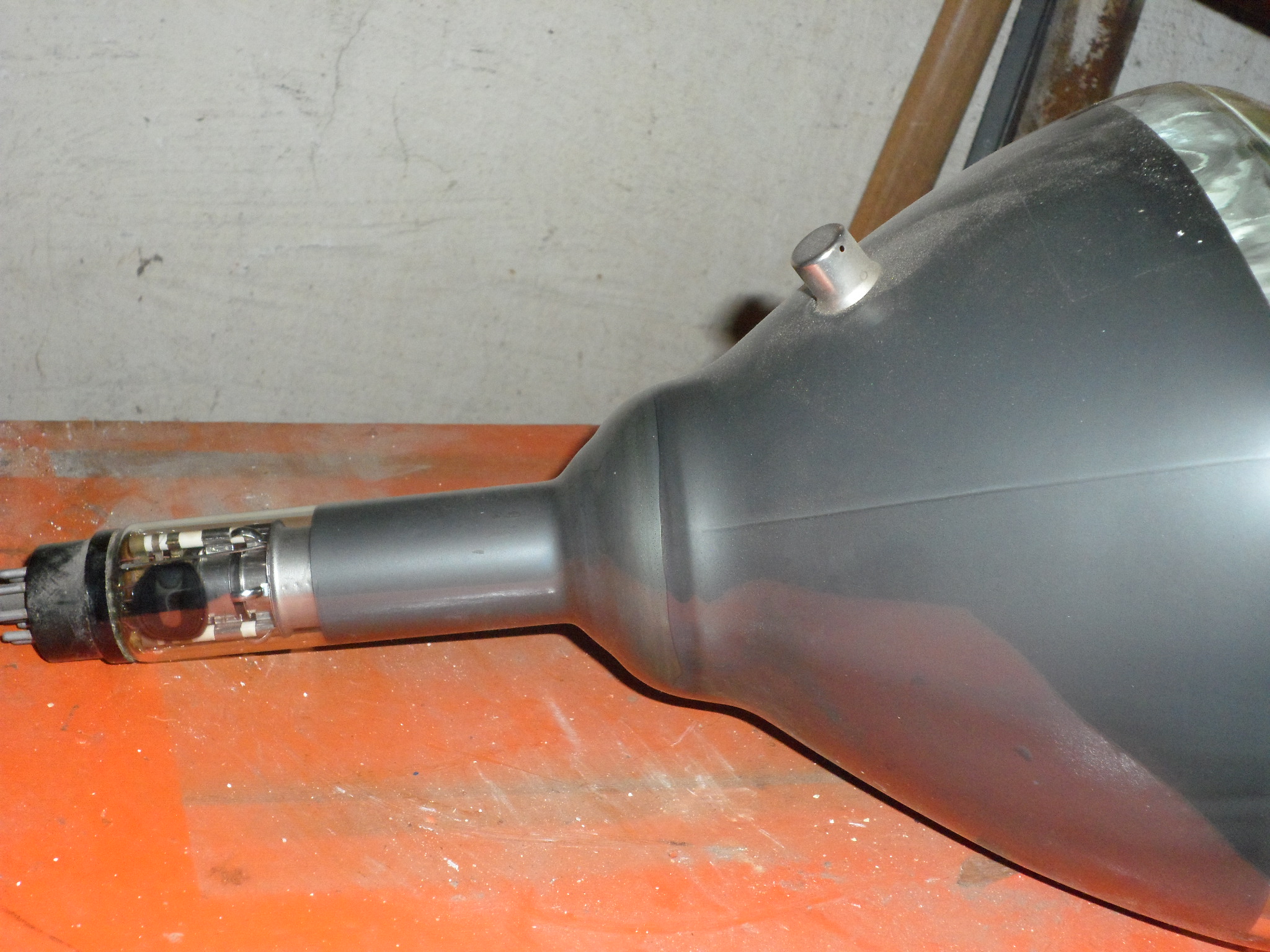

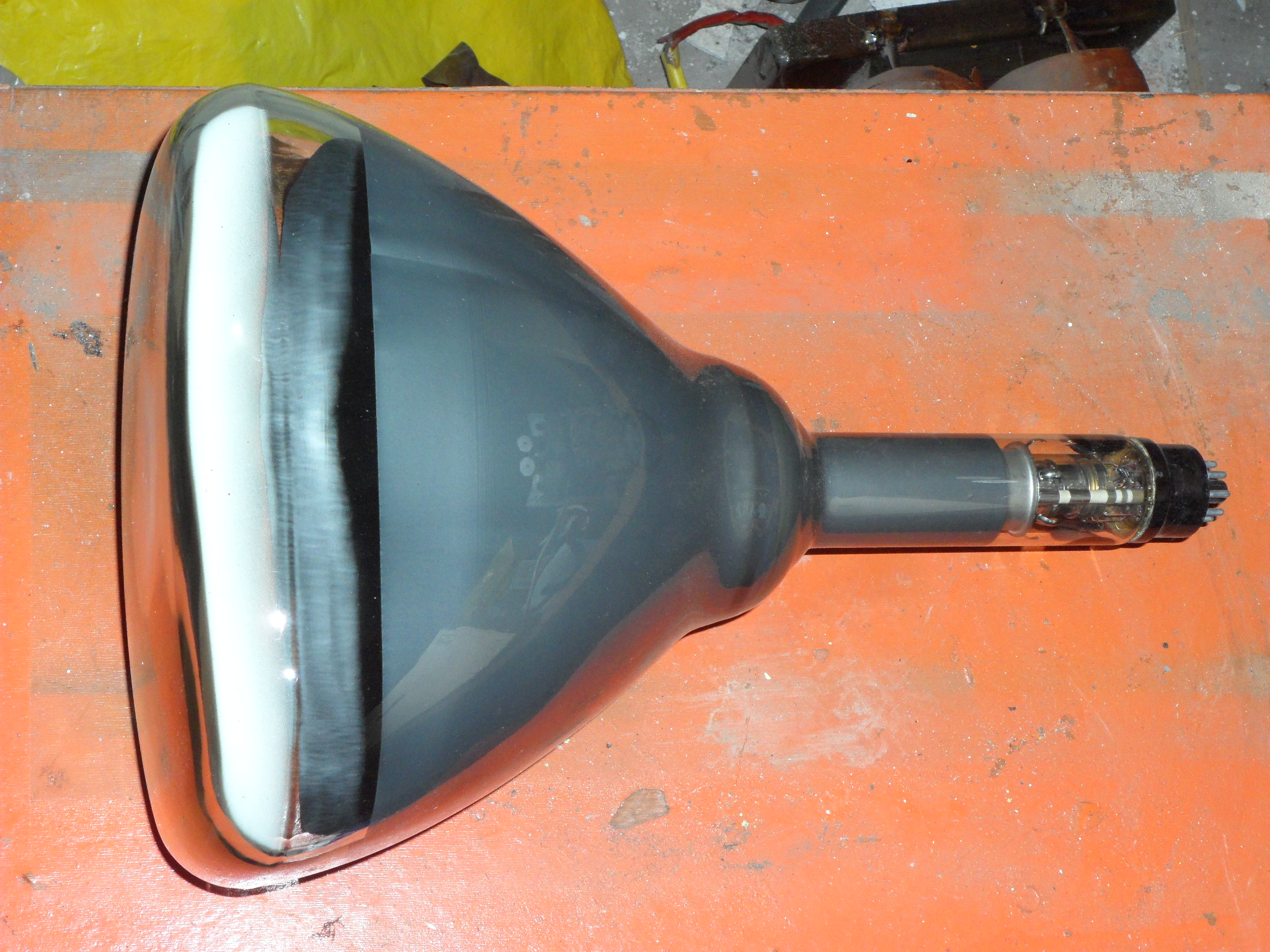

Stabilita zladenia zvukového dielu je podobná ako u Teba, mám tam novšie prevedenie MF trafa, po zladení na nulu za studena je tam po polhodine -0,6V. Je to celkom znesiteľné, tak to nebudem riešiť. Najtvrdší oriešok ma ešte čaká- zohnať origo obrazovku, lebo pôvodná bola fúknutá. :( Momentálne tam mám núdzovo obrazovku neznámeho typu a pôvodu, ktorá už nie je v najlepšej kondícii, ale pozerateľné to je.

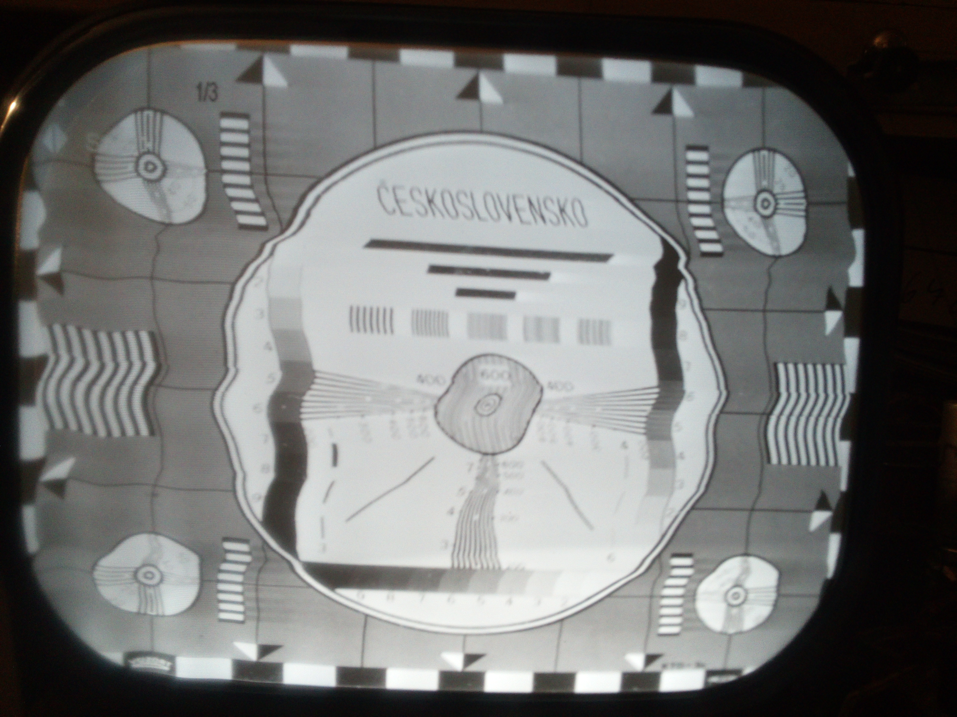

Ume proběhla úprava vychylovaček přidanim feritoveho kroužku obraz jde pěkně až do kraje i s rezervou ale linearita neni dobrá nevím jestli sem někde neudělal chybu kroužky sem k sobě stahl izolační páskou tak by měly nasebe sedět bez mezery

David: k té linearitě. Měl jsem přesně to samé. Zkoušel jsem všechno možný a nakonec pomohlo nahradit elektronku 6L50 vhodnější elektronkou EL36. Elektronka 6L50 se při potřebě zvýšení rozkmitu dostane mimo optimální pracovní oblast a v okamžiku plného sepnutí kdy anodový napětí klesne na nízkou úroveň není schopna poskytnout dostatečný proud. Proto se paprsek na pravé straně obrazovky nevychyli až tam kam by měl.
A k tomu zvlneni obrazu. Není přebuzeny obrazovy zesilovač? Větší obrazovka potřebuje větší modulační napětí než měla ta puvodni u které i tak byla elektronka 6F32 na druhém stupni videozesilovace na mezi svých možností. Proto se doporučovala úprava druhého stupně na elektronku 6F36. Její anodový odpor se připojil na zdroj vyššího anodovyho napětí.

Jardak: dik za odpověď to zvlněni bylo kvuli špatné hodnotě odporu R62. Náhodou elektronku 6F36 mám předpokladám že je připojena na větev 310V nebo je napěti ještě sniženo na jinou hodnotu
