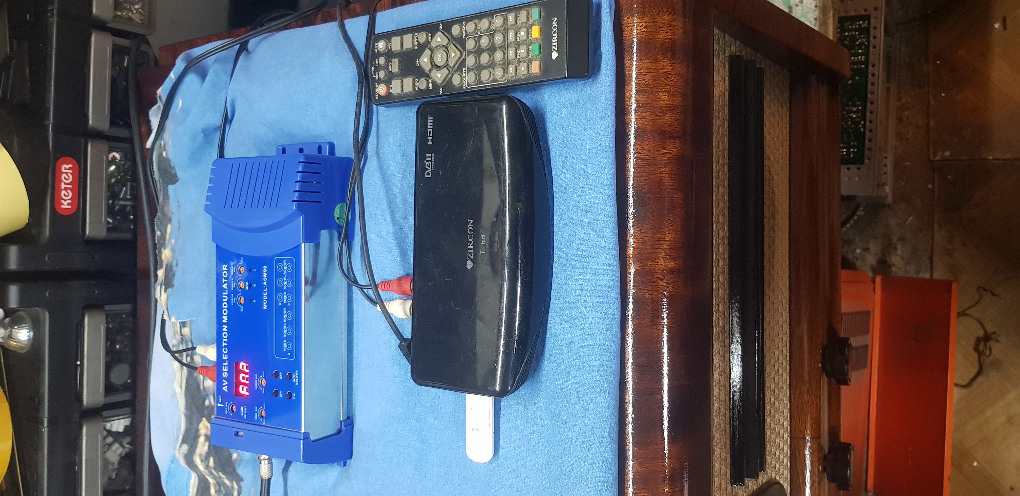

Zdravím,
asi se stále motáte v kruhu. Ten čajna TV modulátor jede v pohodě od 2. kanálu, přepíná se na něm odstup zvukové mezifrekvence 5,5 nebo 6,5 MHz.
Klasická 400x zachytí signál i z tohoto modulátoru, ale je lepší buďto si pořídit jiný s výstupem na kanál č.1 nebo telku přeladit na 2. kanál.
Všechny telky Tesla co mám na něj v pohodě jedou na všech výstupních signálech od 2do 12 kanálu a i od 21-69 kanálu.
Jak už jsem psal, pro Teslu 4001 použiji výstup z modulátoru na 24 kanálu korvertorovaný na 1-3kanál,je to jen jedna krabička navíc.

vofo: co se týče těch modulátorů, ten čínský neznám, tudíž se k němu nedokážu vyjádřit. Ale vidím tam E 02 kterým začíná tabulka co sem dal David a ta očividně odpovídá normě CCIR. Kanál označený E 02 má nosnou obrazu 48,25 MHz, proto na něj 4001 nejde, protože nosná obrazu prvního kanálu podle normy OIRT je 49,75 MHz. Ostatní telky s KV na něj šlapat ale mohou, protože mírný odlišnosti kmitočtů obou norem se doženou nastavením oscilátoru.
Já vlastním jak jsem psal výše MD-5, MD-5s a Terru MT27P a všechny mají i první kanál a T400X v bezvadném seriovém stavu na ně šlapou skvěle. Ta Terra navíc ještě umožňuje mírnou úpravu kmitočtu, ale její ovládaní není moc intuitivní. To, že je tvoje MD-5tka upravená a proto první kanál neumí jsi mohl uvézt hned na začátku.

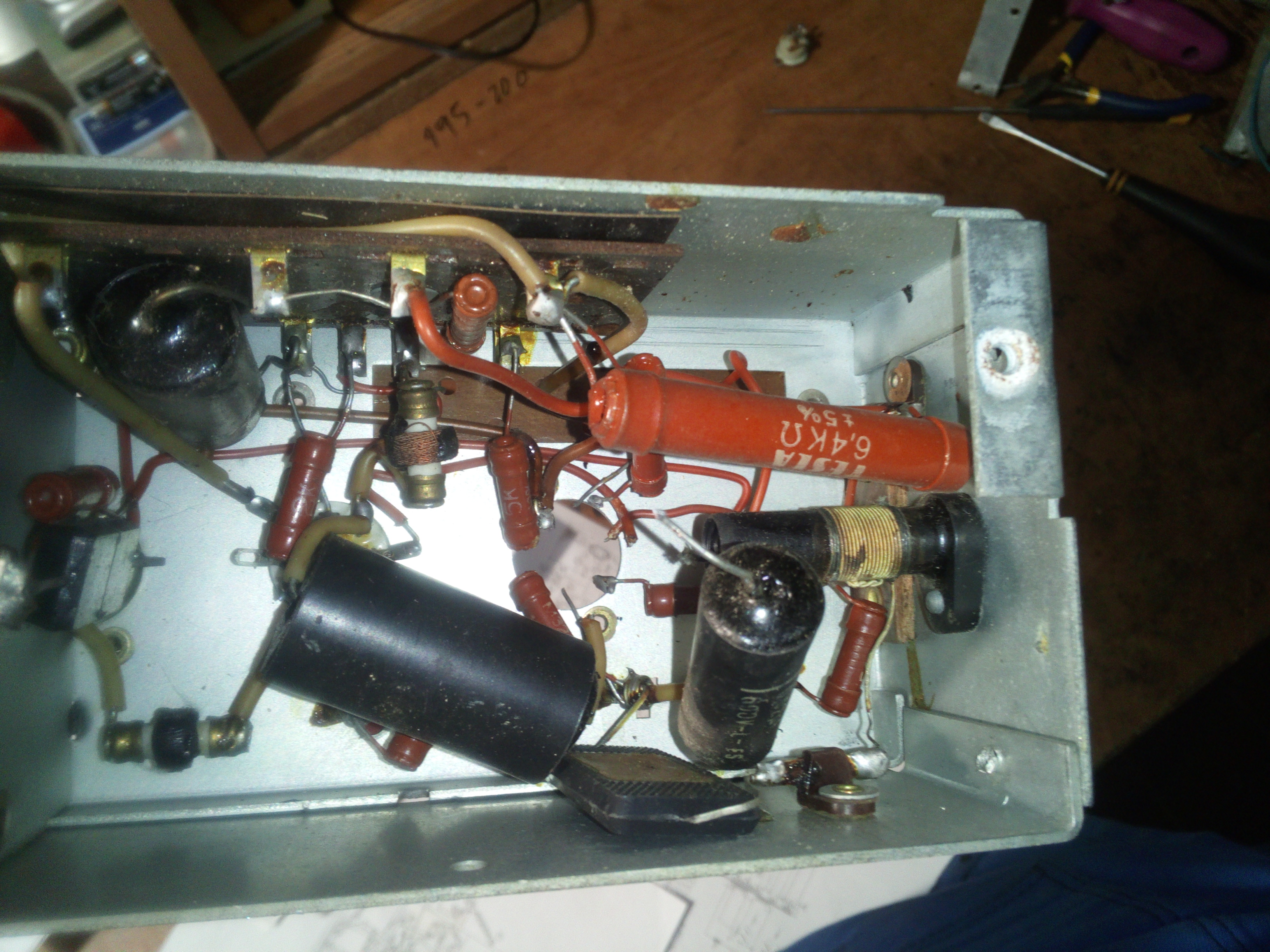

Koukal jsem co tu mám ještě za zbytky dílů a mám tu ještě dva kompletní VF díly. Chybí jen potenciometry. Jeden má cívky v podobném stavu jako ty, druhý je v původním stavu. Škoda, že jsi z druhého konce republiky. Pokud bych ten zachovalejší zrenovoval a sladil s tím, že bych všechny kmitočty oproti předpisu - viz obrázek, zmenšil o 1,5 MHz, tak by to muselo chodit na ten kanál E 02. Jenže abych si ověřil, že to opravdu funguje, tak bych to pak musel namontovat do televize a upřímně takhle zasahovat se mi do mých sbírkových vypiplaných kusů nechce.
S tím generátorem co máš, by to patrně šlo sladit když by jsi použil např. druhou harmonickou. Ale napřed by se celý VF díl musel dát do bezvadného stavu. Znamená to vyměnit všechny svitkové kondíky v obrazovým zesilovači a dále všech 19 ks blokovacích kondenzátorů ve VF zesilovači. Dále by se musel doplnit alespoň jeden odlaďovač nosné zvuku, který tam nemáš žádný. Dále změřit všechny 6F32 ve VF zesilovači, zejména sledovat jak rychle dosáhne katodový proud provozní hodnoty. Elektronky musí být ve skvělé kondici, pokud dlouho trvá než naběhne plný katodový proud, tak dlouho trvá než naběhne plný kontrast.

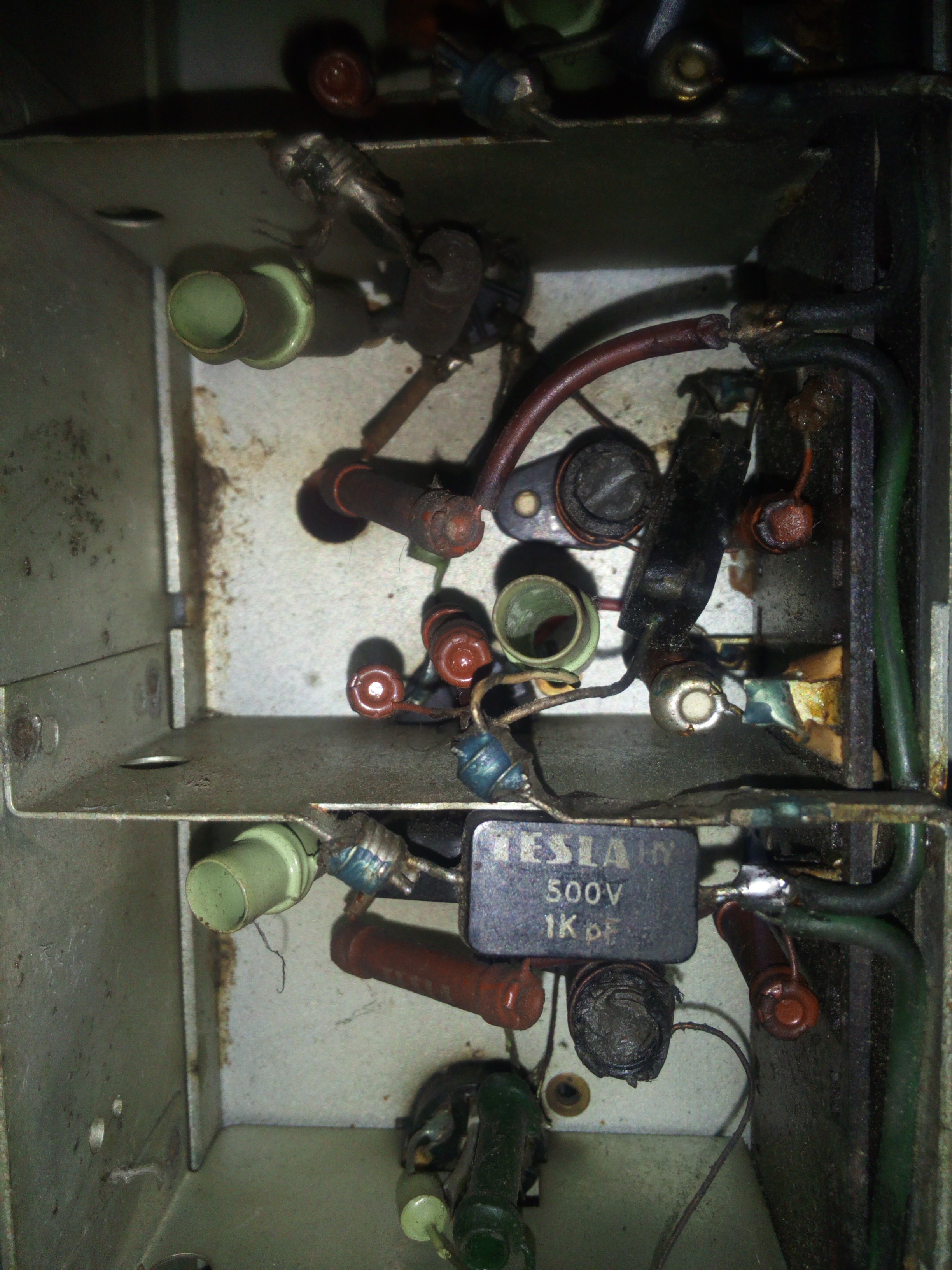

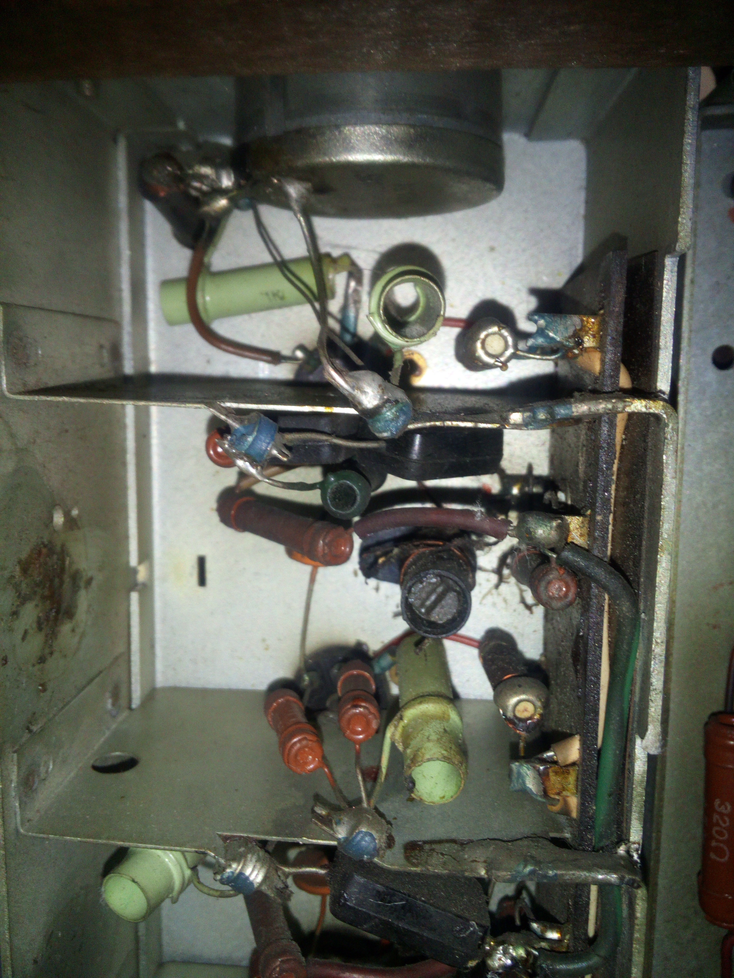

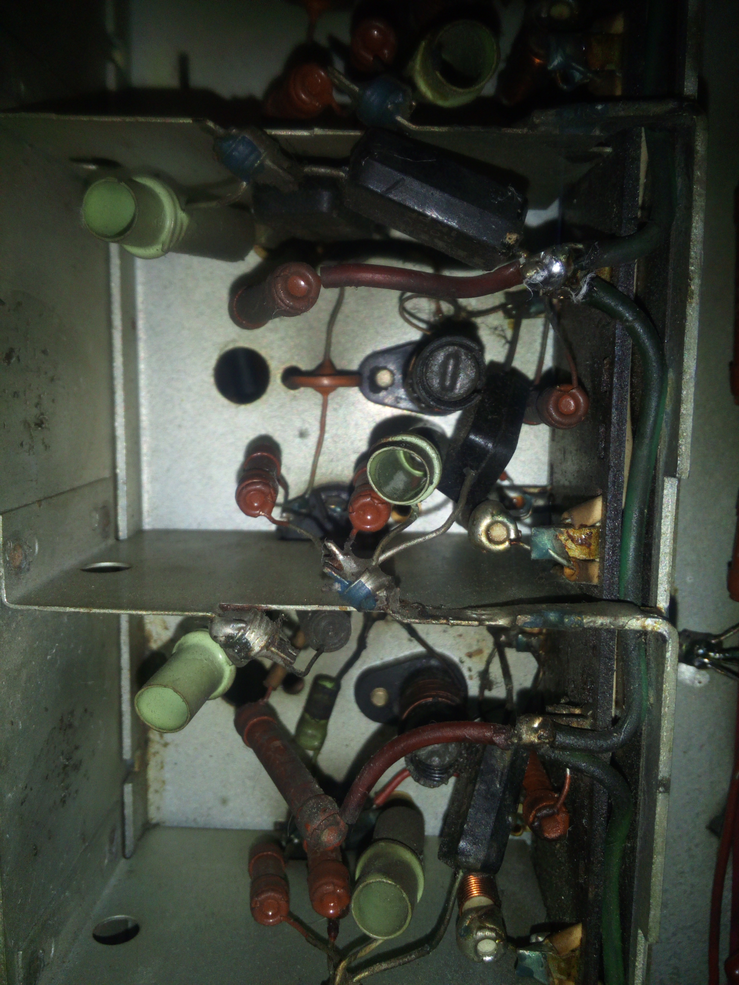

Vf modul mam ještě jeden tak se podivam v jakym je stavu

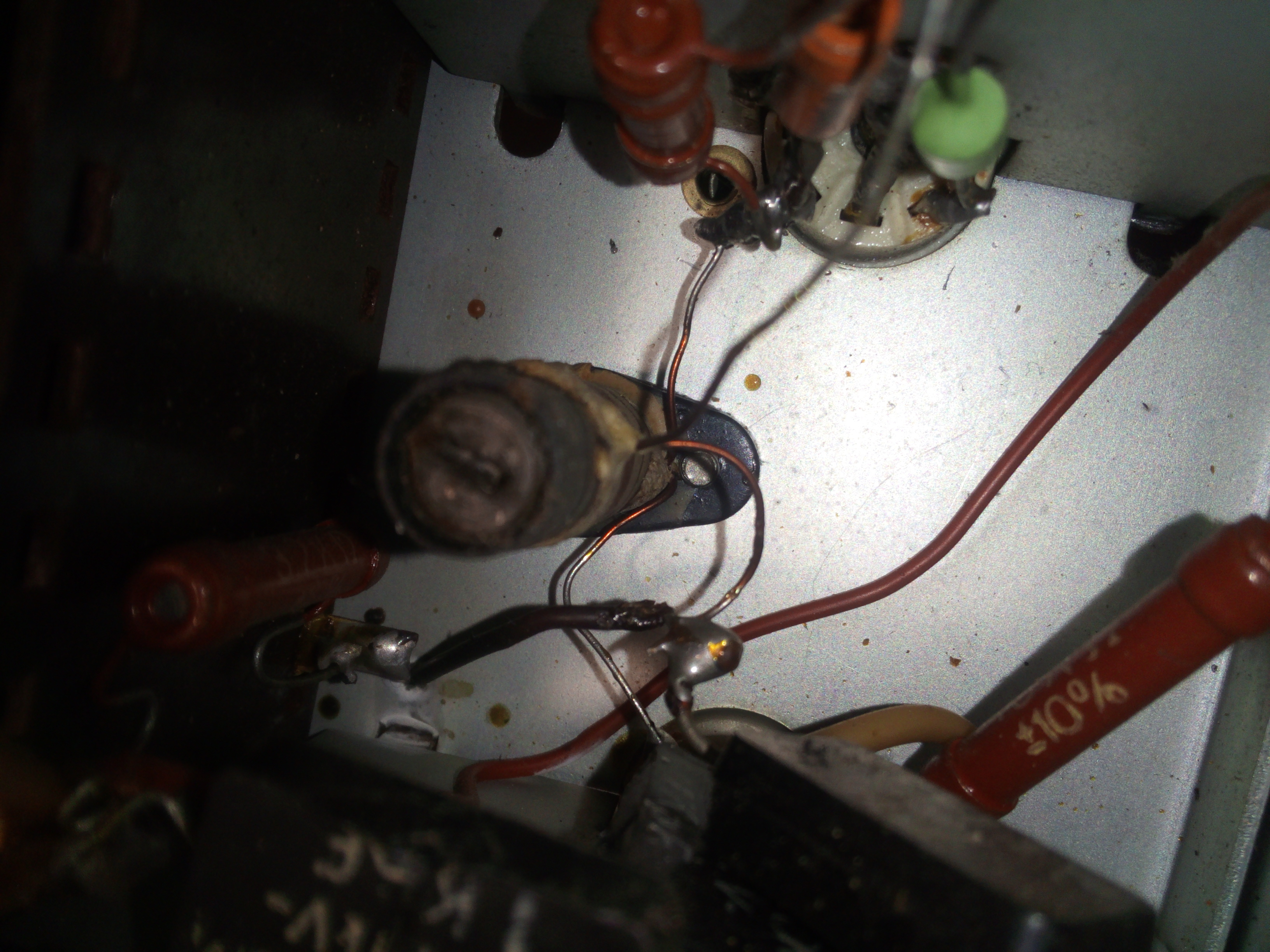

Tak u druhého vf modulu odladovače taky někdo odstranil a je dokonce uplně jiné zas nějaká úprava civky sou jiny vubec to nesedi podle schematu,třeba na civce L4 je na stejnym jádru civka od anody E4 na odpor R18 a je vypuště C23 znáš tuto úpravu?Nakonec sem připojil kanalovej volič na původní vf ale jeden drát nevím kde byl připojene podle schematu akvarelu vede k potenciometru kontrastu dival sem se na úpravu stim předpětim ale to tu nikdo neudělal. Vysledek je ze chytnu obraz i se zvukem na 182.25mhz ovšem kvalita otřesna. Jinak zvažuju koupit generator JDS6600 60 MHz.
Ten chybějící drát co jde na regulaci kontrastu je součástí obvodu AVC. Zvyšováním zápornýho napětí se zmenšuje zesílení VF dílu v kanálovým voliči. Pokud není nikam připojenej, tak to zesiluje naplno. Můžeš tam zkusit napojit regulovatelný zdroj 0 - 5 V (+ na kostře) a zkusit zmenšením zesílení jestli to není přehlcený.
Ten kmitočet 182,25 MHz zhruba odpovídá 7. kanálu podle normy OIRT (183,25 MHz), takže nastavením oscilátoru KV se lze na něj naladit. Případně jde jeho rozsah upravit změnou polohy mosazného jádra v oscilátorové cívce. Velký vliv na kvalitu obrazu má samozřejmě kvalita sladění samotného VF dílu, který když je přítomen kanálový volič slouží jako mezifrekvenční zesilovač.
Co se týče těch odlaďovačů, nenapadá mě důvod proč jsou odstraněny. Starší provedení této telky mělo dva, později byl jeden vypuštěn. V mých sbírkových kusech mám obě provedení a nějakého rozdílného chování jsem si nevšiml.
I u těch VF dílů co mám navíc má jeden dva odlaďovače a druhý jen jeden.
Ta cívka na zadním boku VF dílu je součástí vazby zvukového dílu na obrazový zesilovač. Mají to tak jen nejstarší kusy těchto TV. Později byl způsob napojení zvukového dílu změněn a tato cívka byla odstraněna. Důvod byl zvýšení zisku zvukové části.

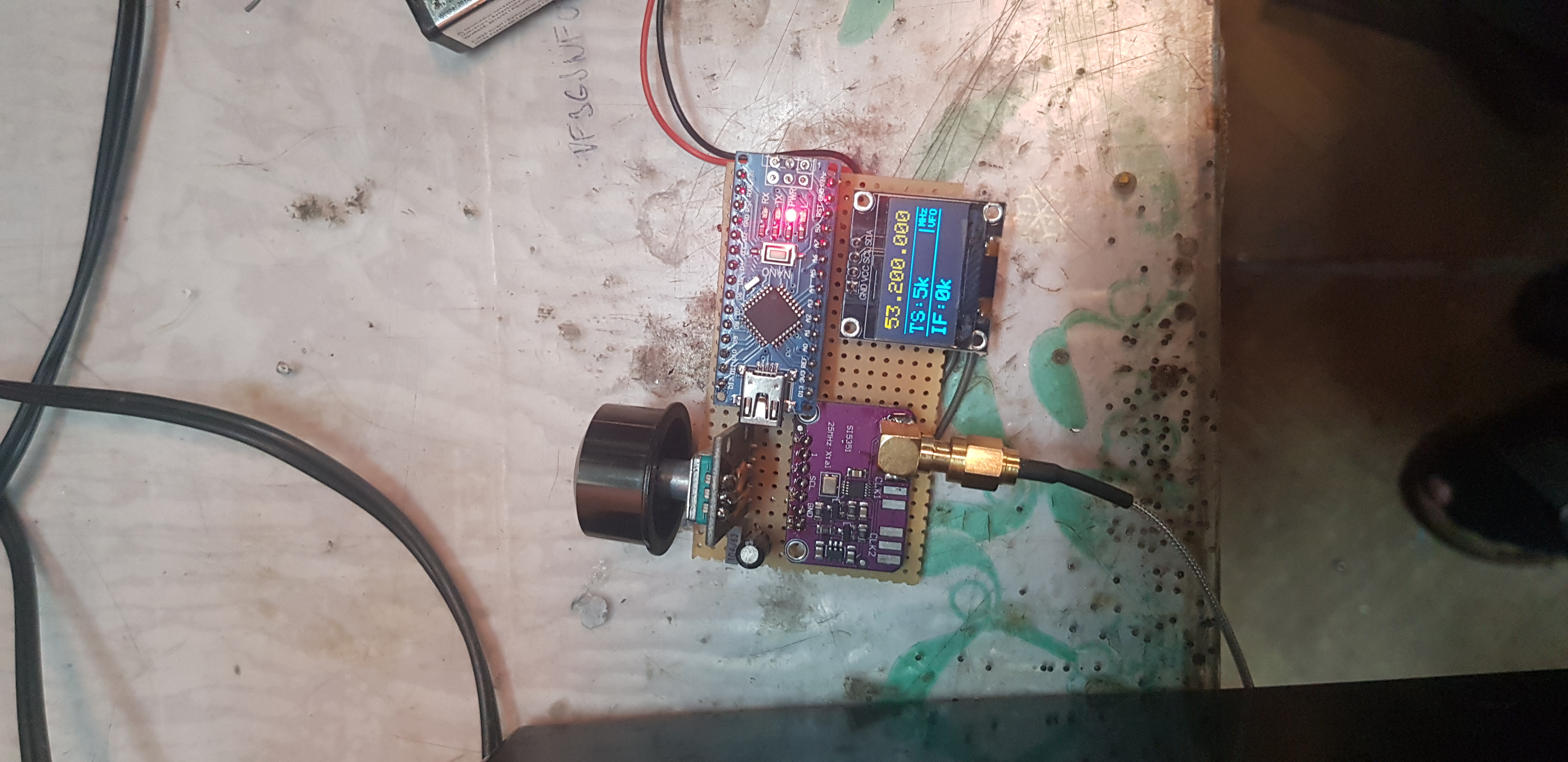

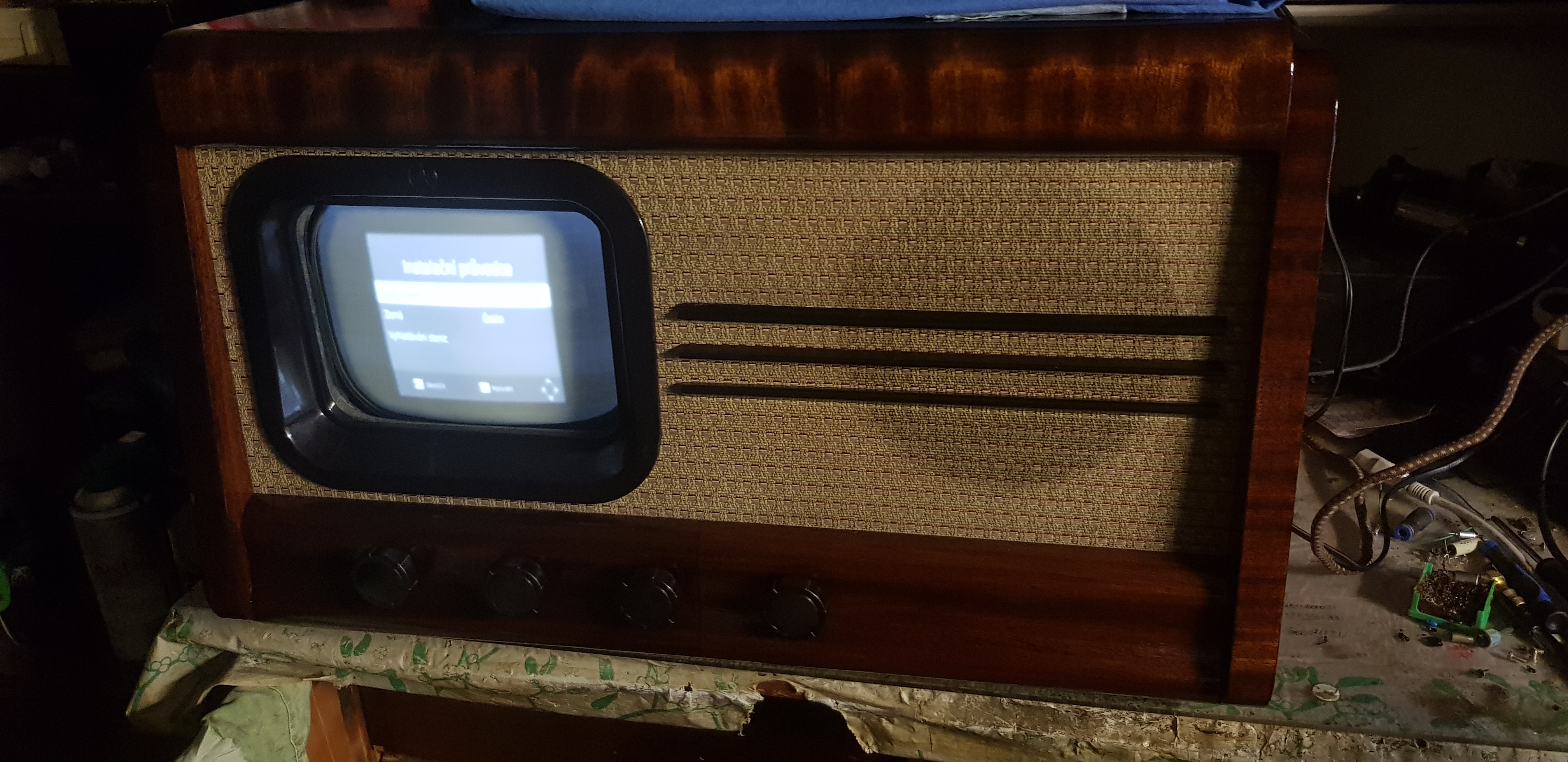

Ahoj, rozhodol som sa tiež prispieť svojou trochou do tejto diskusie, keďže som sa pri renovácii tiež potýkal s problémom, čím zladiť vf diel. Po márnom zháňaní BM261 som natrafil na Project hube na návod na jednoduchý generátor do 120MHz s arduinom. Pravdupovediac, veľmi som neveril tomu, že by sa mi to s týmto "udělátkom" podarilo zladiť, ale potrebné veci nestáli veľa, tak som to riskol. Výsledok je že to funguje, podarilo sa mi vf diel aj preladiť na 2.kanál CCIR, aby som mohol použiť čínsky modulátor.
Tak to je pěkny udělatko tak hlavně že funguje. Ja tam teť mám kanalovej volič na 6 kanalu úspěšně se to rozjelo ale sladěni bude špatny kontrast je špatnej ale zvažuju ze ten volič dam pryč a zabojuju aby to jelo na druhym kanale. Ale napřed se to pokusim sladit na mezifrekvenci toho voliče
