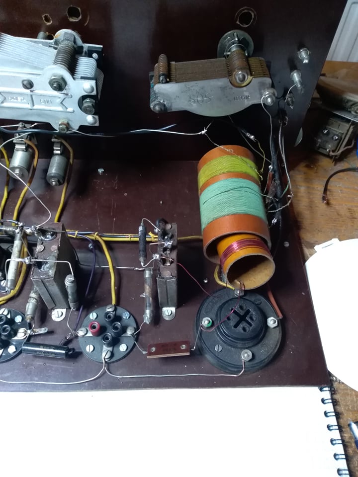

Dobrý den potřeboval bych pomoct se schématem k truhličce ,nakreslil sem schéma jak to je zapojené ,ale takhle to asi nemohlo nikdy fungovat .

Takhle by to opravdu asi nefungovalo. Máš určitě nějakou chybu ve vstupním obvodu. Co ten nezapojený ladikond? Podle provedení bedýnky by tam měly být dva nezávisle laděné obvody. Tobě tam však druhá cívka chybí. Nehrabal se v tom někdo? Ta hodnoty R, C jsi zjistil měřením nebo jsou na nich patrné údaje? Ten odpor 2 M v napájení primáru nf trafa se mi vůbec nelíbí.

A do mřížky první lampy by měl být kondenzátor cca 200 pF.

Tak hle se mi to dostalo do ruky myslím že to byla původně třílampovka někdo to asi chtěl zdokonalit a odkouřil lampy a odložil to ?

Některé hodnoty jsem změřil a C sem přečet a změřiljirka5 píše: ↑09.11. 2021, 21:53Takhle by to opravdu asi nefungovalo. Máš určitě nějakou chybu ve vstupním obvodu. Co ten nezapojený ladikond? Podle provedení bedýnky by tam měly být dva nezávisle laděné obvody. Tobě tam však druhá cívka chybí. Nehrabal se v tom někdo? Ta hodnoty R, C jsi zjistil měřením nebo jsou na nich patrné údaje? Ten odpor 2 M v napájení primáru nf trafa se mi vůbec nelíbí.

Vazební kondenzátor 200pF u první elektronky v obvodu mřížky být nemá. Je to vf zesilovač, elektronky jsou přímožhavené. Druhý stupeň je audion, pak dva nf stupně. Jeden ladící kondenzátor je navíc. Asi se autorovi nechtělo do laděné vf vazby mezi vf zesilovačem a audionovoým stupněm. Cívka L3 by určitě měla být nějakým způsobem alespoň trochu posuvná. Odpor 2MOhmy v sérii s primárem nf trafa je špatně, tam nemá být odpor žádný. Nf vazební transformátor - sekundár připojit na - žhavení. Bylo by vhodné doplnit blokovací kondenzátory na primár nf vazebního trafa a na výstup paralelně ke sluchátkám/reproduktoru. Anodové napětí bude asi 90-120V.

Tak sem to zprovoznil https://www.facebook.com/10000409553038 ... 969525740/
