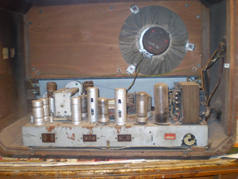

Zbyly mně nakonec k renovaci v zásobách jen samé obrovské bedny, které sotva z půdy po příkrých schodech snesu do dílny. Tak jsem vzal asi tu největší - Melodic I , viz obrázky. Dnes jsem vyndal šasi , má spoustu fleků od rzi ,
s velkými problémy jsem sundaval přirezlé malé knoflíky z os , nakonec se to podařilo a nic neprasklo . Jeden malý knoflík chybí , jinak se zdá šasi hodně původní bez velkých oprav snad s výjimkou elytů . Zato bedna je ve špatném stavu , zejména horní plocha , která je větší části bez laku , jen špína a fleky. Zadní stěnu to kupodivu má. Takže nový lak a černění krajů do vytracena bude nezbytné. Vzhledem k množství potenciometrů a přepínačů, které bude třeba vyčistit , a rezavinám, které čekají na dvě kola kartáče a odrezovače, to bude celé práce na nejméně měsíc.
Potřeboval bych poradit, ví-li někdo : Orientačně jsem ohmmetrem kontroloval repro po odpojení od šasi , je tam typ dle rozpisky EK 14730 , ale cívka vykazuje ss odpor jen cca 1 Ohm . Není to nějak moc málo ? Čekal bych 4-5 Ohmů .

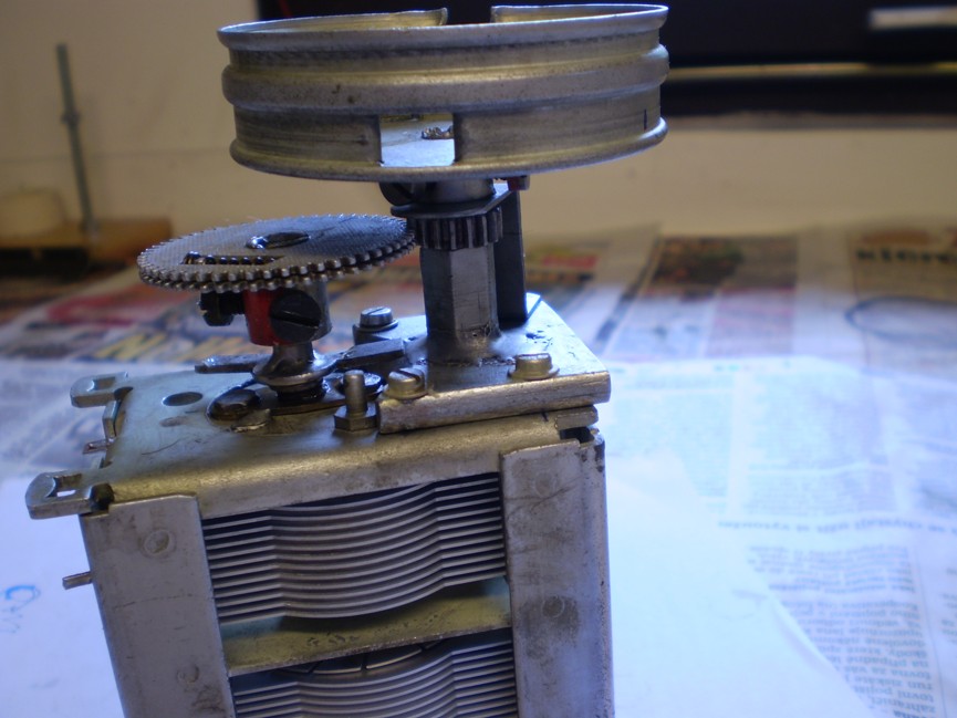

Zjištěna podstatná vada převodu ladícího kondenzátoru , viz obrázek , slitina se drobí , budu to muset nějak nahradit, jiný domeček neseženu a stejně by byl asi v podobném stavu .

Zřejmě jde o starý známý Zetal či Zinkal, prostě o slitinu hliníku a zinku. Tam s tím moc udělat nepůjde, svařit se to nedá, sletovat asi moc také ne. Nezbude než buď sehnat jiný, ale to je kupování zajíce v pytli, nebo to zkreslit a nechat vyrobit z oceli nebo jiného kovu.
Příspěvky: 236
Re: Tesla Melodic I
Příspěvek od hejnej » 06.05. 2020, 14:55
Nebo na 3D tiskarne a to kolecko do te placky vsadit treba do futyrka nebo jen tak. Uz se to casto asi pouzivat nebude.

Záleží jak moc se to drolí, případně jak to je deformované. Ale kdysi jsem slepil pomocí tekutého kovu elektromagnetický trychtýřový reproduktor, jehož spodní část byla rozlomena při demontáži na 8 kusů a dodnes to drží.

Díky za tipy. Nemaje soustruh, frézu, 3D tiskárnu apod. použil jsem pilku, vrtačku a pilník , kus plocháče 5mm
nějaký zbytek z pantu se závitem, a kousek tvrdšího plechu , kondenzátor opět "ladí" a myslím, že mě to přežije :) , viz obrázek.
Co se týče ss odporu reproduktoru, protože už blbě vidím a bylo to zasviněné , nepostřehl jsem to, že přeteklý cín na očku zakrýval nýtek upevňující destičku s očky k tělesu repra. Takže ss odpor naměřen 4,1 Ohmu , impedanci má
mít 5 Ohmů , opravuji se, impedance je na prvním listu návodu.
