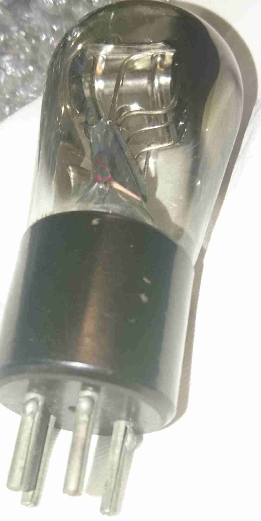

A jeste jedna elka dotaz na mereni.
Pokud by nekdo vedel....
Nejsem si ale jisty, zda je to ona. Sice byla v krabicce a tam je napsano RGN504, ale elka je bez potisku a vnitrek vypada jinak, nez obrazky nalezene na netu. 4 koliky a zhaveni namereno 12 Ohm.

To vypadá na koncovou lampu, možná Al1, nebo něco podobného. RGN to není.

Noo, AL1 ?? Taková 4kolíková není ani na https://www.radiomuseum.org/tubes/tube_al1.html . :lol: RGN je snad pravděpodobnější, ale venku je kosa, do dílny "ni krok".

Zdravím Heptodo, šak jsem psal asi AL1, ale bylo to pozdě v noci, nebo spíš už ráno?
Taky jsem ji neměl po ruce a jen jsem to v opojení odhadoval. Ten systém mi přišel právě spíš na koncovku, ale mohu se mýlit :lol:

Ahoj,
mam snadno po ruce vadnou AL1 - tu mimochodem poptavam kdo by mel na prodej - a vyrobil jsem fotku s onou "X"
Ta neznama flaska ma foto zde jeste z trochu jineho uhlu.

To pořád vypadá na koncovku, zřejmně trioda přímo žhavená.
Něco takového: https://www.radiomuseum.org/tubes/tube_ ... gsram.html

Tak jsem se tomu urceni elektronek (mam 2 stejne bez toho oznaceni) par hodin venoval.
Zitra zas vypukne "bezny den" tak si clovek "cisti hlavu".
Patranim a porovnavanim na informacni dalnici, mi to stymuje, ze system uvnitr banky je nejvice podobny RE034.
No a jak zmerit na BM215, abych neposkodil pristroj ani letite elektronky, kdyz uz se dozily takoveho veku?
Uvazoval jsem, ze vyjdu z karty pro RE084.
Nasel jsem pro RE084 a RE034 katalogove udaje. Pak kvalitni fotografie pri testu obou typu na jinem "kartovem" pristroji, ktery ma kartu pro RE034.
Merenim neznamych flasek na BM215 s nakolikovanou kartou RE084 byl Ia dost maly (do pul mA)
Tak jsem presunul kolik Ea z 100V na 150V a to uz sel proud kolem 1,5mA.
Na tom cizim pristroji RE034 testuje s Ua 200V, ale BM215 ma dalsi polohu koliku na 250V. To uz je moc.
Z grafu katalogoveho listu RE034 by pri nastavenem Ug -1,5V to tak asi vychazelo.
Otazka - vypada to, ze se patrani podarilo?

Mne nesedí proud žhavení. Pokud měříte 12 Ohm, tak proud je kolem 0,33A, t.j. ani na RE034, ani na RE084 nesedí, spíše RE304....

Aha,
to jsem malinko smutny,
nasel jsem ted graf pro RE304 a to by mozna znamenalo, ze ty moje elky jsou opotrebovane, pokud to jsou RE304?
Protoze by pri tom nakolikovani na BM215 mely mozna dobehnout do cile s podstatne vetsim Ia?
Jeste zkontroluju znovu odpor zhaveni, ale asi bude odpovidat tomu co jsem napsal na zacatku.

Lidi, rozežhavená elektronka má odpor vlákna samozřejmě zhruba 4x větší než za studena. Tady jde o přímožhavenou triodu, jak se říkalo mikrolampu. Dělala se spousta typů, ale bez nějakých zásadních rozdílů v technických parametrech. Žhavily se ze 4V akumulátoru přes reostat.
