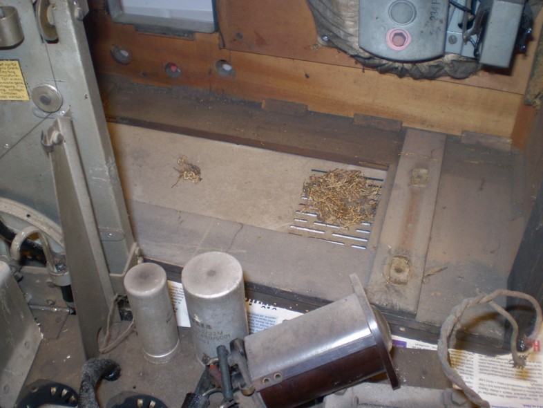

Tak jsem sváteční chvilku využil k vyjmutí šasi ze skříně a skříň jsem odstrojil. Přitom jsem objevil vánoční poklad ze zlatých nitek , viz obrázek. Myšky pečlivě obíraly látku potahu , jsou tam díry , hlavně ten kousek na pravé straně je zničený a rozpadající - tahaly ty nitky asi s velkým zaujetím , které bohužel znamená velice pravděpodobně výměnu zničeného brokátu , a teď babo raď , kde něco podobného sehnat . Ubraly i cca 10 cm2 z obalu repráku , to půjde opravit. Tak hezký zbytek Vánoc .

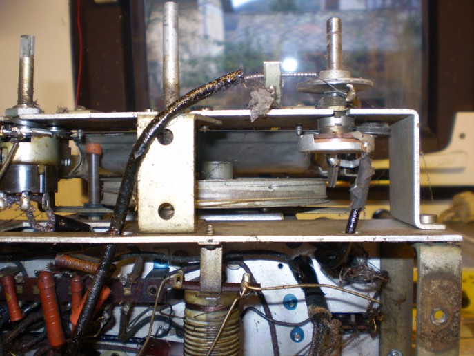

Problém nastal při pokusu rozhýbat lanovod k 1.MF , který nastavuje vazbu cívek a je ovládán potenciometrem
M1 zapojeným jako tónová clona, viz obrázky .Drát lanovodu tahá v 1.MF cívky od sebe při otáčení potenciometru
doprava přes tvarovanou kulisu šroubovanou na hřídeli potenciometru .Celé to bylo zablokované a hřídel potenciometru šla vytáhnout. Důvodem byl upadlý běžec potenciometru uvnitř asi v důsledku zablokování lanovodu a pokusu "protočit to". Potenciometr je dost zvláštní , jezdec i hřídel jsou spojeny s kostrou a odporová dráha je asi jen 1/2 dráhy , zbytek běhá jezdec jen po pertinaxu . Fosforbronzový jezdec jsem na hřídel nasadil a zaletoval a ani přitom netratil ten mrňavý uhlíček... :) . Plechová kulisa je nýtována v ose na kroužek se dvěma červíky . To bylo volné, protáčelo se to, musel jsem to "donýtovat" . A teď nastal problém , že nevím , v jaké poloze kulisu zafixovat na hřídeli vůči poloze hřídele. V levé krajní poloze je odpor potenciometru nula, tj. minimální výšky v reprodukci, od cca poloviny dráhy je odpor nekonečný ( běží po pertinaxu) .
V jaké poloze potenciometru má začít "tahání" cívek od sebe, tj. zmenšování šířky pásma ? To jsem nedokázal
logicky dovodit z popisu funkce potenciometru v návodu , který je spíš obchodním trikem a propagací přednesu.
Poradí někdo ? Lanovod je již promazán , funkční a cívky se zlehka vzdalují , zatáhnu-li za drát lanovodu.
Díky za nápad .
Příspěvky: 460
Re: Ingelen 540W - jádra mf zesilovače
Příspěvek od Milan155 » 01.01. 2020, 17:23
Problém s "lanovodem" vyřešen. Když jsem koukal na dráhu rozebraného potenciometru ( ze spodu) , skutečně na levé straně začíná odporová dráha 100k a končí asi v půlce celkové dráhy. Jelikož, jak již mnohokrát ověřeno ,mám prostorovou představivost na houby, zapomněl jsem na zrcadlový pohled zepředu na namontovaném potenciometru.
Při pohledu zepředu začíná odporová dráha u pravého dorazu a končí také uprostřed. A pak je už funkce jasná.
Zhruba od poloviny dráhy dále doprava funguje tonová clona výšek , čím více vpravo, tím méně výšek ( rušení).
Od poloviny doleva se přibližují cívky , potenciometr je vlastně již odpojen ( běží po prázdném pertinaxu), úplně vlevo budou cívky nejblíže a pásmo nejširší . Na kulise je malý prolis a na páčce tahající drát malý výstupek, tak
to má být zhruba v polovině dráhy . Zjednodušeně řečeno pravá polovina je tonová clona a levá blbnutí s šířkou pásma. Proto také při slaďování 1 mf musí být ten potenciometr vytočen doprava , na nejužší pásmo.

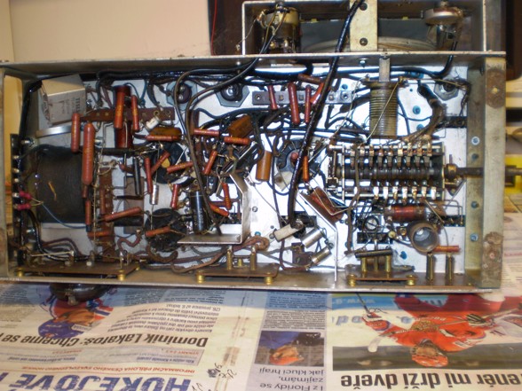

Bohužel jsem zjistil při kontrole vlnového přepínače vážný problém , pro který zřejmě rádio skončilo na té půdě.
Chybí vačka na kontakt 1 a vačka na kontakt 9 je prasklá a protáčí se. I ostatní vačky , vyrobené s průhledného plastu, již nevypadají důvěryhodně a je vidět po očištění řadu prasklinek. Chybějící vačka způsobila posunutí dalších vaček doprava, takže některé kontakty spínaly 2x za otáčku, některé náhodně. Prostě ten plast po 80 letech je v háji a drobí se. Tak tohle neopravím , moc možností asi není, např. natvrdo propájet třeba stř.vlny , koukám ještě po nějaké náhradě , možná WK73333, ale těch drátů potřebných k propojení..... Zvažoval jsem ještě rozebrat ten rotor s vačkami , jsou tam 4 vačky na střídání žárovek na stupnici podle rozsahu, to vyřadit, žárovky na tvrdo a volné vačky dát na místo vadných . Ale pokus vačky na levé straně kousek posunout skončil i bez násilí rozpadem další, takže tudy cesta nevede, je to na šrot .

Příspěvek od Milan155 » 01.01. 2020, 21:24
