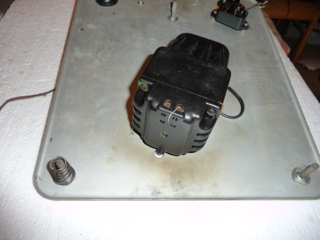

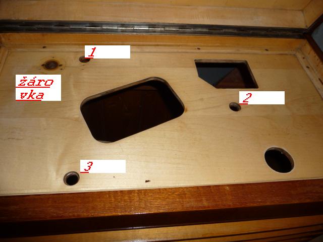

, no lepší než bít, to je fakt.Leč k věci.(aneb DLPOKRKO).U tohoto raritního gramoradia,no,tak trochu, že áno

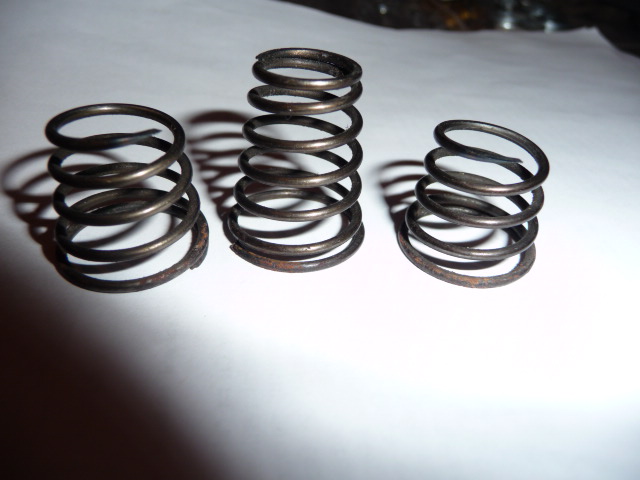

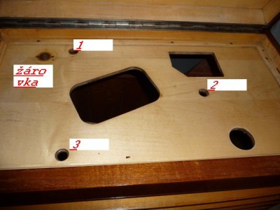

, jsou úplně proražena sedla v desce , kam zapadají pružiny pod gramošasí.2 ks jsou kratší, + 1 delší. Kam který patří?? Nechci hloubat, tak se ptám....Za odměnu Vám řeknu, co to je DLPOKRKO

No širší část per se opírá o překližku ve skříni.Péra se musí uspořádat tak aby bylo gramo ve vodorovné poloze, tzn. všude stejně vysoko nad překližkou.Kombinací tedy moc není a asi se to bude mírně lišit kus od kusu...

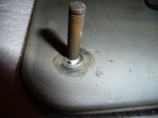

Ono to spíš bude posazeno obráceně,tedy širokým koncem nahoru ke gramu.Dneska jsem dotáhl gramo, doufám, že to je ono,díry v desce sedí.A když prohlížím pod lupou dosedací plošky na šasí grama,vypadá to na otisk pružiny na silnějším konci.No, budu pátrat, jak to v té překližce bylo.To šasí bylo již vymontované
. A je fakt, že silná část pružiny je do díry v desce velká,co se průměru týká.Pokud by to bylo položeno na desce,(pružiny),bylo by to vidět otlačené a navíc, proč tak velká díra,že ??
Spíš tam něco bylo o co se slabý konec pružiny opřel.
Re: DOMINANT II podruhé

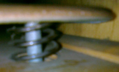

V mém gramu jsou ty pružiny větším konusem v překližce a nahoře nejsou nikterak vypodložené.Soudím podle závlaček ve spodní části, že se v tom nikdo nehrabal.

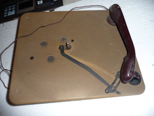

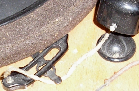

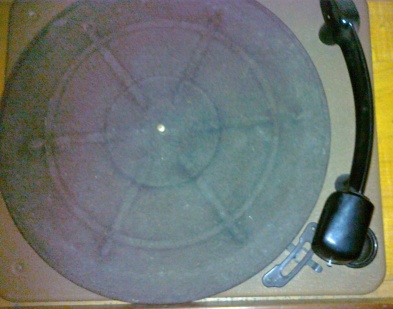

Tak pružiny vyřešeny,ano,jsou tím silnějším koncem do desky zatočené !! Rozdíl ve výšce se vyrovná podložkou,pokud neseženu origo. Motor je sestavený , šásko maká jak z praku, dnes mi tu vyhrává, tak snad vše OK. Ale mám dotaz: Mrkněte na fotku, nechybí tam nic? Myslím tím tento ovládací mechanismus reduktoru otáček.Raději nepíšu názor, abych neovlivňoval,
ale gramo není tak na 100% má parketa. A foto nějakého nepobastleného jsem na netu neulovil. Tak jak, páni znalci a majitelé? :
TO Milan: ano, vidím , že ani na Tvém fotu nic není,ale co kdyby, že ááno, ....

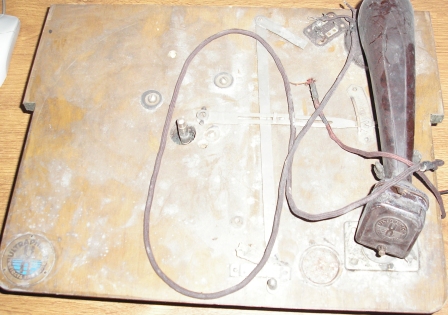

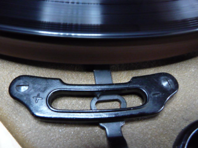

Teď trochu vážněji - dostal jsem obdobný "chlebník" s podobným vybavením jako Dominant - příloha 1 (bez komentáře pro srovnání, zatím nálezový stav),
pak desku od výrobce ULTRAPHONE - příloha 2.Obojí jsem dostal pod stromeček - dárce to nevydržel a donesl, jak našel někde? - na vyhození ... . Nepotkal jsi náhodou prosím (nebo někdo z návštěvníků, prohlížejících si toto vlákno) někde celou skříň, kde se takový obsah v lepším stavu nachází?
Díky za reakci. Přeji stále totéž.
