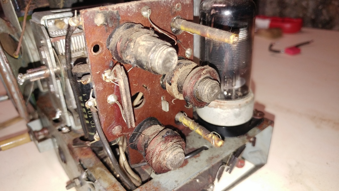

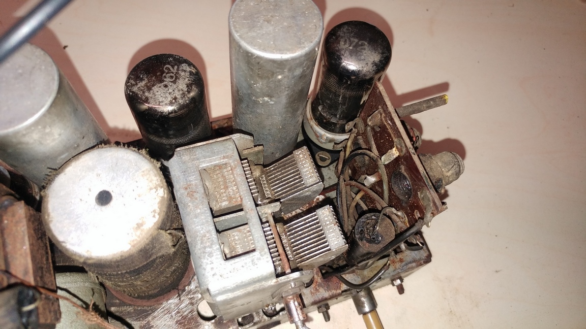

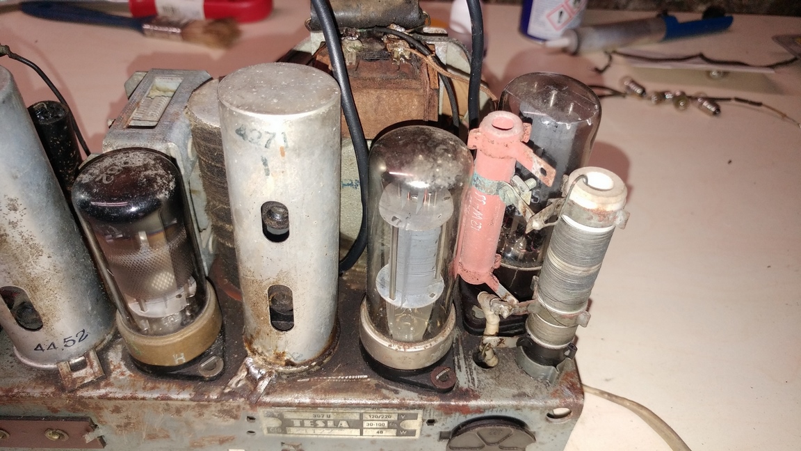

Tak rádio sice žije, ale bohužel stanice žádné. Jen lehké vrčení. Po chvíli šel lehký dým od odporu R1, R2, který již byl v minulosti opravován, jelikož je na něm nastavený nový odpor.
Ale jinak rádio nic. Když bude více času, tak zkusím dle opravárenského návodu se podívat na jiné kondenzátory.
Ale co se týká ladící soustavy, tak ta se mi zdá velice špatném stavu. Viz přiložené fotky. Drátky jsou všelijak přerušené.

Puvodni svitkove kondy v Talismanu kontroluji skoro vsechny a takrka vsechny maji svod.
Nekde to v obvodu vadi vice, nekde mene a nekde je to vylozene nebezpecne - antena, uzemneni.
Jestli jsou ty civky rozkousane od mysi, tak potes koste.
To pak bude mozna schudnejsi sehnat jiny nejaky polovrak.
