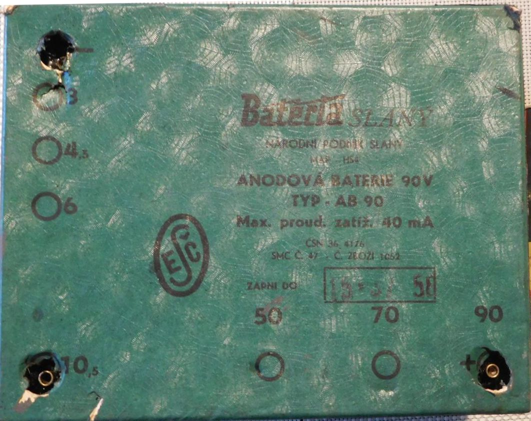

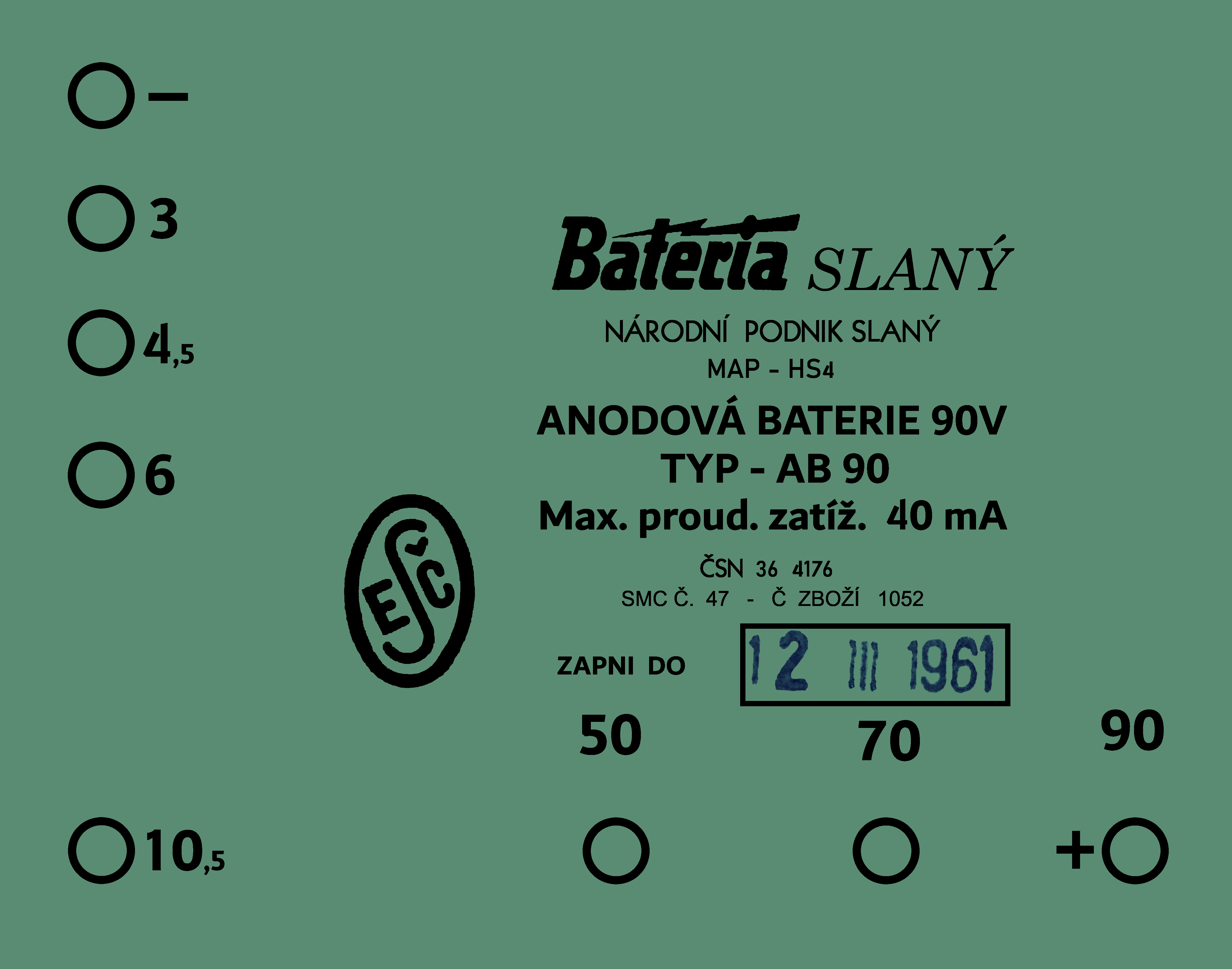

Tak jsem z fota udělal kopii přední strany baterie AB90 v rozlišení 600dpi

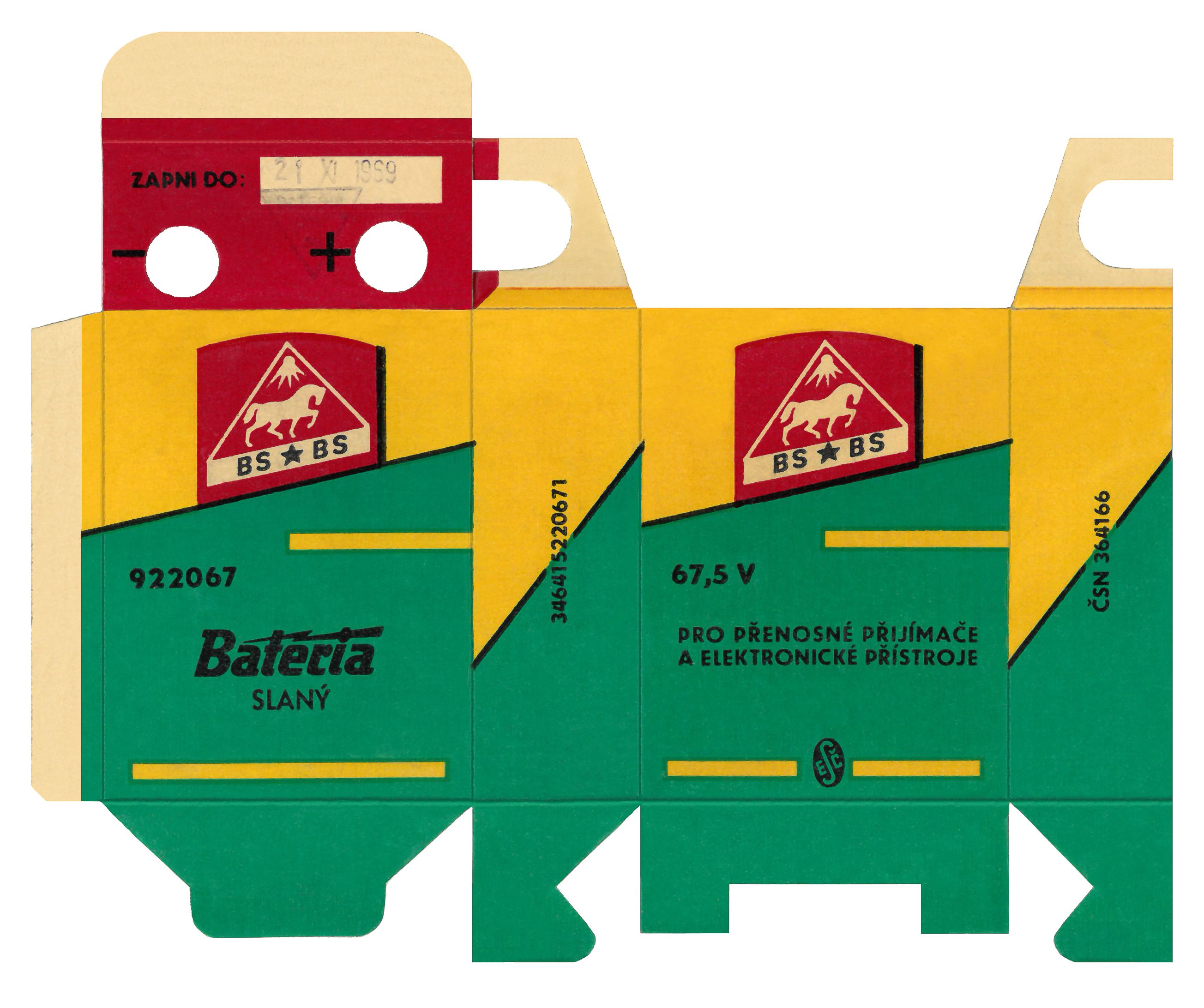

Klobouk dolů, ještě sehnat ten prolisovávaný papír a starý Pála ze Slaného by nepoznal, že to není od něj :thumbsup:
Nechci být drzý, ale kdybych Ti poslal ještě tři scany, vyčistil by jsi je, pokud to vůbec půjde?

Pročistěný sken

Budu se muset s tím programem taky naučit pracovat. Vyčistil jsi tu propisku i odrbané plochy ale razítko s datem použití je jak nové, :thumbsup:

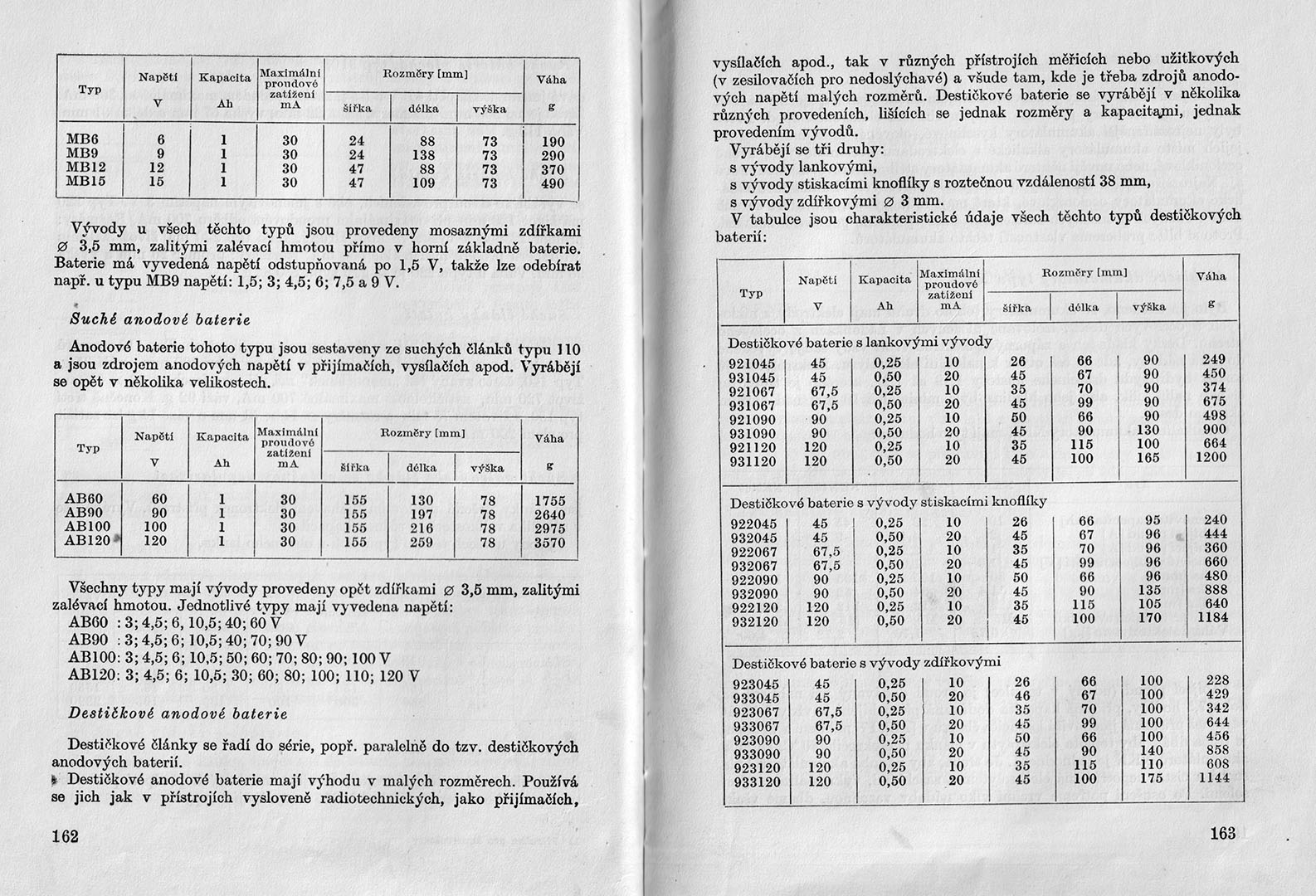

Náhodou jsem objevil hezkou tabulku anodových baterií v "Příručce pro konstruktéry radioamatéry" od K. Donáta, tak jí přidávám, třeba se někomu hodí.
Ta první tabulka bez popisu jsou mřížkové baterie.

Dík za ty rozměry. Knihu mám, ale že to tam je jsem nevěděl.
