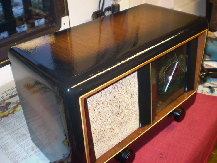

Tak rádio vypadá po obnově laku viz obrázek. Bílé fleky/čára nahoře a fleky na boku tam ve skutečnosti nejsou, dělají to odrazy na lesklém laku při focení s bleskem. Rádio hraje slušně na SV a části KV, DV autor "nevyprojektoval".
