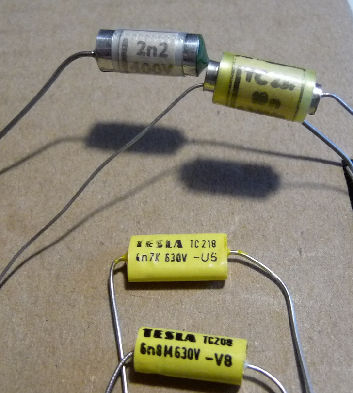

Tak jsem hledal a hledal, náhradu za ten 12,5 nF. Asi alespoň na zkoušku zkusím složit. Mám dvě kombinace: 10 + 2,2 = 12,2 nF nebo 4,7 + 6,8 = 11,5 nF. Ty žluté svitky by se mi líbily více, ale je to o dost méně. Ale tolerance tam bude... Jakmile najdu 9V baterii tak změřím celkovou kapacitu u obou možností. Ale obávám se, že ten originál bude asi nějaký velmi přesný kondík. Nebo ne??

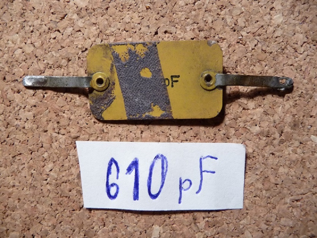

Jo jo, jsem lama. Tak ten 680 pF jsem vyndal a změřil. Má 610pF, viz fotka. To jsem netušil, co to dá za práci sehnat nové!! Těch 680 jsem už našel na netu, ale oných 1575 budu ai muset složit a změřit. Nebo se někde takové spešl prodávají?

Tyto souběhové kondenzátory s hodnotami kapacit neodpovídajícími typizované řadě, bývaly kdysi jednoúčelovými náhradními díly a dnes pochopitelně už nejsou nikde k sehnání. Pokud se provádělo tříbodové slaďování, tak tato souběhová kapacita bývala realizovaná kapacitním trimrem. Dnes je nutno poskládat takový netypický kondenzátor z více kusů. V pozdějších letech se zřejmě již na přesnost souběhu až tak detailně nehledělo, takže v nověších přístrojích už na této pozici bývají kapacity z běžné řady hodnot.
