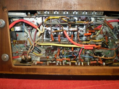

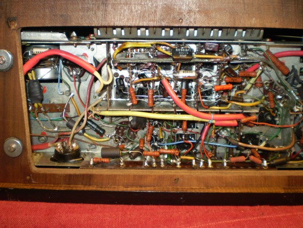

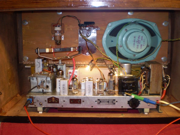

Tak finále , zadeklováno po oměření unik. proudu ( cca 75 uA ac) a uloženo do muzea . Hraje na am krom KV2, kde nefunguje oscilátor ( vše je kolem ok, takže jedině snad mezizávitový zkrat) , citlivost ale nic moc . VKV vady radikálně vyřešeny vestavěním destičky s klonem TDA7088 , usměrňovačem se stabilizátorem ze žhavení 6,3V a nf zesilovačem cca 8x do vstupní jednotky, přičemž ladící potenciometr je poháněn stávajícím lad. mechanismem s malou úpravou. Napojeno na přepínač nf am/fm namísto pom.detektoru. VKV hrají na cca 75 cm drátu velmi dobře cca 15 stanic. Skalní restaurátoři to nečtěte

Myslím si, že výsledek je vzhledem ke stavu v jakém se nacházelo před renovací určitě nadprůměrný. Tohle muselo dát hodně práce ! Žádný skalní restaurátor plakat nebude, tak to prostě je a laika moc nezajímá jakým způsobem je dosaženo, že přijímač funguje - vlastní zkušenost.

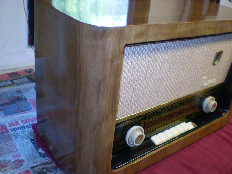

Milane 155, to teda čubrním, opravdu velmi dobrá práce
Líbí se mi, že dovedeš svou práci udělat rychle, já se s tím nějak dlouho patlám, takže už i za tu dobrou a rychlou práci, bez ohledu na to jestli je rádio cenné, dávám palce nahoru. Nějak to prostě nestíhám, zahrada, povinnosti, pomoc kamarádům, doktoři a hlavně časochuť mi to nějak kazí, abych to dodělal brzy. Mám tu rozdělaných víc věcí a nedaří se mi to dodělat, ač nedodělávání nesnáším, ale nějak se to prostě děje. Jen se zeptám, je to stříkané pistolí, nebo sprjem? Lak vypadá pěkně. Jinak se mi zdá světlejší barva dýhy, nemá být tmavší?
