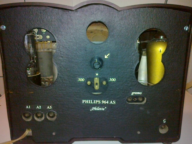

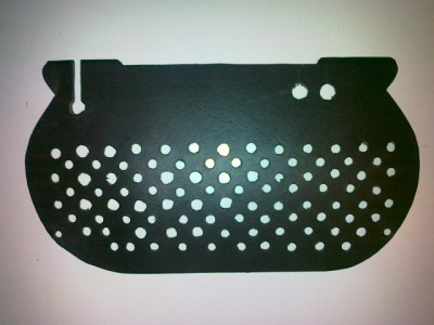

Ještě přidávám dva postřehy jak se kutilo. Vyfocené ZS nelze považovat za repliku, protože nejsou kopií originálu ! Ale i tak to může to třeba někomu pomoci. ZS na Talisman je vyrobena z neznámého černého plastu. Je to nález z jednoho přijímače koupeného na burze. Jakou má tepelnou odolnost v místech koncové a usměrňovací elektronky jsem dlouhodobě netestoval. Je však patrné, že je ZS v těchto místech již lehce prohnuta.
Na Philipsu je ZS vyrobena z papíru a nastříkána černým matným sprejem.
