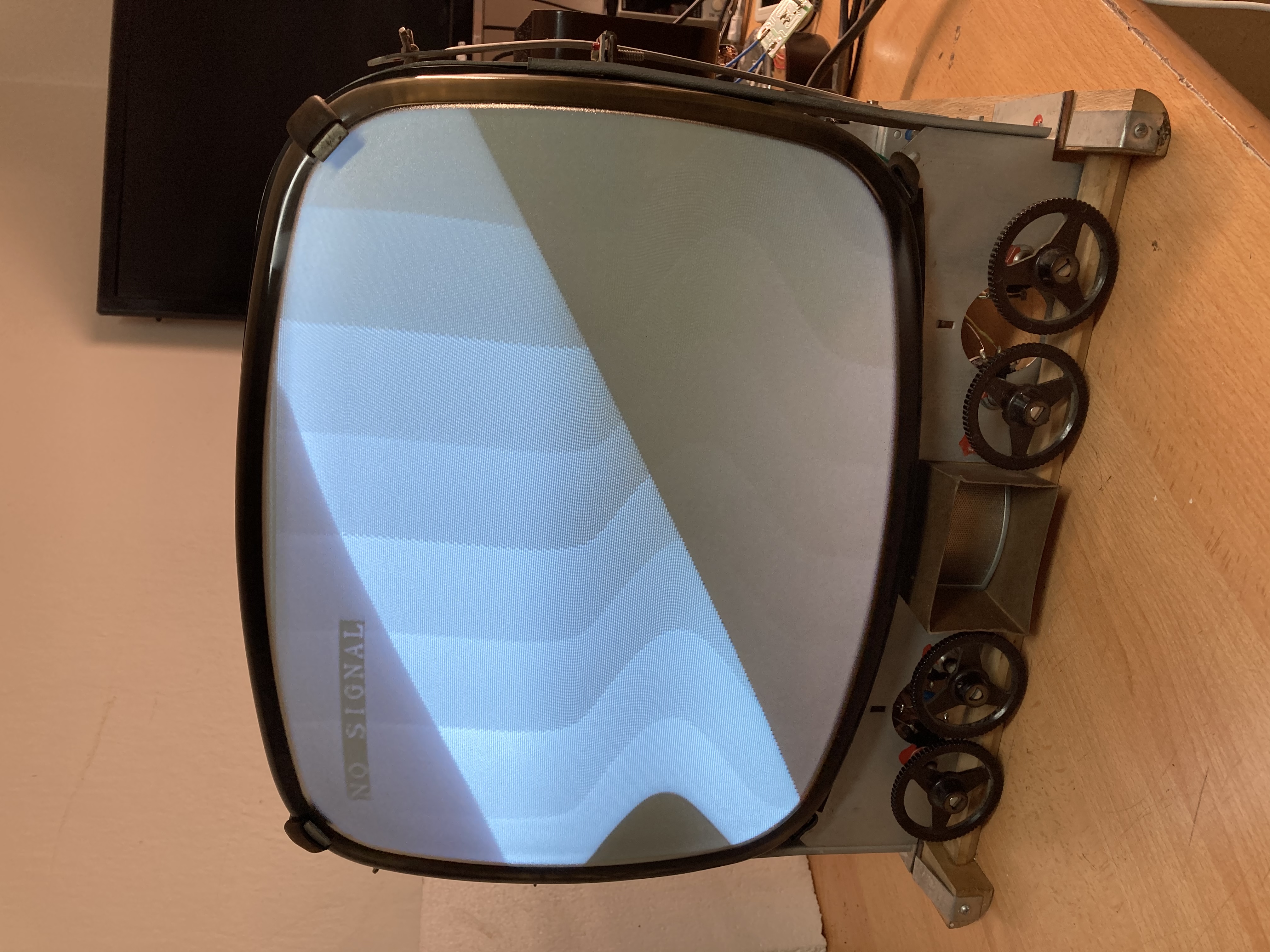

Zdravím
Mám problém z vlnovkou ktorá prechádza cez obraz a deformuje ho. Kondenzátory menené, odpory zmerané . Ak ma viete aspoň trocha nasmerovať budem Vám vďačný . Podobný problém sa tu riešil pri TV Akvarel.

Vadná filtrace napájení řádku.

Vieš ma bližšie navigovať podľa schémy?

Prostě je některý filtrační elyt vadný, na to netřeba schému.

Vieš nejaký, v odkaze video aby si videl ktoré sa vymenili. okrem hodnôt pF všetko. Pred výmenou nové kusy premerané. Ale pokiaľ by to bola filtrácia okruh sa zužuje.

Taky může mít nektera elektronka svod mezi žhavícími vláknem a katodou.
V literatuře tomu říkají parazitní modulace obrazového signálu kmitočtem rozvodné sítě. Příčina proto může být i ve zdroji signálu.
Jak do toho poustis signál?
Toho Akvarela jsem řešil já, ale tam byl problém v oddělovaci synchronizačních impulzů. To nebude tento případ.

Signál z modulátora cez symetrizačný člen . Ale skúšal som aj modulátor z obrazcami a výsledok rovnaký . Elektronky vymenené za overené . Tiež by som povedal kapacita. Čo vlastne ovplyvňuje ? Horizontál?

Modulace obrazového signálu sítí by dělala tmavý pruh. Tady je jas v pořádku, ale ujíždí řádek. Možná při výměně těch kondíků došlo k chybě a něco je špatně zapojeno. To se ale přes internet řešit nedá.

Prebehla kontrola kondenzátorov v zdroji a ja už toho začínam mať plné zuby. Ďakujem Vám za pomoc bol to kondenzátor v napájacej vetve. Už sa mi to stalo druhý raz. Minule zvitok teraz elektrolit. Pripadám si ako blbec.
Veď v ďalšom videu to bude. Ešte raz vďaka
