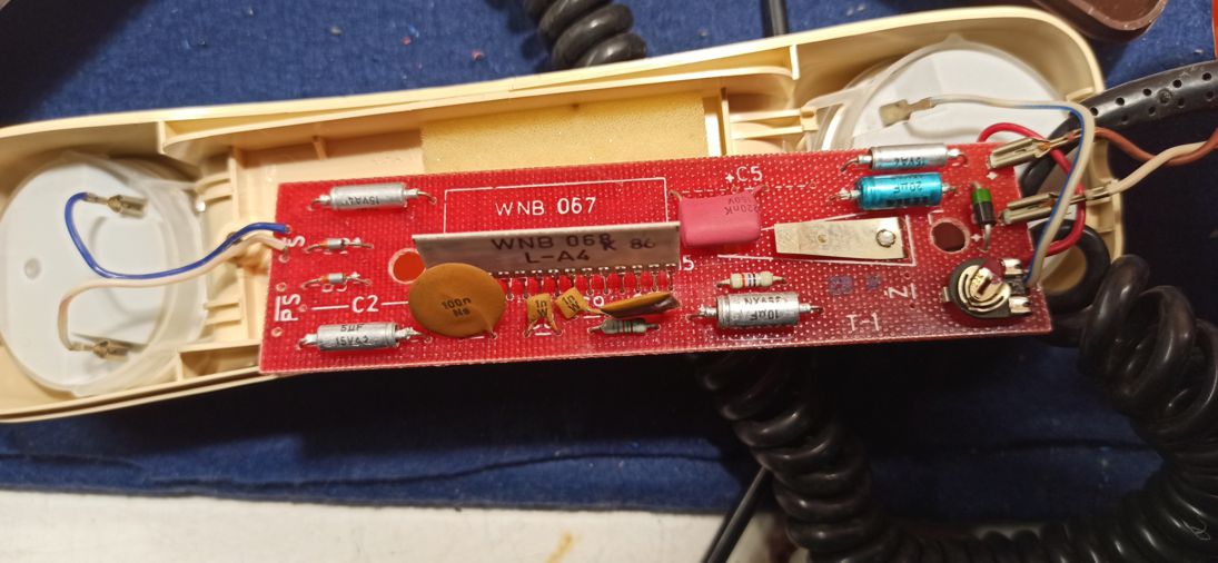

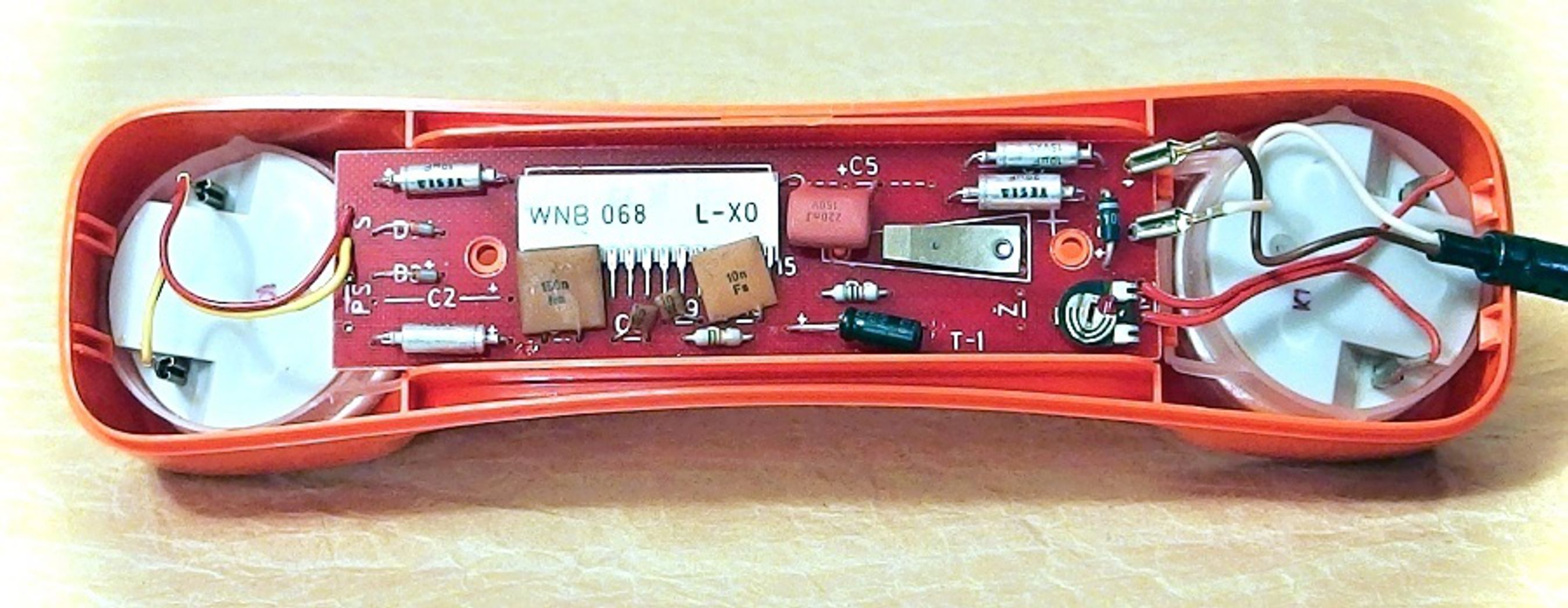

Take mam nekolik novych hybridu tesla WNB 068,ktere jsou vyhotoveny na bile keramicke desticce s 15 vyvody.
Take netusim o co jde.Katalog Tesla č.5 1989 uvadi jen WNB 066.Tak asi neco novejsiho,ale informace chybi...

Je to asi nějaká zakázková kusová "věc". V čem je umístěný?

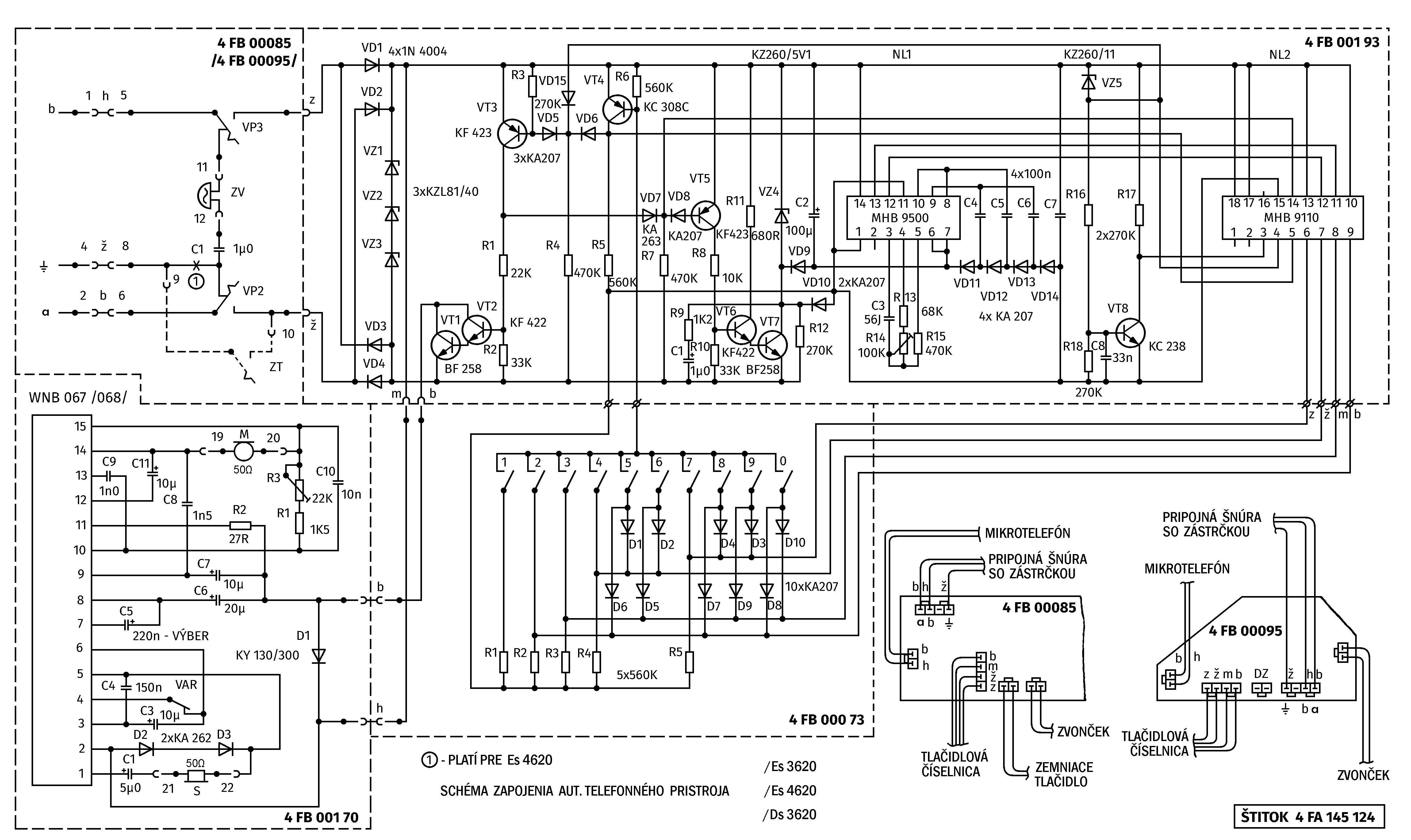

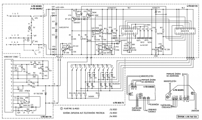

Obvody WNB 067 a WNB 068 jsou součásti Tesla telefonů

Diky Lubosi,to bude ono.Alespon vim z ceho to je.
