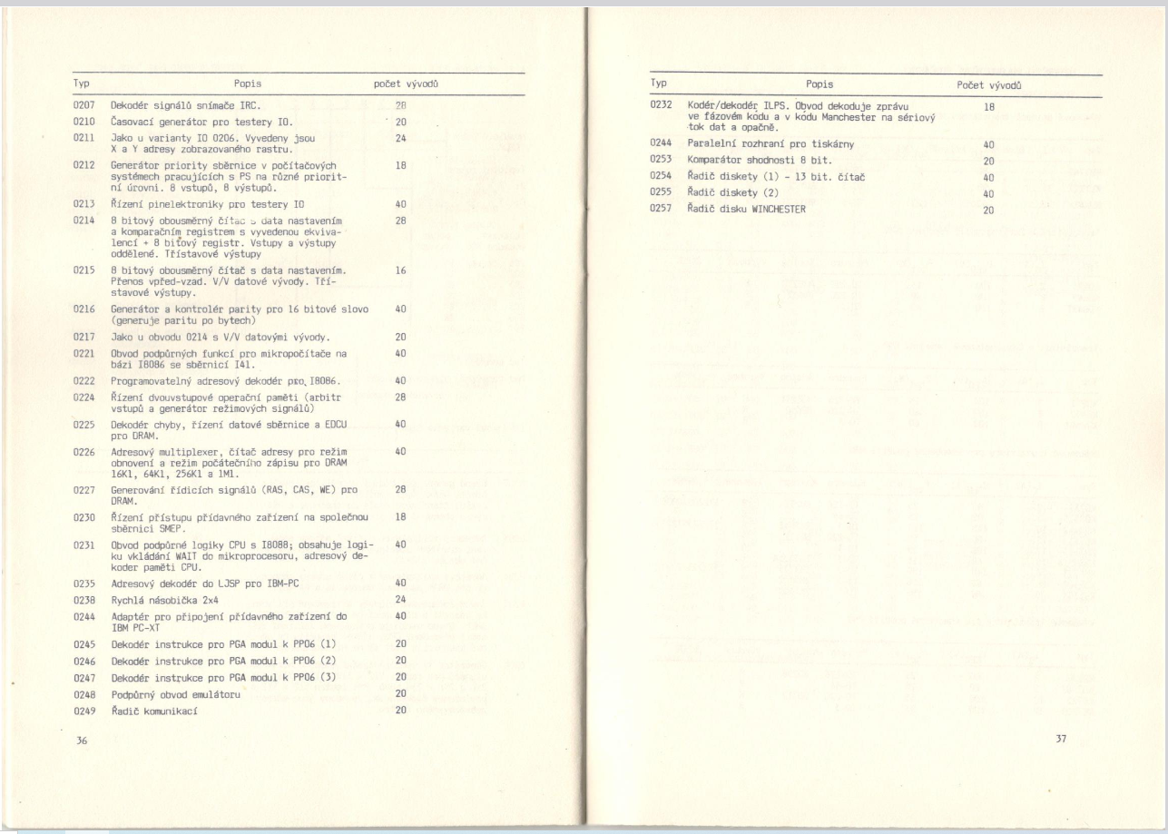

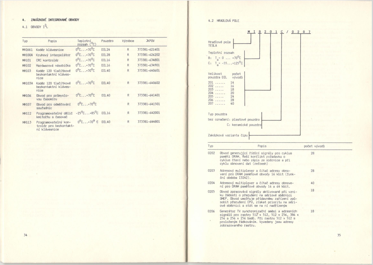

Ozivim po dlouhe dobe debatu, zajimaly by me specifikace obvodu MIB2xx podle dodatkoveho cislovani...
A dale, dostal se mi do rukou obvod Tesla MHF4418 v netypickem pouzdre DIL 26 s rozteci 10mm... netusi nekdo co to muze byt?

JardaXor píše: 13.09. 2017, 21:31 Ozivim po dlouhe dobe debatu, zajimaly by me specifikace obvodu MIB2xx podle dodatkoveho cislovani...
Mám i více informací, ale je to v jiným katalogu který bych musel naskenovat. Kdyby ty informace někdo chtěl tak napište.
