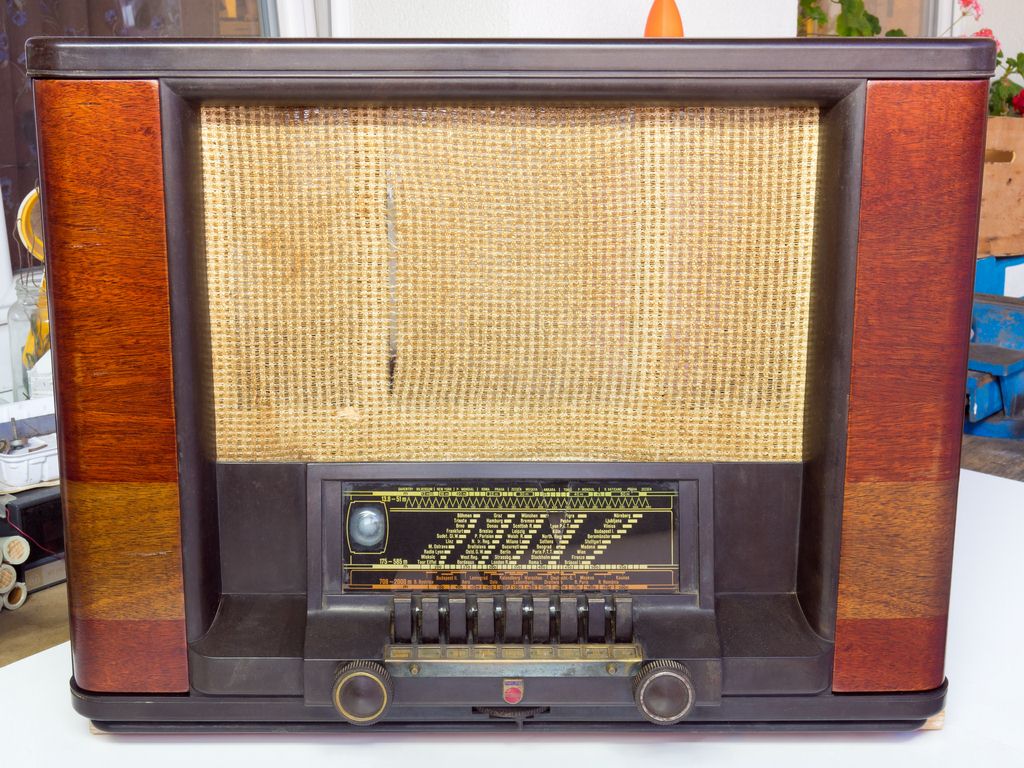

Tady jsou videt ty chybejici civky na me 815A a odsroubovane ty predni-bocni listy po odbrouseni stareho laku.
A tady uz nove nalakovany vysledek. Ono to drevo docela hezky prokoukne... Bohuzel je tam ta praskla stupnice...

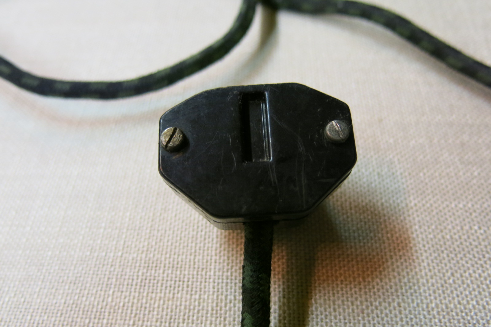

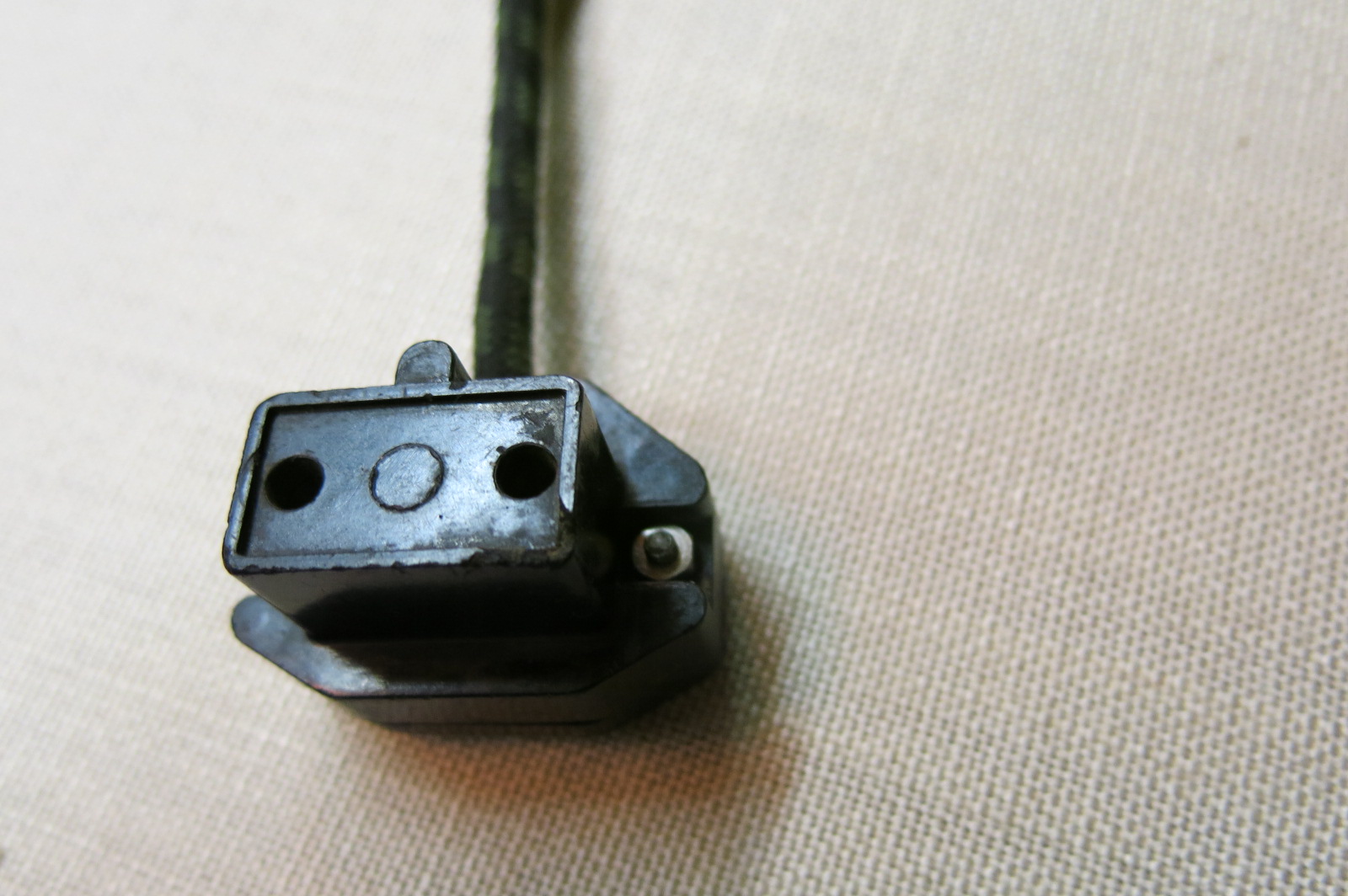

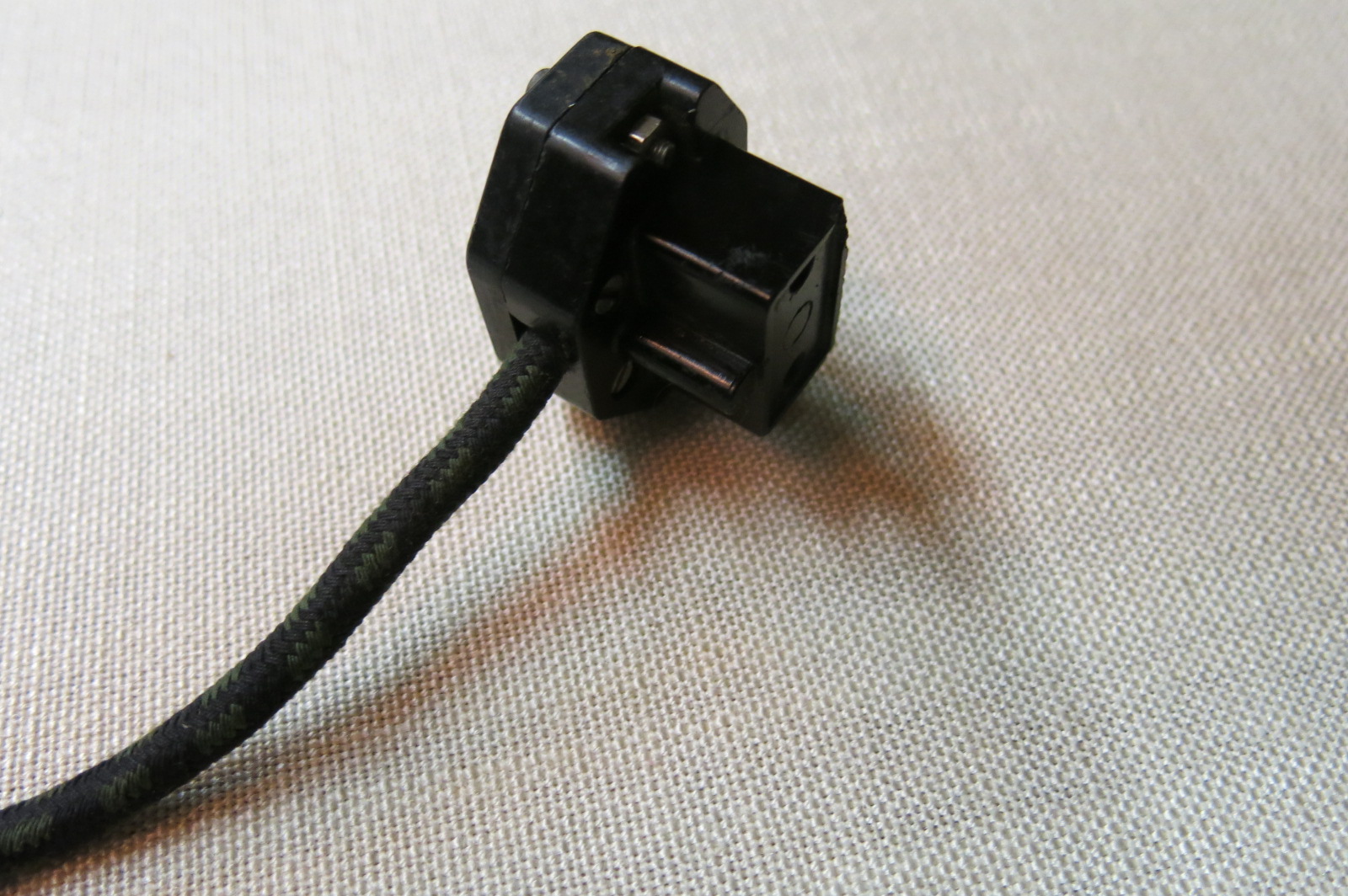

Ještě k tomu Philips 522A:
Sháním pro toto rádio síťový konektor. Zde je zachycen na fotkách: Je to stejný konektor, jaký má i Philips 638A a jistě i další philipsky těch dob.
Pokud jej neseženu, tak holt podle toho nafoceného originálu spáchám lukoprenovou formu a odleju náhradu z epoxidu, patřičně zbarveného práškovými tonery z laserových tiskáren.
Ale raději bych originál...
Předem děkuji,
Vráťa Rýpar,
OK1ZAF
Předem děkuji,
Vráťa Rýpar,
OK1ZAF

O tom odlevani sem uz taky nekolikrat premyslel, treba v pripade knofilku, ale nakonec se podarilo je sehnat.
Mate s tim michanim toneru nake zkusenosti? Jakym pomerem z CMYK namichat spravnou bakelitovou cerno-hnedou? Stejne mam ale v zasobe jen cerny toner, nake zbytky barevneho CMY by se asi daly vyskrabat nekde ze srotaku...

S namícháním předem daného odstínu je potíž , já to odhadnu až při míchání , a trochu se to po vytvrzení ještě změní. Takže barvy přidávám postupně do na cca 40 st. předehřáté pryskyřice a tužidlo až po namíchání odstínu. Používám práškové barvy do betonu ,nevýhodou je velké balení , ale vydrží to léta beze změny a barví to perfektně. Lze použít i akrylové barvy z tuby , třeba na slonovou kost trochu bílé a nepatrně žluté . Barví to dost, třeba na jeden knoflík k Talismanu tak 3-4 mm z tuby bílé a 0,5 mm žluté max. Vlhkost v akrylátu
při důkladném rozmíchání v teplém epoxidu nevadí , ale šetřit barvou a nervat tam toho zbytečně moc, jinak je povrch trochu jako gumový .
Re: Philips 522A
Možná ještě poznámku : Snaž se formu udělat tak, abys tam měl při zalévání uvnitř již osičku ( natřenou voskovým separátorem). Vrtat díry až následně nedopadá vždy dobře , u šišoidu trefit střed a kolmost je spíše otázka náhody . Osičku je třeba vyjmout před úplným vytvrzením . Dělám to po cca 4 - 6 hod. od zalití , když
je to již pevné a nelepí to. Osičku upnu do svěráku , trochu nahřeji pistolkou a opatrně zkouším knoflík otočit
a stáhnout , když to jde ztuha , přihřeju to .
