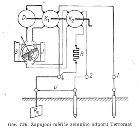

Ešte som objavil aj toto zapojenie Terrometu, babo raď nech som múdrejší...

Je to v tom návodu napsáno. Jsou tam rotační usměrňovače mechanicky spřažené s hřídelí dynama.
