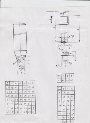

Potřebuju pěkně roznýtovat mosazné duté nýtky průměr 3 mm. Používá (používal) se na to speciální hlavičkář, který při správné délce nýtku vytvořil pěkně zarolovanou hlavičku. Naposledy jsem ho měl v ruce ještě na učňáku, ale to je už 50 let :-( .
Od té doby duté nýtky roznýtovávám jen důlčíkem a rozklepáním, ale tak pěknou hlavičku, jako bych chtěl neudělám. Ten hlavičkář brání roztržení nýtku při roznýtovávání..
Hledal jsem na internetu, ale nacházím jen hlavičkáře na klasické plné nýty nebo nýtovací kleště na měděné nýty, ale ty jsou až od průměru 4 a více mm.
Nevíte někdo, kde sehnat ? Už jsem to kdysi a marně zkoušel.
Jinak budu muset vybrousit nůž a zkusit vytočit na soustruhu, tvar si ještě pamatuju.

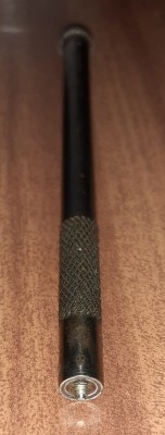

Zdravím, naštěstí mám ještě z výzkumáku originál a pak dělaný. Nebude problém si udělat vlastní, pokud nikde nebude ke koupi. ;)

Mohl bys mi ho , prosím Tě, vyfotit a případně rozměry čela, abych nemusel dělat kompletní vývoj?

OK, zítra ho oměřím a pošlu fota. ;)

Taky jsem si ho kdysi nechal vyrobit. Nebožtík Franta Peřina mi poslal výkres a pak ho, myslím, uveřejnil i v nějakém Radiolournalu, takže pokud máte starší čísla, měl by jste ho tam, alespoň doufám, najít.

Snad se mi to povedlo vložit. Když ne, ozvěte se, výkres nýtováku jsem našel v mailu.

Děkuju, o víkendu budu brousit nůž.

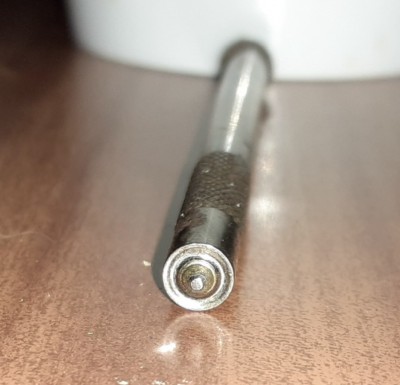

Tak jsem se k tomu konečně dostal a koukám, že už je tu i obrázek s rozměry.
Dám sem mé fota. Já u svého mám ten střední čípek více kónický, jinak je to dost podobné. Průměr mého, vnější je 6mm, největší průměr středního čípku je 2,9mm. Záčeteční průměr čípku je 1,5mm. Tak snad se už podle těchto všech info podaří vyrobit hlavičkář :)
P.S. Jinak pokud jsem to kdy dělal jen důlčíkem, tak proti roztrhnutí nýtku mi pomáhalo při klepní na důlčík s ním otáčet a spíše to lehce poklepávat, než jen do toho silou bouchnout.
