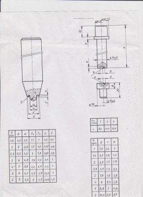

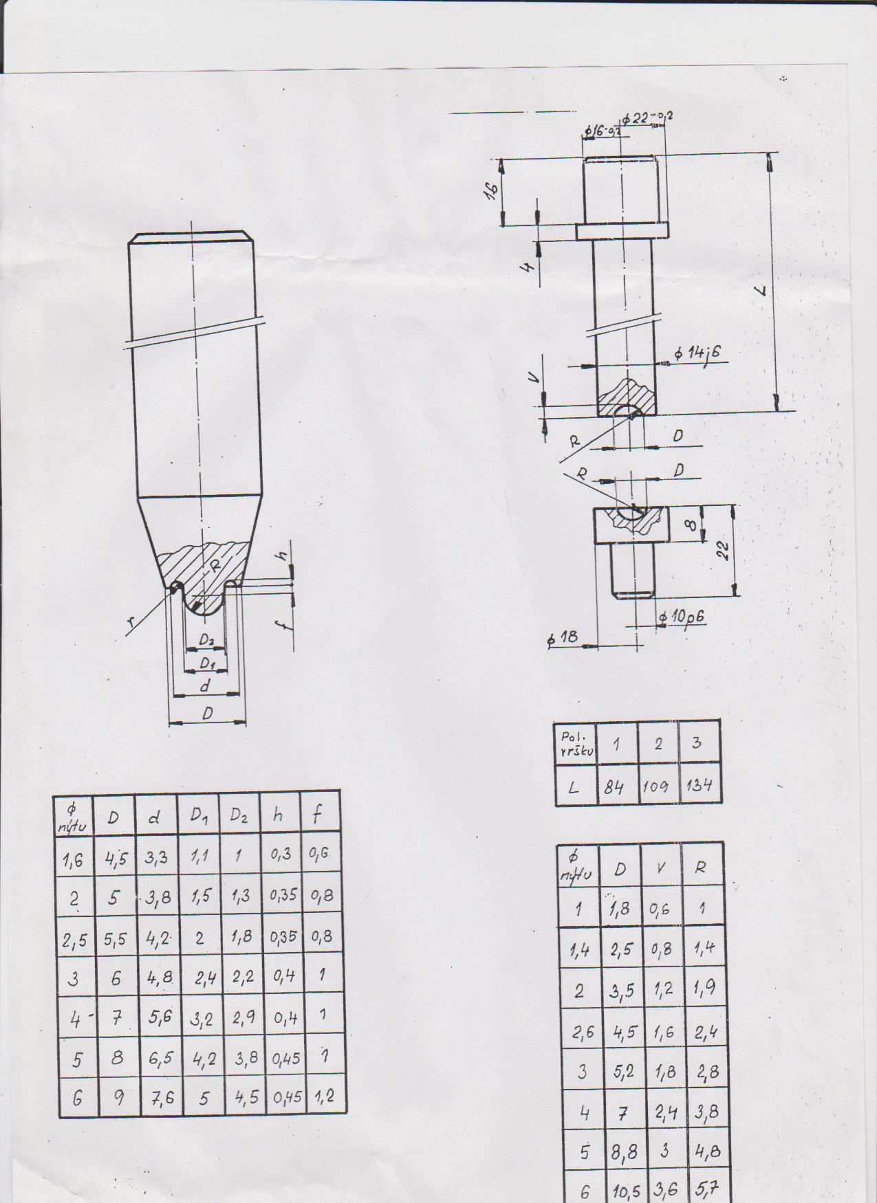

Taky jsem si ho kdysi nechal vyrobit. Nebožtík Franta Peřina mi poslal výkres a pak ho, myslím, uveřejnil i v nějakém Radiolournalu, takže pokud máte starší čísla, měl by jste ho tam, alespoň doufám, najít.
Příspěvky: 130
Re: Hlavičkář na duté nýtky
Příspěvek od Martin 1374 » 06.09. 2022, 05:06
Snad se mi to povedlo vložit. Když ne, ozvěte se, výkres nýtováku jsem našel v mailu.

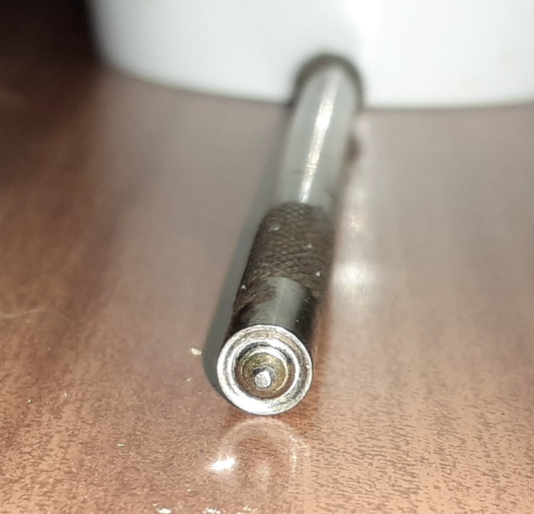

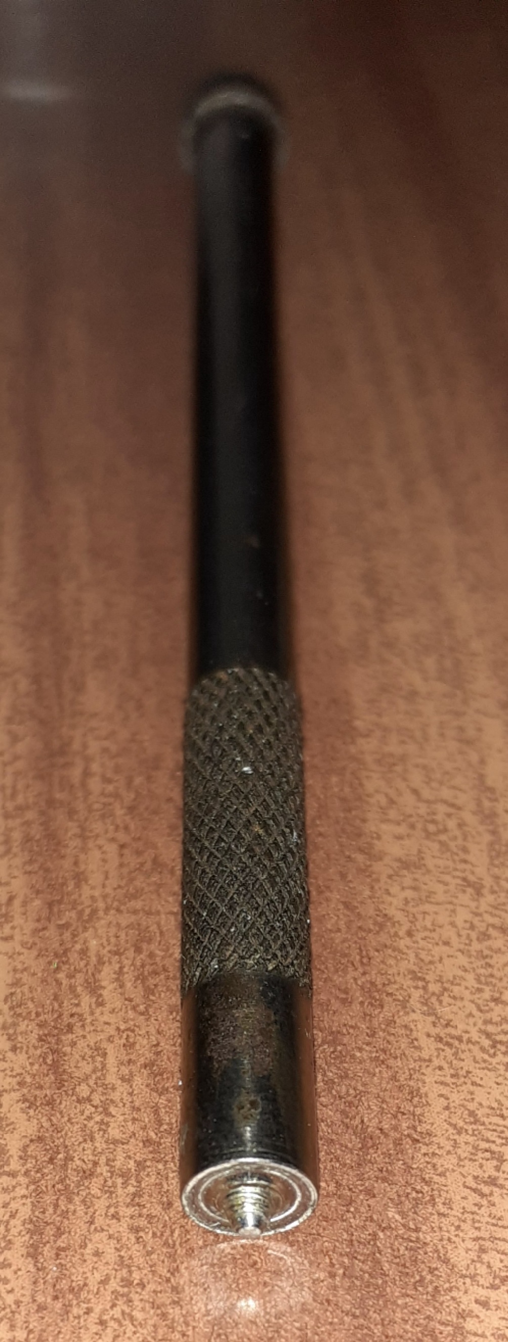

Tak jsem se k tomu konečně dostal a koukám, že už je tu i obrázek s rozměry.
Dám sem mé fota. Já u svého mám ten střední čípek více kónický, jinak je to dost podobné. Průměr mého, vnější je 6mm, největší průměr středního čípku je 2,9mm. Záčeteční průměr čípku je 1,5mm. Tak snad se už podle těchto všech info podaří vyrobit hlavičkář :)
