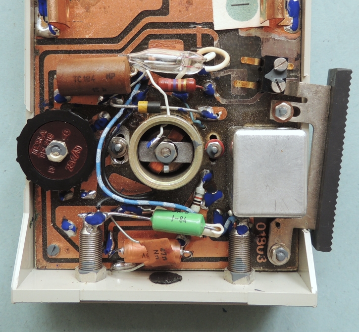

Dostal jsem tento měřáček s vyštípanýma součástkama a rád bych ho dal dohromady.V dostupných schematech ale nejsou uvedeny hodnoty kondensátorů. Našla by se dobrá duše která by se koukla do svého a napsala mi je? Děkuji drakon.

Zdravím, ellyt je 50M /6V, svitek 15n/630V TC184 MP, keramický 47n, posílám foto
