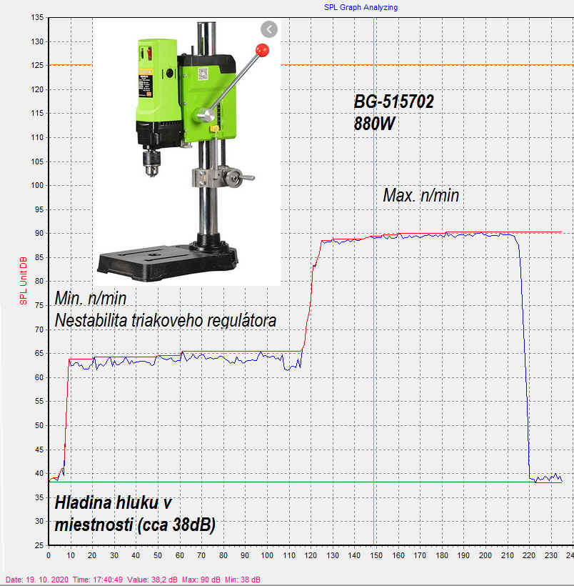

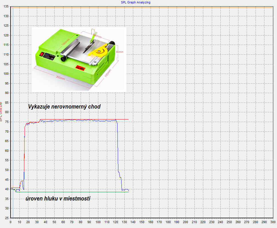

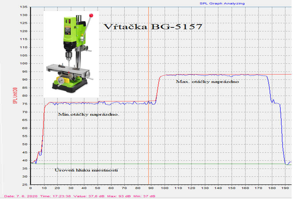

Chcem sa len tak mimochodom opýtať, riešili ste niekto problém s hlukom domácich strojkov na báze komutátorových motorov v paneláku v byte? Ďakujem za podnetné návrhy.
BG-5157 má príkon 1050W
ML-MS1 má 480W

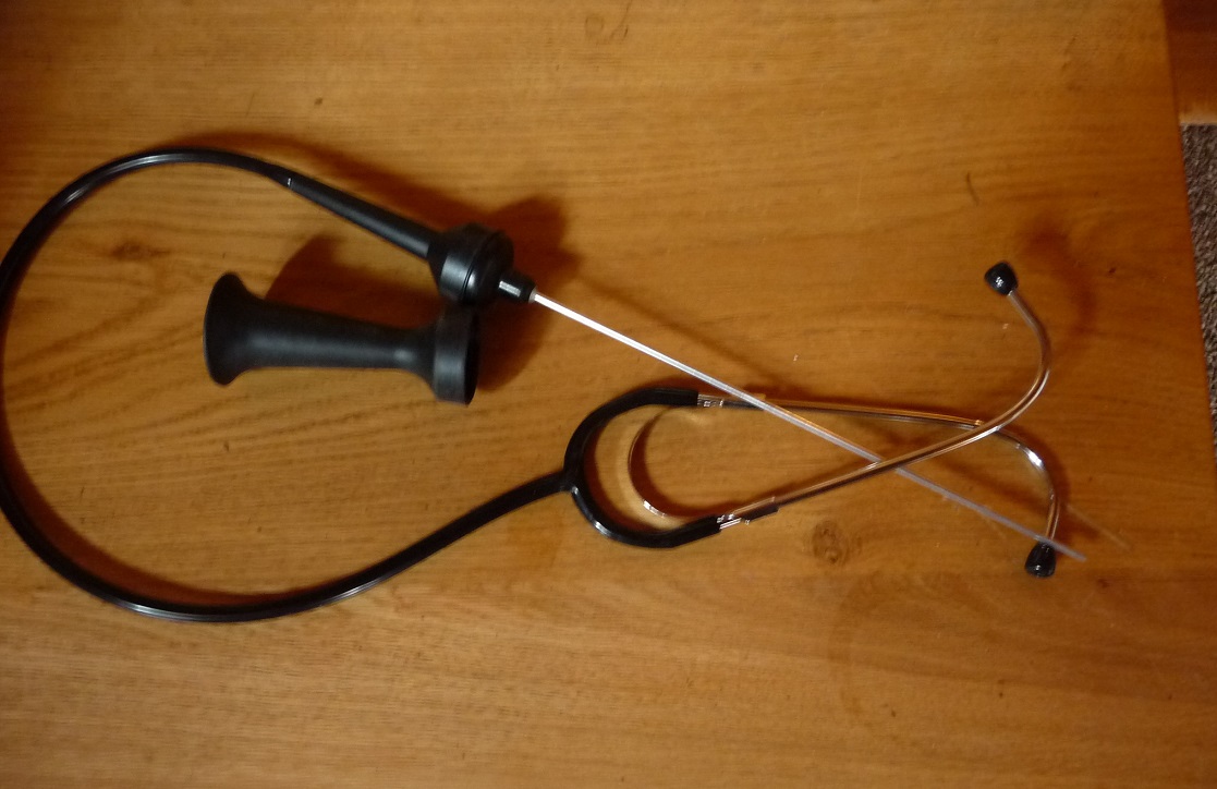

Zdravím všechny, dnes přidám věcičku, na níž jsem i na jiném webíku dotazován. Je to prastará ale šikovná sonda, používaná při opravě automobilů a pod. Moje má návlek z bužírky, aby se předešlo nechtěným zkratům. Ale je na každém, co použije na ochranu, jak říkají elektrikáři PND. (nene, žádné PiNDík) Nádherně jsem si "poslechl" lupající kond, který se jevil jako OK, navíc byl nový. Ale spíše KO. Za pár babek dobrá a moc šik věc. Kdo zná , nechť nechá kameny na zemi, ale já od včerejška vím, že dost lidí o tomto moc neví. Bužírka do ucha je sice také dobrá, ale štábní kultura je o jiném, ne ?
PS: PND = Proti Nežádoucímu Dotyku.

Tak, ide sa objavovať znovu Amerika, myslím že riešenie ktoré je staré viac ako 30rokov, je popísané v ST 7/85, prevzaté od Siemensu z roku 1982/83. predpokladám že hlučnosť sa bude pohybovať medzi 45 až 55dB najviac čo je menej ako u el.šijacieho stroja z dôb socializmu.
