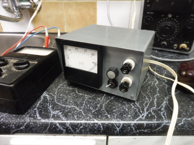

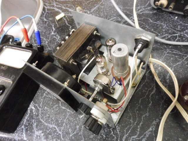

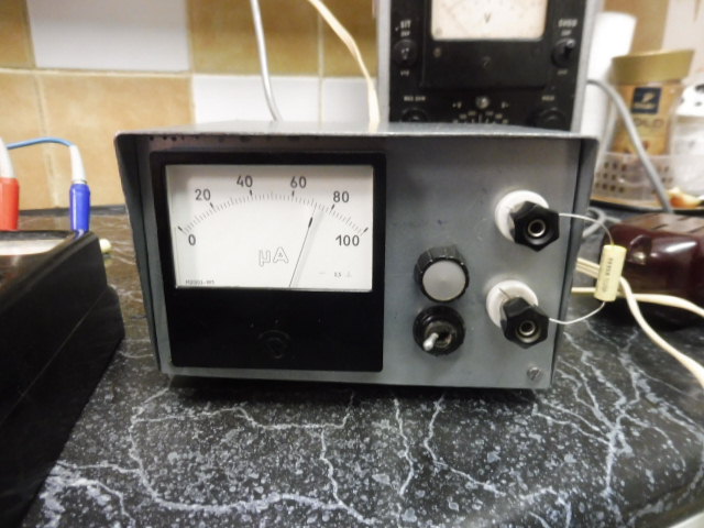

Nedá mi to, abych se taky nepochlubil. Deštivé počasí nahrává bastlení a tak jsem konečně i já zkonstruoval tento zkoušeč svodu.
Původně jsem ho chtěl zastavět do skříňky PC zdroje, tam se ale nakonec nevešel na výšku a tak jsem skříňku musel naohýbat sám. Ve zdroji jsem místo křemíku použil čínskou 6z4, kterých mám dostatek a za 6z31 se použít nedají kvůli jinak zapojené patici. Ruský mikroampérmetr s vnitřním odporem 470ohm jsem musel opatřit paralelním odporem 330ohm aby se přístroj dal vyladit potenciometrem na plnou výchylku, při které přesně souhlasí napětí -35V a +65V jako ve schematu. Zajímavé bylo, že když jsem měl přístroj zapojený bez skříňky na stole dvojlinkou, fungoval výborně. Jakmile jsem ho zaskříňoval a skříňku uzemnil, tak všechny dobré kondenzátory dosahovaly po ustálení výchylky jen 72mikroA -Na fotce nový 6n8/1000v.
Po hodině měření a odpojení zemnící žíly opět funkční. Nechápu proč ta skříňka nemůže být uzeměná.
