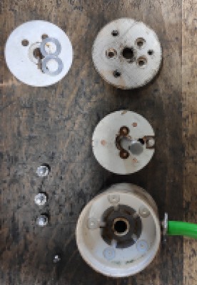

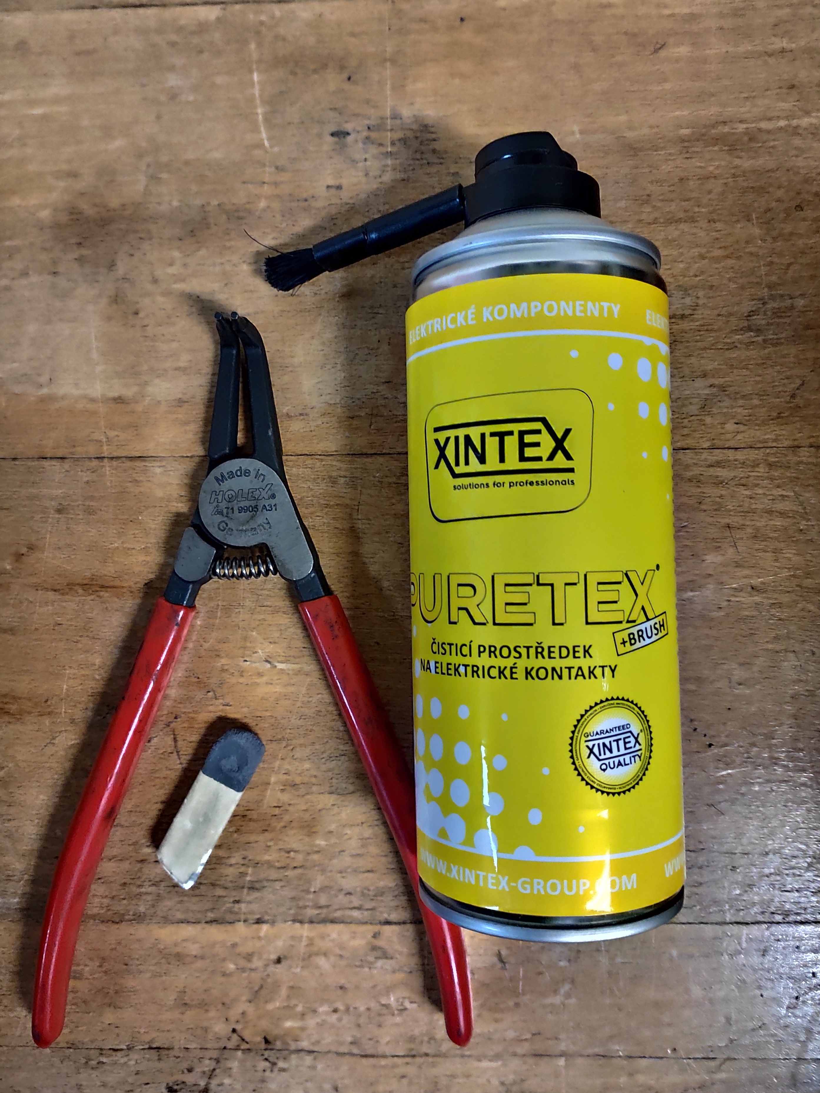

Příspěvek od Milan » 24.02. 2020, 11:31
Přidávám sem pár fotografií z opravy výstupního děliče tohoto generátoru. Dělič jsem se rozhodl rozebrat, protože v některých polohách měl jeho přepínač špatný dotek. Zadní strana děliče je šroubovací víčko. Jsou tam dva otvory pro speciální klíč. Ten jsem ovšem zdárně nahradil kleštěmi na ségrovky, ale též vyhoví i obyčejné špičaté kleště. Vnitřek přepínače jsem vyčistil isopropyl alkohlem a vygumoval gumou. Po složení a jemném napružení funguje opět správně. Snad to někomu pomůže.
(46.17 KiB) Zatím ještě nestaženo

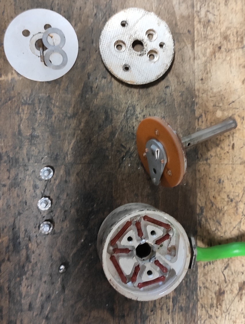

Re: BM368
Příspěvek od Milan » 24.02. 2020, 11:32
další obrázky děliče
