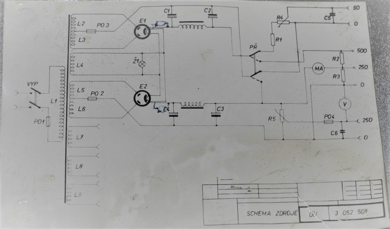

Dobrý den, schema už je samozřejmě smazané. Pokud by ho někdo měl k dispozic, mohl by ho znovu někam pověsit?

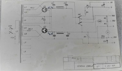

Kdysi jsem ulovil na internetu toto. Není to originální schéma přístroje, jedná se o úpravu tohoto zdroje se stabilizací a vyšším proudem:
Originální odkaz se mi již nedaří dohledat, ale myslím si, že by to mohlo někoho zajímat, tak to sem dávám jako přílohu.
Naposledy upravil(a) jirka5 dne 10.06. 2026, 08:26, celkem upraveno 1 x.

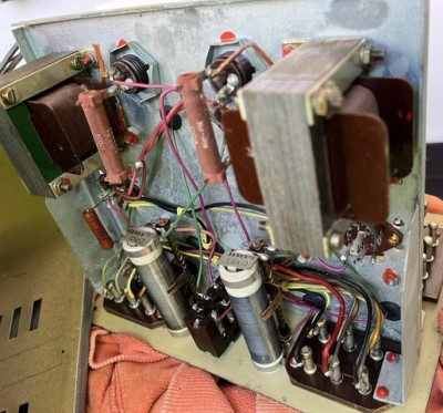

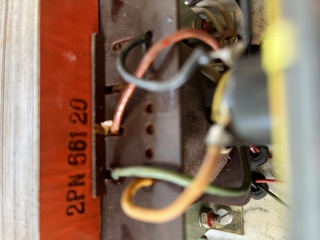

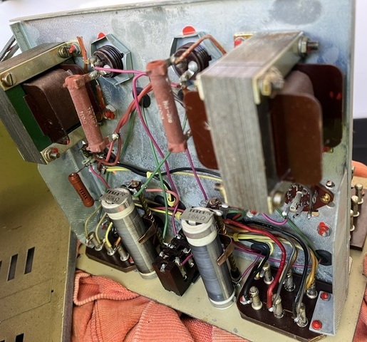

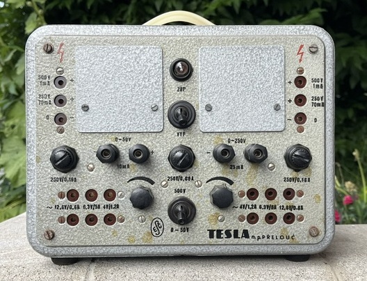

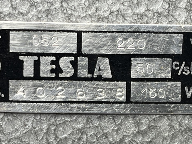

Tak jsem ten svůj rozebral a nafotil. Nikde, ani na štítku není M110, na štítku je T (typ?) 052.
Síťové trafo, tlumivky, EZ81 a regulační potenciometry 10k. Sedí zřejmě to schéma na fotce od frani (jedno trafo). Mám bez měřáků s jinými knoflíky. Výrobce TESLA n.p. Přelouč.
Tlumivky: 2PN605 08
Trafo: 2PN561 20
Pro upřesnění posílám info o svých (mám tři, dva mohu nabídnout).
Tlumivky: 2PN605 08
Trafo: 2PN561 20
