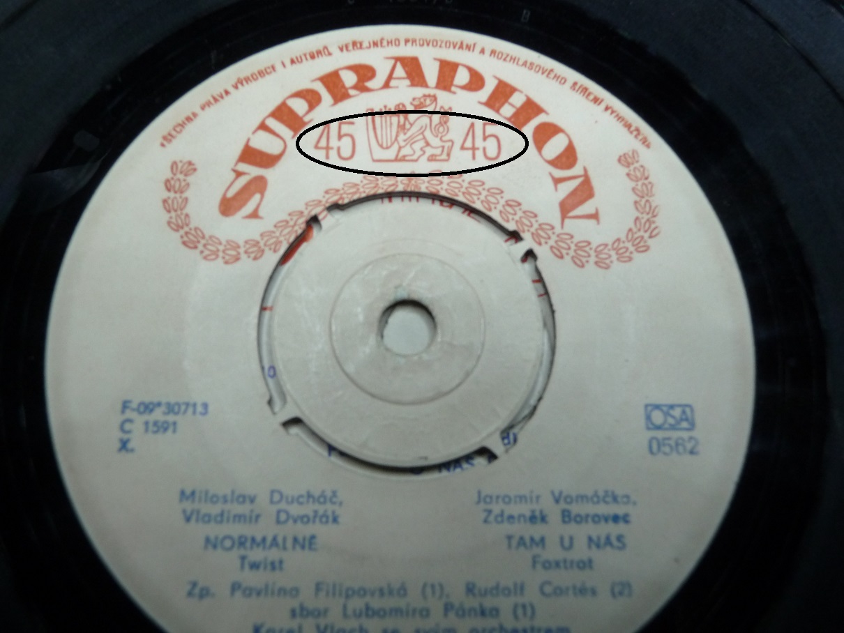

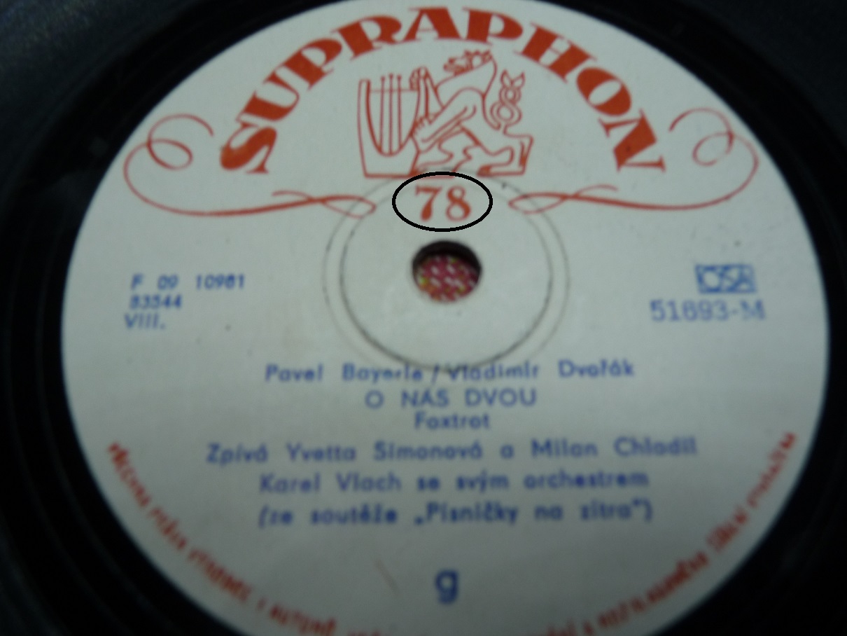

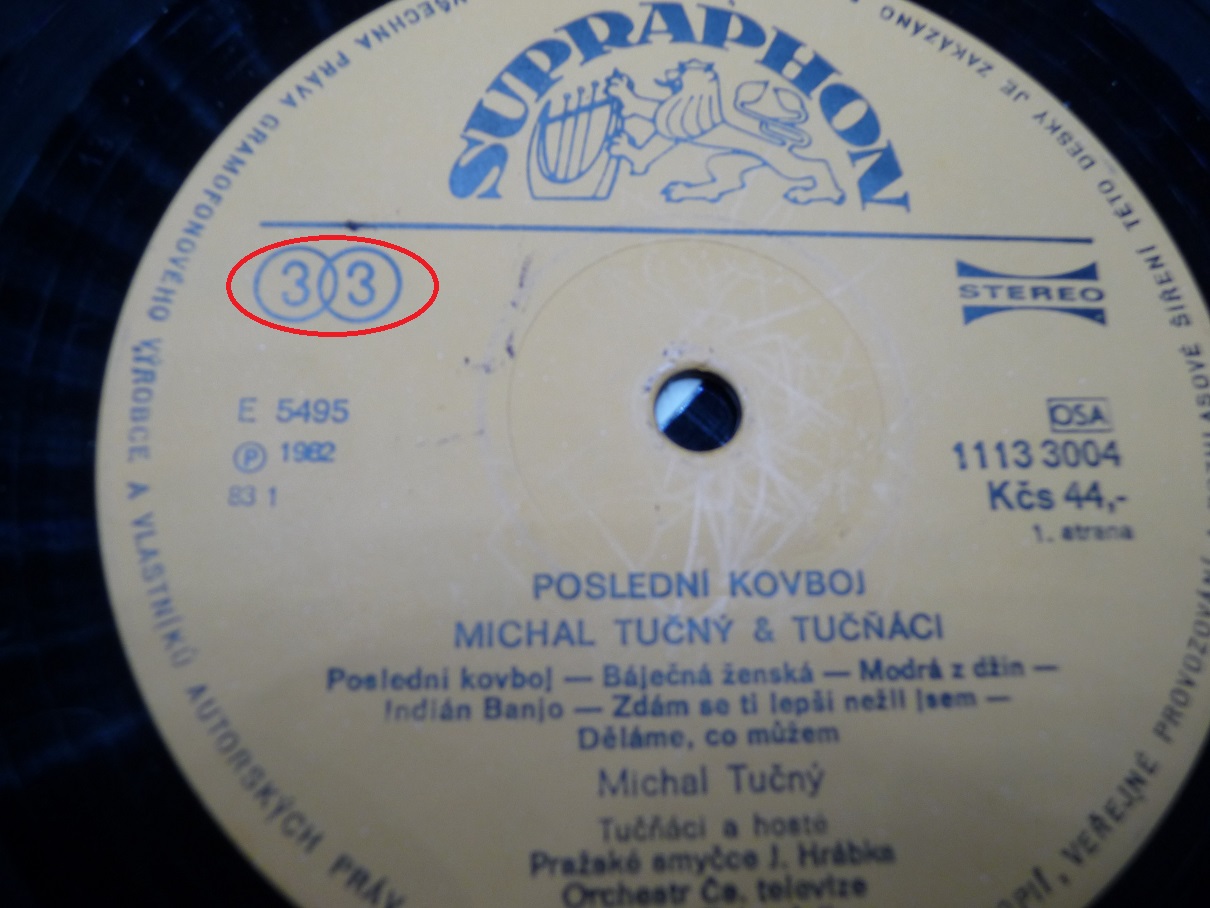

DOBRÝ DEN , POKUD SE NEMÝLÍM TAK TENTO PŘENOSNÝ GRAMOFON PŘEHRÁVÁ KLASIKU , tedy desky pro 45 otáček(SP) a 33 otáček (LP) . Podívejte se na desku , jsou tam otáčky napsané , tedy pokud tam bude 78 tak ty NEpřehrajete. Dám sem později nějaké foto.Jinak je to jedno.(To je ten z Aukra za 100,- ?)
Tak jsem to stihl. Rychlosti jsou v kroužku , horní nepřehrajete a ani to NEZKOUŠEJTE kvůli drážce , dva spodní ano.

Tento model gramofonu nemá rychlost 78 otáček, tudíž je určen pro reprodukci modernějších desek a nelze s ním žádnou šelakovou desku přehrávat. Starší typy gramofonů pro oba druhy desek měly rychlosti 33-45-78 ot. (někdy i 16 ot.) a k tomu přizpůsobenou přenosku s možností přepínání hrotů podle druhu desky: standart-mikro.
