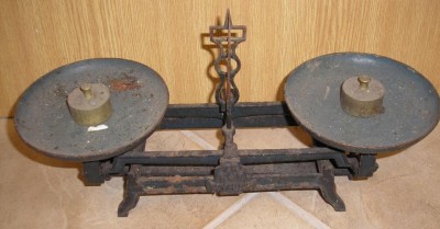

A snad něco nezakřiknu, ale možná se dárek do tohoto vlákna ještě tento týden výrazně polepší i kvalitou proti mojí opravě. Víc raději nebudu už ani naznačovat - vzácná rada...
který mi dobře a často radil, že "liná huba, hotovy neštěsti"... :)

No jo, každý má jinou sbírku, někdo má i bordel jako já :D To je váha spravedlnosti, vypadá, že bude také slepá :thumbsup: Ale pěkná. Honza
