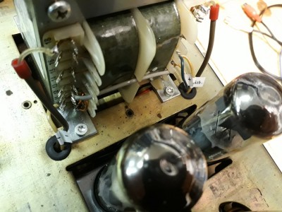

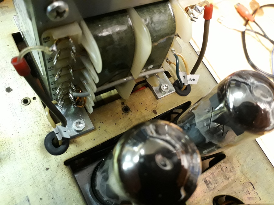

Tak a dnes som prišiel na problém.
V prvom rade sa chcem všetkým poďakovať za vaše reakcie a trpezlivosť.
Chybu som urobil Já
Jardak ako si poslal schému, tak som meral, porovnával, kondík po kondíku kontroloval,osciloskopom som skúmal odkiaľ to môže vyliezať cca 25Hz - 70Hz, záležalo od nastavení hlkok, výšok...no márna snaha. Všetko zapojenie sedelo... a tam bol pes zakopaný!!! Jardak, písal si,že máš spätnú väzbu na 4ohm výstupe, tak som si povedal, že mám rovnaké výstupné trafo, dám to ako Jardak, jemu ten deduško AZK 401 funguje bez problémov,dal som to na 4ohm svorku,len zo srandy som zapol zosilňovač.... no čo sa stalo ? Vy ktorý takéto el. zosíky robíte roky, viete že sa nestane nič, iba sa zmenil odpor ( indukčnosť H ) cievky.. atď.. atď.
Trochu to ovplyvní spät. väzbu, ale nič výnimočné - pohodka.
Ale veru nie, skoro som pos ... al. Tak som sa zľakol...!!! reprák sa rozkmital ( tj.vyrobil som oscilátor, ako spomínal - Peca - ) Priatelia: ako vidíte na fotke, káble som nechal pôvodné, pre istotu som ich označil popisovačom a pred označením samozrejme presvietil, skontroloval... Ale pri označovaní som si ch musel nejak, neviem ako zameniť. Je to záležitosť ktorá bola 3x kontrolovaná a bol som si 100% istí že to je OK, len tú popisovaciu pásku som nalepil tam kde som nemal. ( na iný káblik )
Záver:
Já priatelia som mal spätnú väzbu ukostrenú ( zem, GND ). Nebudem to rozpisovať. Neviem to stráviť
Prakticky sa predzosilovacie elky chovali vybudene ( jednoducho ako keby bolo volume naplno ) preto mne brumelo všetko čoho som sa dotkol
- ja som ani len netušil že spätnú väzbu môžem mať zle... na plač
Záver č.2
AZK 401 funguje krásne, brum zanedbateľný ( na deduška perfektný ) hrá mäkko,jemne. Ešte to prehodím na 240V dám mu novú kladivkovú farbu, potom vám to sem pošlem na ukážku a kolaudáciu...
