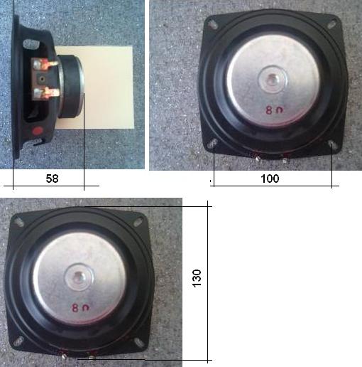

Prosím zdejší audioexperty o pomoc.
V radiomagnetofonu CONDOR mám vadný jeden reproduktor- při basech i při střední hlasitosti už chrčí, drhne membrána, zesilovačem to není (vyzkoušeno záměnou s druhým repro v druhém kanále).
Zřejmě originál neseženu, budu muset asi koupit dva nové.
Repro je 8 Ohm, žádný jiný údaj tam není uveden.
Jaké typy, pokud možno snadno dostupné, byste mi prosím doporučili?

Originální reproduktory byly asi ARO4659 - viz odkaz zde:
http://www.repromania.net/forum/viewtop ... f=8&t=5793
Nic nového od Tesly se už nesežene, při troše štěstí se dají sehnat na burzách a radioamatérských setkáních, na HAM setkání v Holicích jsem tyto repráky viděl u dvou prodávajících - mimochodem za týden v sobotu 13. bude Kozákov, týden poté pražská Radioburza. Reproduktorů v podobné velikosti měla Tesla celou řadu, od vyloženě basových řady ARN130 - XX, přes širokopásma ARX130-XX a ž po tyto starší ARO. Podobné se myslím dávaly i do Favoritů a Felicií v prvomontáži. Mechanicky by tam mohly pasovat, otázkou je výsledný zvuk.

Ale abych se vrátil k původnímu dotazu - nakonec jsem to vyřešil řekl bych tak nějak "hulvátsky".
Kamarád mi dal zadarmo 2ks repro z auta, rozměrově tam sedly, byly sice 4 Ohm, tak jsem dal do série 4R7 a jede to slušně.
