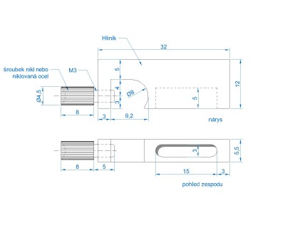

renovuji toto gramo a chybí mi dvě věci.
1) závaží ramínka na dostavení přítlaku přenosky.
Pokud by mi mohl někdo oměřit a poslat, moc by mi to pomohlo.

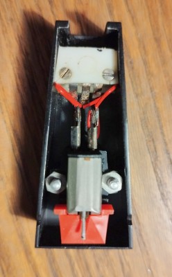

2) držák přenosky, přenoska byla jen naražená na dva šrouby. Podle mě tam musel být nějaký držák, těmi šrouby přišroubovaný. Prosím o případné foto.

Posílám nákres závažíčka
ad2) přesně nevím, o co jde - magnetodynamická přenoska se standardně montuje dvěma šrouby přímo k hlavě ramínka.

Díky moc,
výkres závažíčka je luxusní a fotka také.
Jen v ramínku mám zalité matky a držák přennosky jsem musel trochu obrousit na stranách.
Ještě jednou děkuji.
