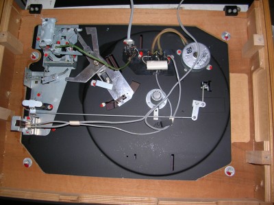

Nevim co vlastne k reseni.
Ale tady je pajsl meho gramce - stejna verze bez zesiku.

Jak oddělat chassis? Celkem snadno jakýmkoliv hrubým a násilným zacházením.....
Ale ty máš asi na mysli otázku "jak demontovat chassis?". Jednoduše. Zhora to určitě nejde, ale podívej se na tu fotku, co ti poslal hejnej a povol ty čtyři šrouby v překližce zajištěný červenou barvou, a půjde to dolů. Pak můžeš vyčistit i jinak nepřístupné části.

Díky moc! Pravda je že “oddělat” je v tomhle kontextu trošku nevhodný slovo díky moc! Pod chasis jsou útroby zesilovače, o ty mi šlo především, teď už vím, že zhora cesta nevede
