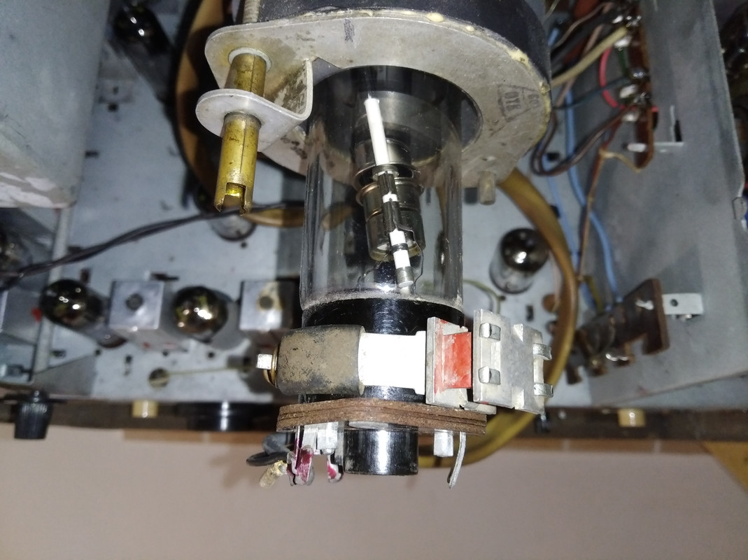

Pustil jsem se do toho mého Oravana šípáka. Včera jsem ho oživil a zarazila mě jedna věc. Jedná se o polohu iontové pasti. Mám v něm klasickou obrazovku se šikmým systémem a obrazovka jede i když past zcela sundám. Když ji dám do polohy ve které u těchto TV běžně bývá, tak zcela zhasne. Jas se o trochu zvětší jen když ji dám až na bakelitovou patici - viz obrázek.
Obrazovka je jinak ve velmi dobré kondici, má slušnou rezervu v kontrastu i jasu a pěkně ostří. Koupil jsem ji před časem s T4002A ve které byla namontovaná.
Nesetkal jste se s tím někdo?

Zajímavé.
Co mne napadá- magnet má obrácenou polaritu
Je li to z 4002, nemohli tam ty cívky -ostřící něco zmagnetovat v systému, že to jede i bez iontové pasti?
