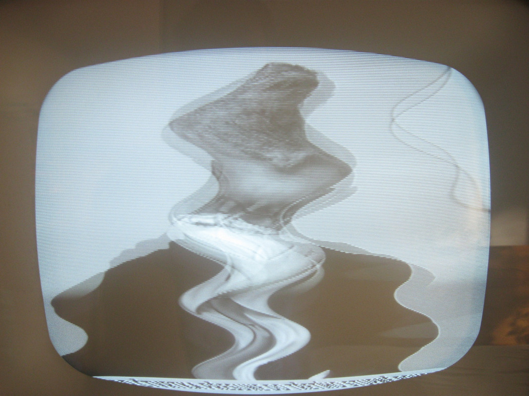

Ahoj, renovuji telku Tesla Akvarel a celkem se mi ji povedlo rozchodit, ale zasekl jsem se na vlnění obrazu. Neprojevuje se to vždy, záleží na scéně obrazu. Myslím si, že problém je v oddělovači synchronizačních impulzů, ale nemůžu tam najít žádnou chybu. Kondíky jsou vyměněný a odpory jsou OK - ty s ujetejma hodnotama jsem vyměnil za dobré. Zdá se, že tento Akvarel pochází z konci výroby, protože zapojení a hodnoty součástek v těchto obvodech odpovídají Athosu I.
Předem díky za jakoukoli radu - doufám, že se tu najde někdo kdo se televizemi zabývá.

Můj dělá to samé, zatím jsem to neřešil. Mělo by se jednat o zakmitávání regulační smyčky řádkové synchronizace, možná by pomohlo upravit hodnoty kondíků nebo odporů okolo ss zesilovače (druhá polovina E15).
Jinak gratuluju ke krásnému obrazu bez překmitů a rušení. Obrazovka je polská?

No je fakt, že doladění oscilátoru má na to vlnění určitý vliv. A taky obsah obrazu. Při některých scénách se to neprojeví, při jiných ano. Nejhorší je, když je tam hodně přechodů černá-bílá. Mám na na ND Athose II z jehož kanálového voliče jsem si vzal cívky a osadil je do Akvarela, protože můj modulátor vysílá na 9. kanálu. Jinak citlivost se nezdá nijak špatná
Jinak kvalita obrazu je poměrně slušná, ani jsem to nečekal. I zvuk jde velmi slušně a jeho kvalita se téměř nezhoršuje ani při titulcích na čt24. Obrazovka je polská s rovným systémem a je ve výborné kondici. Usměrňovací UYNS tam samozřejmě nejsou. Nahradila je křemíková dioda s odporem 22 ohm a je zapojená přímo na síťové napětí - ne na zvýšené autotrafem, takže anodové napětí je vyšší jen o nějakých 20 V oproti tomu co píší ve schematu.
Co v tom kanálovým voliči na to může mít vliv? Nějakej blokovací kondenzátor bude bez kapacity? Jinak doladění oscilátoru má poměrně malý rozsah, porovnání s jinými telkami co jsem dělal - Mánes, Kriváň, Ametyst, Astra, Carmen.

Podle mě na to správně nemůže mít oscilátor kanálového voliče vliv. Pokud má, tak je to chyba řádkového rozkladu, ne kanálového voliče. Je tam setrvačníková synchronizace, která proti tomuto musí být odolná. Je možné, že rozladěním voliče (nebo naopak přesným naladěním, kdy se v demodulovaném signálu objeví i ty nejvyšší kmitočty a nejostřejší hrany) se naruší funkce oddělovače synchronizační směsi a potom nějaký jasový přechod do té synchronizace dloubne, ale právě setrvačníkovou synchronizaci by to nemělo rozhodit.
Každopádně ani na jednom Athosu mi to nedělalo, u Akvarelů je to zřejmě běžné. Jediné, čím se ten setrvačníkový obvod mezi Akvarelem, Athosem a Athosem II navzájem liší, je hodnota C158, která se postupně zmenšovala z 10n přes 2n až na 390p. V době, kdy se vyráběl Akvarel, se třeba ve vysílání ostré jasové přechody nevyskytovaly a tím pádem se tato závada neprojevovala.

No odlišnosti jsou až u Athose II. Athos I je téměř stejný s Akvarelem. Tam jsou jen drobný odlišnosti hodnot některých součástek, např. C151 a R151 a dále není udělalnej umělej střed sekundárního vinutí odporama, ale je vyvedená odbočka ze středu vinutí. V mém Akvarelu tyto věci odpovídají Athosu I.
Zkusím tedy zmenšit hodnotu toho kondíku C158 a ještě by možná stálo za pokus odpojit kondík C156 který u Athosu II není vůbec a upravit hodnotu R158 na 2k. Pak by to odpovídalo AII.
Ono ještě to dělá to, že když dám velký kontrast, tak začne ujíždět snímková synchronizace. To ale patrně způsobuje přebuzení obrazové mezifrekvence a synchronizační špičky dostatečně nevyčnívají.

Bez kondenzátoru C158 to nejde. Zkusil jsem ho odpojit a bez něj je řádková synchronizace velmi labilní a obraz celej zvlněnej...

Trochu jsem laboroval, takže popíšu výsledky.
Odpojení C156 nemá skoro žádný vliv, jen se obraz trochu vodorovně posune. Upravil jsem zapojení mřížkového a katodového obvodu elektronky E15b podle AII - stav téměř beze změny.
Když jsem ale kondenzátor C122 130p nahradil hodnotou 4k7, tak se stav hodně zlepšil. Dá se říct, že je to téměř v pořádku, jen tu a tam se vyskytne scéna kdy se obraz zavlní.
Problém asi bude v oddělovači synchronizačních impulzů, tedy elektronky E12. Zřejmě nastavení jejího pracovního bodu není úplně dobrý.
Peca: jaký jsou hodnoty C151 a R151 ve tvém Akvarelu? Původní tedy 470p a 1M, nebo novější stejný jako u AI ?
